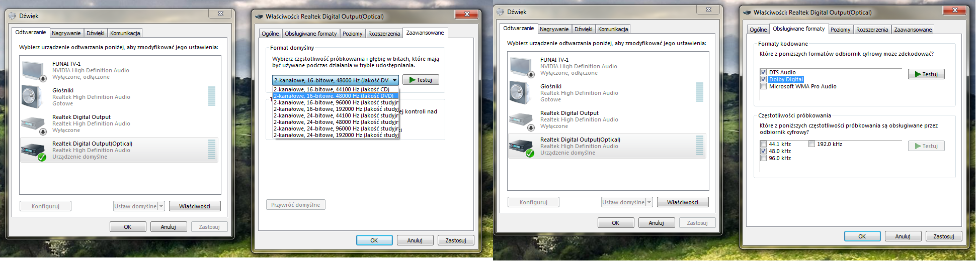

    u mnie jest tak
    Jak ustawić 5.1 na JVC TH-S3 z Realtek HD przez SPDIF?
    -funai tv to stary tv którego już nie mam jest to opcja nieaktywna i wyłączona
    -głośniki, w moim przypadku są tam podłączone słuchawki (konieczność zmiany miedzy kinem a słuchawkami bez zabawy z przewodami
    -realtek digital output(gniazdo coaxialne, nie uzywam go bo dzwięk na kino idzie przez spdif)
    -realtek digital output(optical)-tu jest wpięte kino
    Nie mam pojęcia jak to skonfigurować żeby to kino działało w 5.1
    w kinie pokazuję się cały czas sygnał stereo i jest napis lpcm

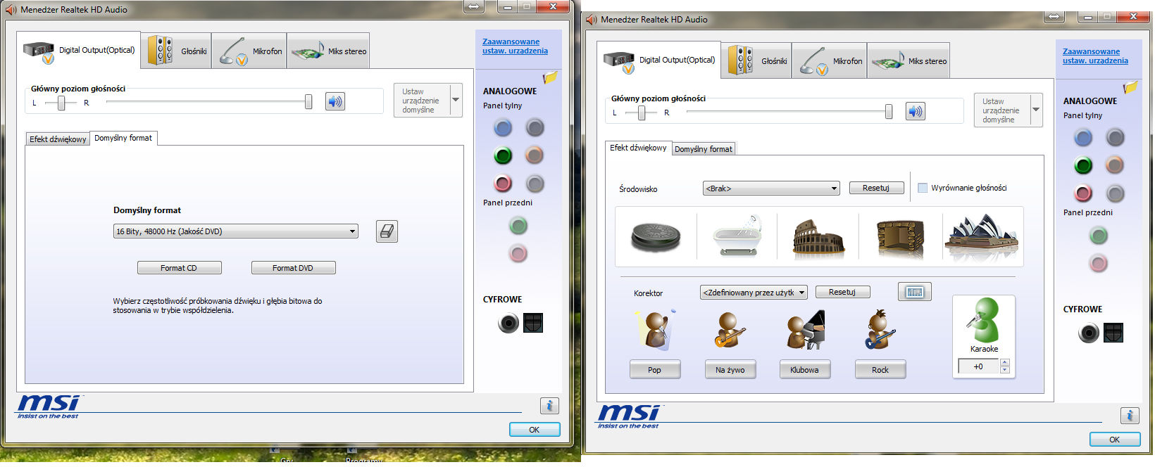

    A pokaż zakładkę Digital output optical w menagerze realtek.
  • #13 13514619
    jazur
    proszę

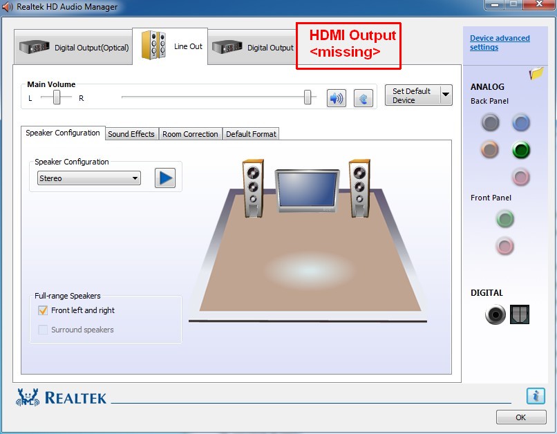

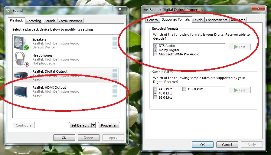

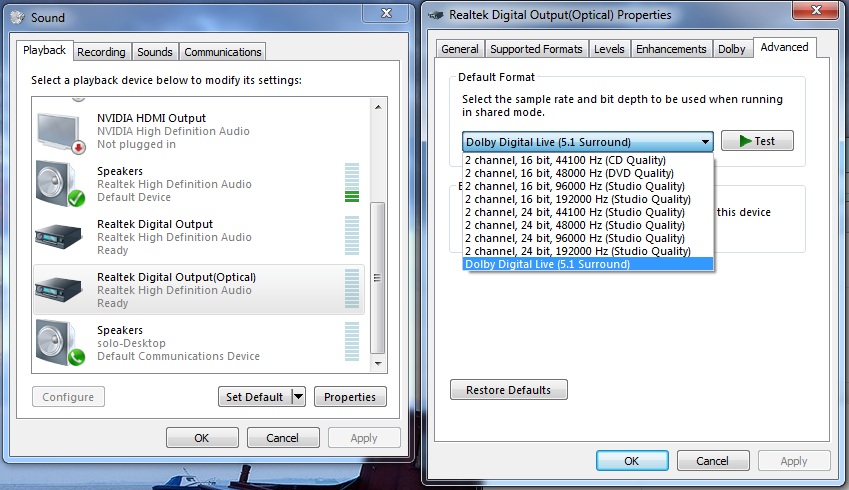

    Popraw obrazek bo nie chce się powiększyć oraz dodaj zakładkę default rozwiniętą. Tam masz wybór domyślnego wyjścia audio. Może tu masz ustawione na PCM zamiast na DD o ile są tam takie ustawienia.
    Czyli tu ustawiasz na domyślne 5.1 jeżeli jest i jak nie zadziała to jeszcze w opcjach windowsa. Tylko ustaw i daj ok potem wejdź jeszcze raz i będziesz widział czy zostały ustawione jako domyślne.
    Poniżej opcje Windowsa.
  • #15 13514847
    jazur
    poprawione
    którą zakładkę ??
    jak odpalam ten ten test windowsowski to kino z trybu lpcm przerzuca się na dolby digital, po czym ponownie wraca to trybu lpcm
