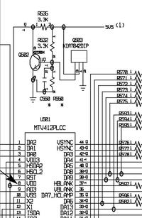

    Monitor LCD LG Flatron L193SA. Monitor martwy nie reaguje. Podświetlenie matrycy widać, że jest natomiast brak OSD. Na płytce zasilacza spuchnięte dwa kondensatory 470uF/25V w obwodzie +5V. Po wymianie kondensatorów efekt ten sam. Napięcia na wyjściu zasilacza przy wyjętej wtyczce prawidłowe tzn. +5V i +15V, natomiast pod obciążeniem napięcie +15V spada do +14V. Dodaje, że wymieniłem diodę P6KE10A.

    Zasilanie procka do sprawdzenia tam nie jest tylko 5v
    reset procka ,kwarc do sprawdzenia przeprogramowanie pamieci dobrym wsadem

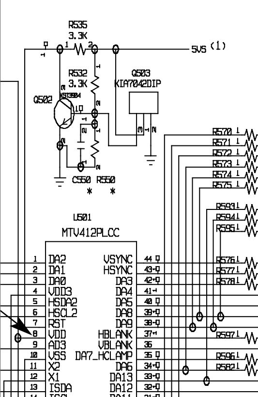

    Dzięki Rob1 za podpowiedź. Myślę, że chyba uszkodzony będzie układ reset KIA7042AP. Ponieważ wylutowałem go i wszystko jest tak samo. Napięcia się nie zmieniają a słyszałem że tak można go sprawdzić. Poniżej przedstawiam schemat może ktoś podpowie jak sprawdzić ten układ resetu.

    Jak go wylutujjesz to w to miesce masz wstawić elementy opisane * C550+R550
