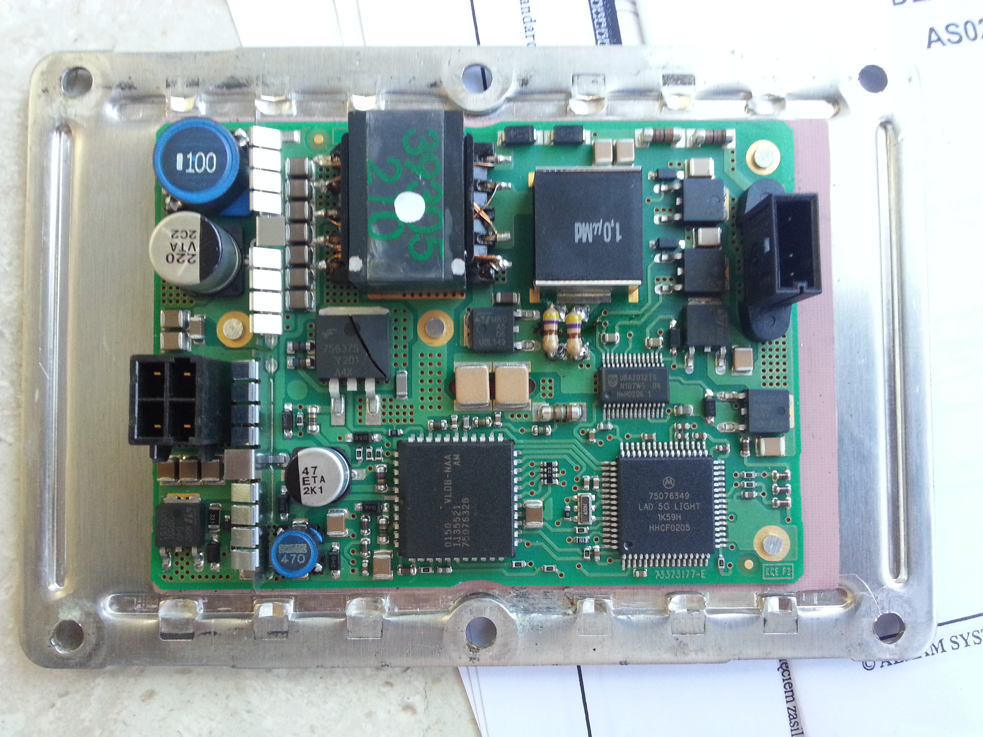

    Mam problem z światłem w samochodzie Laguna z Xenonem z jednej strony. Przepala bezpiecznik, okazało się że dwa rezystory zostały przepalone, po wlutowaniu nowych i podłączeniu do auta wystrzeliła płytka. (zapewne przez włożenie większego bezpiecznika, ponieważ nie miałem 15 A pod ręką)
    Co to jest za płytka i czy można bez problemu wymienić? ewentualnie zastąpić inną?
    Co może powodować zwarcie? Dodam że instalacja jest sprawna, napięcie dochodzi do przetwornicy, żarnik i żarówka również działają.

    Na początek wymień uszkodzony element zdaje się że to HUF75637S, i sprawdź przez mniejszy bezpiecznik.

    HUF75637S3S 44A, 100V, 0.030 Ohm, N-Channel, UltraFET Power MOSFET
    IRFP150N 44A, 100V, 0.030 Ohm, N-Channel Power MOSFET
    Dowiedz się w ELFIE lub CONRADZIE.

    SKoro ma zwarcie na płytce to dalej spali HUF a.
    Najtaniej będzie zakup sprawnej przetwornicy.

    A może HUF miał zwarcie ? i palił bezpiecznik, a gdy dał większy bezpiecznik to go roz .... liło ?
    Co do kosztów i co będzie taniej, koszt HUF co prawda nie u nas to - US $1.20
