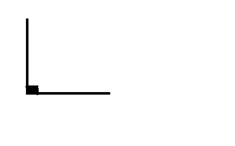

    z tym kształtem jest problem bo ciężko mi będzie zrobić kąty a nie wiem czy jest ktoś kto mi to wytnie i to w sposób taki aby krawęzie również były przezroczyste, kąty proste by mi pocieli ładnie poprosiłbym jeszcze aby pocieli listwy takie żeby dać w rogi wszystkie a moze i nawet takie trójkąty. Zależy mi tu na estetyce bo w końcu ma ładnie wyglądać, gdybym porobił coś takiego jak na fotce było by ok ? Czy skrzynia z Plexi 20mm dla głośnika Magnat Transforce Reference jest odpowiednia? No i najważniejsze, jak z jakością dźwięku, na Youtube widziałem kilka filmików to nawet sprzęt 140 db mieli w skrzynkach z plexi i to wcale nie jakiejś grubej kto wie czy własnie nie coś ok 20mm.

    Nie widzę potrzeby tych listew w narożnikach- dobry klej i prostopadłościan będzie bardzo mocny.
    Pisząc o listwach, miałem na myśli pośrodku płaszczyzn na dużych powierzchniach, które mogą wpadać w rezonans.
    W mniejszych obudowach będzie to zbędne przy 20 mm. Jednak Plexi nie ma takiej sztywności jak sklejka, czy też płyta OSB, czy MDF, z których robi się skrzynie i podobnej grubości 19-22mm.
