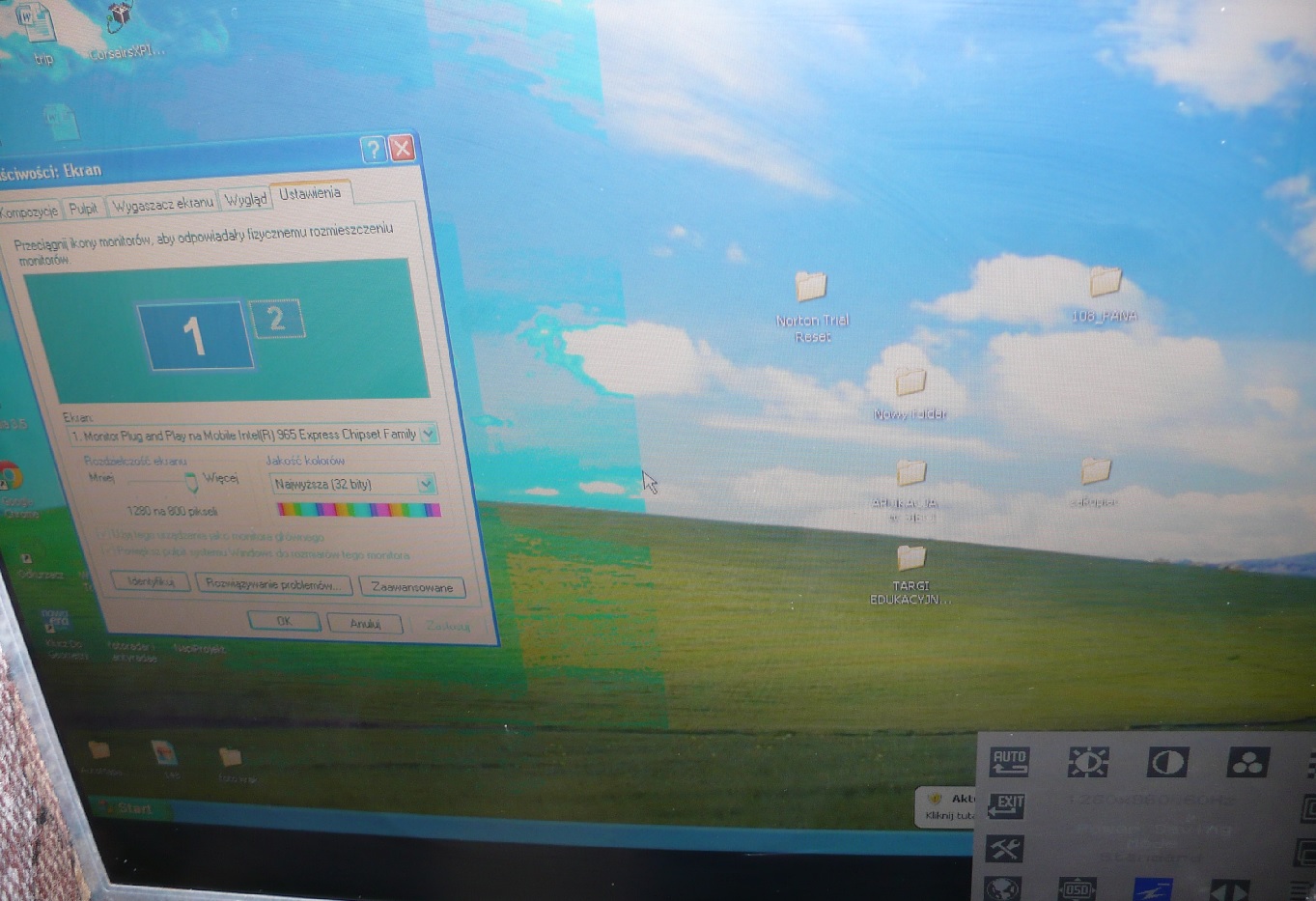

    Dostałem uszkodzony monitor. Rozkręciłem go i wymieniłem wszystkie kondensatory, część z nich była spuchnięta. Monitor zaczął działać. Jednak połowa monitora ma zniekształcony obraz. Co może być powodem ? Druga połowa działa OK.

    Tak to wygląda:
    Hyundai X71S Dziwne kolory na połowie monitora. Co może być powodem ?
  • #5 13516331
    rektiv
    Tak na wszystkich tak jest. Nie wiem czy przed naprawą tak nie było . Myślisz ,że matryca może być uszkodzona ?

    sprawdź nie tyle pod innym komputerem co inną kartą graficzną.

    Jeżeli posiadasz to podstaw drugą matrycę nie koniecznie 17" może być 19".
    popraw luty gniazda przewodu Lvds na płytce matrycy oraz płytki sterującej, wskazane jest przemycie spirytusem styków tych gniazd.

    Zrobiłem co napisałeś z gniazdami nic to nie dało. Matrycy nie mam na podmianę.
