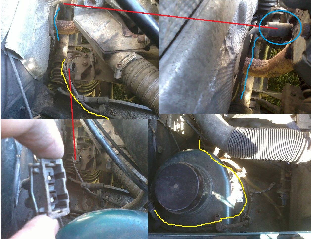

    Dziś grzebałem w swoim staruchu i znalazłem kilka urwanych/przeciętych kabli i partzancko zaślepionych wtyczek. Chciałbym zidentyfikować do czego te przewody służą i jakie mogą być powody dla których poprzedni właściciel postanowił je odpiąć bądź też czas zrobił z nimi swoje.
    Pierwszy z nich leży luźno przytulony do bloku silnika z przodu pod króćcem wody.
    Golf 3 1993 1.8 ABS - identyfikacja odpiętych/przerwanych kabli/wtyczek

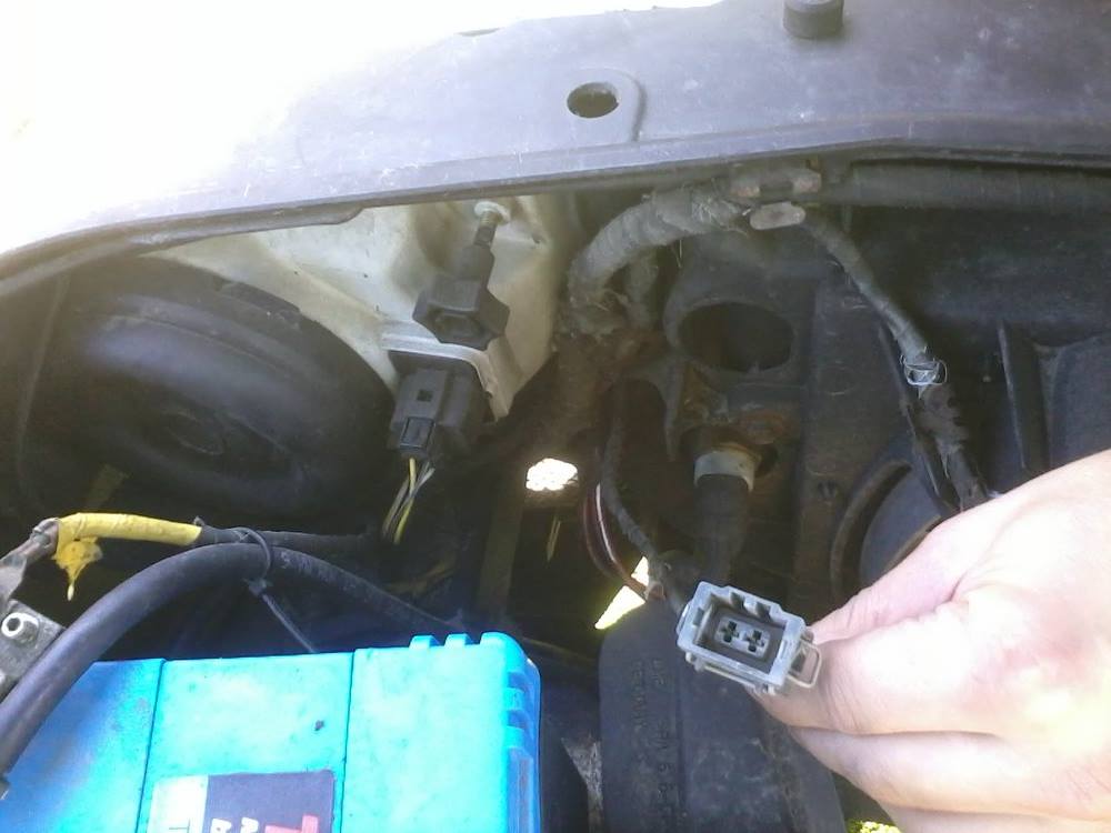

    Kolejny przewód zakończony wtyczką z miejscem na dwa piny przy prawej lampie. Najprawdopodobniej chodzi o jakieś światła jednak wszystko działa a kabel jest odpięty i wisi luźno. Golf 3 1993 1.8 ABS - identyfikacja odpiętych/przerwanych kabli/wtyczek
    Ostatnim i najbardziej dziwnym punktem są przerwane przewody zaraz przy kostce znajdującej się z tyłu silnika, tuż przy jego mocowaniu (poduszka?) z lewej strony auta.
    Cała kostka wpięta jest tak jak powinna w swoje miejsce. Jednak kable zaraz przy niej są przerwane. Jeden z nich (rys. Żółty) biegnie wiązką z "pod szyby" obok amortyzatora. Drugi zaś (rys. Niebieski wisi swobodnie z tyłu silnika. Jest usztywniony tak jakby podstawą w bloku. Wystaje zaraz obok rury odprowadzającej spaliny. Golf 3 1993 1.8 ABS - identyfikacja odpiętych/przerwanych kabli/wtyczek

    Zdjęcie nr 2 to może być wtyczka od bimetalu w chłodnicy albo klakson. Co do reszty to niestety a podstawie zdjęć nie widzę z kąd mogą iść ani jakie są długie.

    Rys 1. Jak wnioskuję pierwotnie był wpięty do (podstawy?) czujnika filtru oleju o ile taki w ogóle istniał. Teraz ta (podstawa) ma jeden zaślepiony punkt. Jednak długość wyklucza inne miejsca.
    Rys 2. Przewody mają kolory Szaro-żółty i biało-brązowy. Klakson odpada gdyż leży po drugiej stronie auta ( 15 cm od alternatora) Czujnik wentylatora to także nie jest gdyż wkręcony jest on na swoje miejsce.
    Szlag człowieka trafia bo w nie ma gdzie togo podpiąć a jakiś mistrz pozwijał wszystko w jedną grubą wiązkę. Trudno.
    Rys 3.
    Kabel wychodzący z tyłu silnika pod rurą odprowadzającą spaliny ma kolor czarny. Golf 3 1993 1.8 ABS - identyfikacja odpiętych/przerwanych kabli/wtyczek
    Natomiast z drugiej strony idzie fioletowy.
    Wiem, że dla wprawionych elektryków to żaden problem rozszyfrować schemat jednak w moim przypadku będę musiał się trochę pomęczyć bo nie wiele mam z tym wspólnego.
    Mógłby mi ktoś z Was przesłać bądź wkleić link z takowym schematem?

    Jednak co do trzeciego to raczej powinien być wpięty gdyż jest po prostu urwany. Wystaje z tyłu bloku z miejsca tak jak to zaznaczyłem w ostatnim poście.
    Przeglądałem kilka forów i może to być związane z sondą lambda. Jeśli nie to poprawcie mnie.
  • #7 13522412
    ociz
    Ostatnie zdjęcie oczywiście sonda lambda, pierwsze na 90% światła przeciwmgłowe, drugie czujnik ciśnienia lub temperatury oleju (ten występuje tylko w niektórych wersjach).
