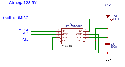

    Mam problem ze startem pamięci at45db081d. Poniżej schemat.
    Atmega128 i uruchomienie at45db081d
    Właściwie jest taki sam jak w znanym MMnet01 propoxa.
    Po podaniu zasilania na płytkę atmega odczytuje cały czas FF dopiero chwilowe zwarcie wspólnego połączenia linii RST,WP,VCC do masy powoduje prawidłowy odczyt statusu z pamięci. Zasilanie na linii VCC to ok. 3,1V. Obserwacja oscyloskopem potwierdza że dopiero po tym zdarzeniu na linii SO pojawiają się dane. Co może być przyczyną zasilanie, czy też konieczność dodatkowej obsługi linii RST?
    Poniżej kod.
    Dziękuję za pomoc
    Kod: C / C++
    Zaloguj się, aby zobaczyć kod
    Problem chyba leży w zasilaniu. Zauważyłem że opóźnione podanie zasilania na pamięć (np: z oddzielnego zasilacza 3V) w stosunku do reszty powoduje prawidłowe jej działanie. Tzn najpierw podłączam zasilacz główny na płytkę startuje atmega, a później podaję zasilanie na pamięć i działa poprawnie. Jednoczesne lub wcześniejsze zasilenie pamięci powoduje brak odczytów. Chwilowe odłączenie zasilania tylko z pamięci powoduje że działa już prawidłowo.

    A co to za cudaczny układ zasilania???
    Gdzie konwerter poziomów logicznych?
    Zasilanie (VCC) AT41xxx powinno być 3,3V.
    Podciągnij RST "po Bożemu" do VCC przez rezystor 4,7-10k.
    Wywal tą diodę.
    Piny - które mają być "LOW" - bezpośrednio na masę.
    Pin CS - również podciągnij przez rezystor do VCC.
    Czemu WP nie jest podłączone do GND (lub podciągnięte do VCC), tylko zwarte z RST?
    Nie znam układów at41xxx, a te w temacie mogą być zasilane od 2,7 do 3,6V.
    Jak wywalę diodę to zasilanie będzie 5V a to za dużo.
    Linia RST i WP podciągnięta jest do 3,1V po co jeszcze opornik?
  • #4 13531702
    mickpr
    Chodzi mi o to, żebyś zamiast diody wstawił normalny stabilizator 5V->3,3V "jak człowiek".
    Od kiedy to dioda LED zastępuje stabilizator?
    Następnie do owego 3,3V podciągnij rzeczone piny (RST, WP i CS) rezystorami (trzema oddzielnymi 4k7-10k).
    Układ toleruje 5V na swoich pinach - więc nie powinno się teoretycznie nic wielkiego dziać, ale skoro już używasz logiki 3,3V - zapewnij jej normalne zasilanie.
    Takiego rozwiązania jestem pewny, natomiast powodem twoich problemów jest zapewnie ta dioda i niewłaściwie wykonująca się inicjacja (RESET) układu AT45xxx.

    Niestety nie pomogło ani dołożenie stabilizatora ani podciągania opornikami. Pomogła za to wymiana pamięci na drugi egzemplarz. Działa stabilnie z zasilaniem przez diodę tak jak na schemacie lub też dwie prostownicze. Pamięć at45xxx to jedyny element na płytce który musi być zasilany niższym napięciem dlatego uważam stabilizator za zbędny.
