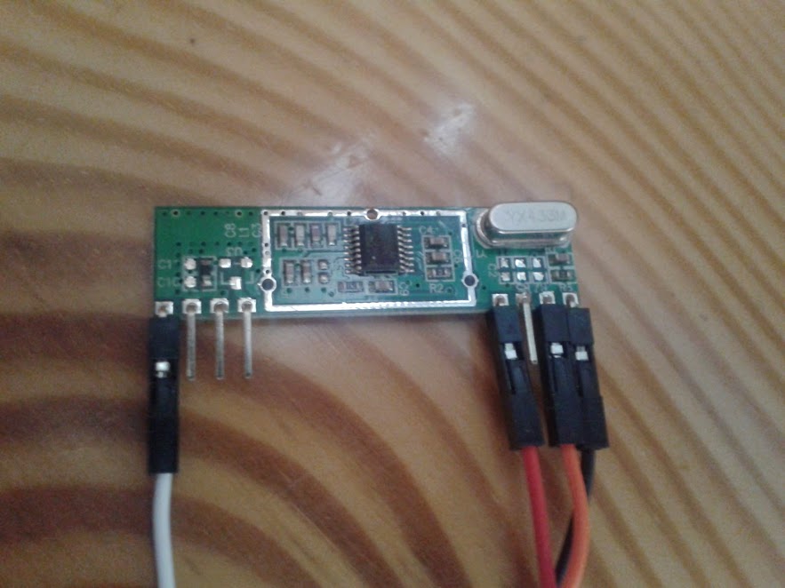

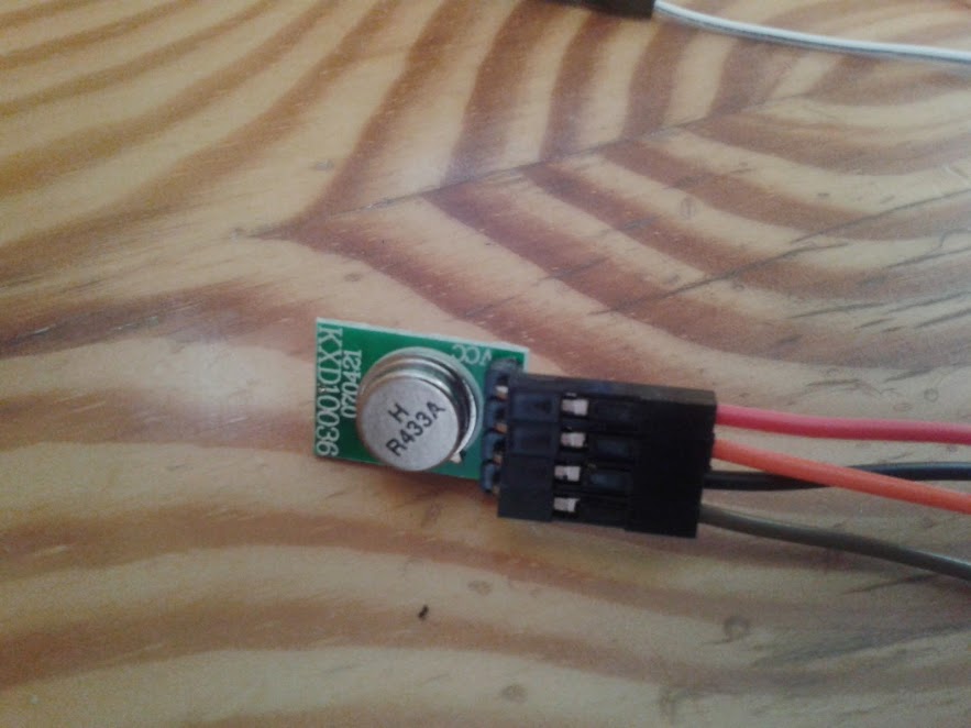

    Postaram się pisać o postępach w projekcie. Na razie mogę pokazać jak wygląda nadajnik i odbiornik 433Mhz:

  • #14 14160270
    dise
    Hejka , chłopaki zakupiłem te droższe moduły ( oczywiście z chin ) ale za żadne skarby nie chce nic przchwycić z pilota. Kupiłem ostatnio w Juli pilot i 3 gniazdka z firmy Anslut. Podpinam tak jak na schemacie Pilight , konfig sprawdzałem kilka razy.
    Najciekawsze jest to że jak sprawdzę napięcie pomiędzy GND i Data to w momencie jak naciskam na pilocie przycisk są skoki czyli coś tam się dostaje do odbiornika.
    Macie jakiś pomysł co jeszcze sprawdzić , co to może być ?

  • #16 14160919
    dise
    Kupiłem dokładnie ten model http://www.aliexpress.com/snapshot/6321104220.html
    Na razie mam tylko Anslut'a ale za chiny nie chce nic zaczytać do Rpi Albo Arduino nawet też próbowałem wczoraj tą blibliotekę którą wymieniłeś wyżej. Antenkę zrobiłem 17cm i nic... Napięcie się zmienia na pewno na pinie DATA. ale pilight-learn
    pilight-debug nic nie wskazuje.
    Zastanawia mnie czy nie kupiłem wersji dla 315MHz ... kurcze piszą że one są jakby na dwie częstotliwości w zależności od długości anteny...
  • #17 14163293
    dise
    Hej, jednak chyba ma znaczenie że kupiłem wersję 315 ... na odbiorniku z allegro za 7 zł. za 15 razem chwyciło RAW'a posłałem pilight-send i działa, co prawda send działa ale za 4 może 5 razem. I teraz nie wiem czy chwyciło też jakiś czum czy jak.
