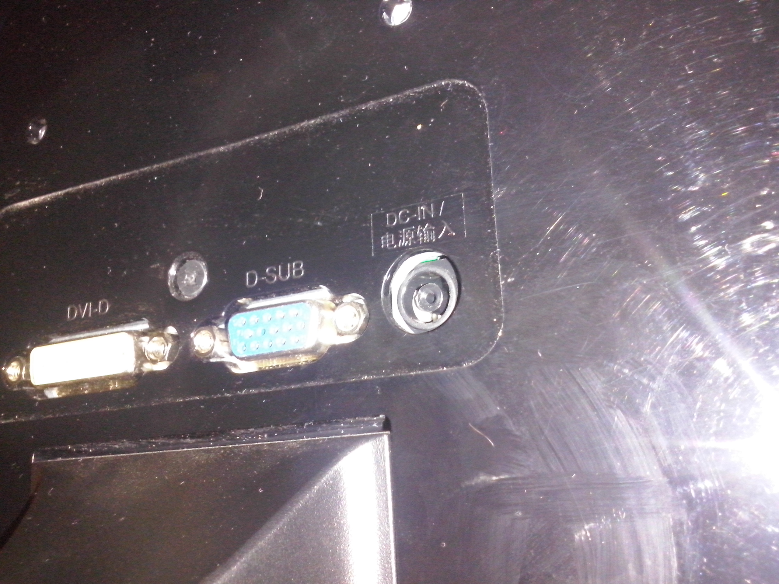

Skoro w manualau dla uzytkownika zalecaja dla tego 23" LED podświetl. monitora
Cytat: Adapter Model: ADS-40FSG-19 19032
Input: 100-240 V-50/60 Hz 1.0A(1.0A)
Adapter Output Voltage: 19V
Adapter Output Current: 1.7A
Adapter Power: 32W
Adapter Plug Size:6.5x4.0mm
uważam ,że 40W 19V i ok. 2A adaptor sieciowy jest ok.
Można sie pobawić w rozkręcenie i zobaczenie na jaka wartość jest owy elektrolityczny kondensator na wej. IN-DC (pomarańczowy kolr za L701 na MB), ale uwązam że to operacja na wyrost.
')kwestia to owa wtyczka
Cytat: Plug Size:6.5x4.0mm
lub
Cytat: Plug Size:6.5x4.5mm
Lużna w gniazdku IN-DC może powodowac iskrzenia i ... zabójczy stan dla elektroniki monitora.
