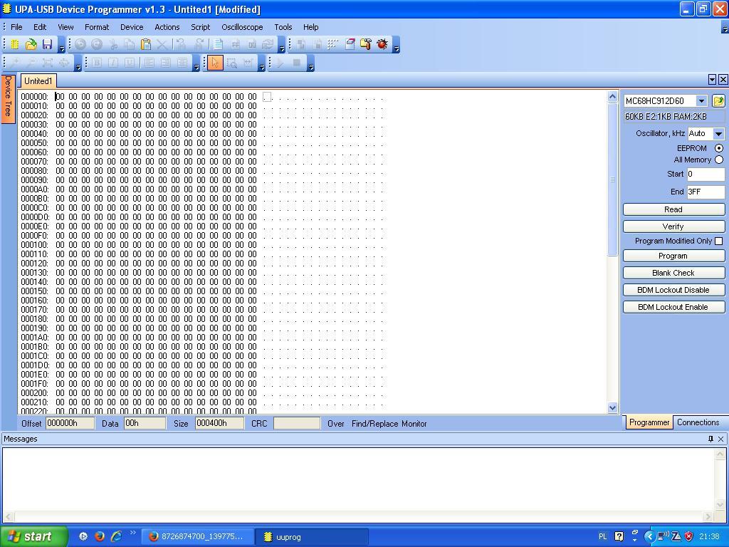

    od niedawna jestem szczesliwym posiadaczem upa usb i na swoje nieszczescie zaczynam zabawe od zegarów w swoim aucie.
    Oczywiscie zrobiłem sobie kopie zapasowa, dziwnie bo nie widac nic na pulpicie upy tylko fioletowe pole zamiast hex lub bin itp UPA USB MC68HC912D60 - Niepełne wczytywanie plików, Mondeo 2002 TDDI wsad?
    ale nie przejmuje sie tym zapisuje plik odpalam w HxD widze ze cos jest wiec ok.
    wgrywam nowy soft znaleziony w necie i jest problem nic nie działa
    wgrywam oryginal i tez to samo ale widze ze cos jest nie tak
    mianowicie soft z neta ma 2mb a moj zapas 65kb
    i tu moje pytanie co do obslugi upa usb
    widac na foto ze start "0"
    end "ffff"
    moze tu tkwi problem ze nie zgrywa calego softu i tym bardziej nie wgrywa?

    dob12
    Coś masz nie ta z softem
    tak powinno wyglądać okno upa po wyborze tej motki
    Ps. Na twoim zrzucie widać że suwak poziomy okna przesunięty jest w prawo,
    a jak wygląda to okno z lewej.
    Odznaczając All Memory odczytujesz całą zawartość motki
    a EEPROM dane zapisane tylko w eepromie

    rafkol
    z moja wiedza jest chyba wporzadku bo juz sobie poradziłem a co do upy to mam chyba cos pokopane w samom oprogramowaniu....w czasie gdy wybieram nowy odrazu zamiast bialego pola mam fiolet i miga mi poziomy pasek z czestotliwoscia migania kursowa..

    dob12
    ,Albo soft ,albo nie gra Ci z systemem operacyjnym ta wersja softu.

    ziomal4340
    Uporał się ktoś z fioletowym ekranem? Na wersji 1.2 mam normalny ekran a na wersji 1.3 mam fioletowy. problem polega na tym że script chodzą mi na 1.3.
