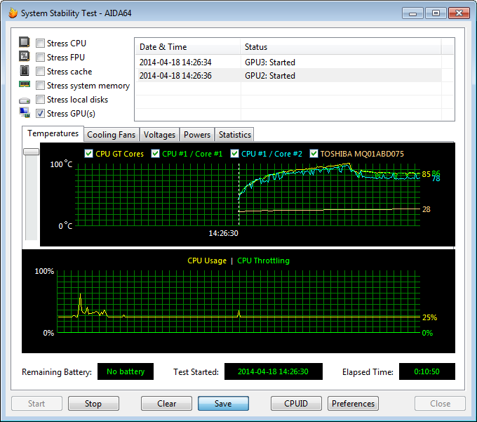

    Witam, nie chcę zakładać nowego tematu, a widzę, że spokrewniony z moim problemem tak więc napiszę o co chodzi. Posiadam acera v3-571g z kartą graficzną dedykowaną Geforce GT 640M 2GB, procesor i5 i 8GB RAM. No i laptop skończył rok w marcu. Generalnie nie narzekam na jego wydajność, aczkolwiek ostatnio zastanawiałem się nad temperaturą jaką wydziela GPU podczas gry. Wynosi ona około 93 stopnie celcjusza. Zastanawiam się, jaka powinna być optymalna podejrzewam, że niższa, jeśli się mylę i takie temp osiągają karty w laptopach to wszystko ok. Zrobiłem mały test, uruchomiłem aide i zrobiłem stress GPU, temp. po pięciu minutach wynosiła ok. 93-95 stopni i tak skakała w tym przedziale. Następnie wyciągnąłem baterię z laptopa i ustawiłem na zaawansowanych opcjach zasilania maksymalny stan procesora na 99% i uruchomiłem stress GPU jeszcze raz, tym razem temp. skoczyła do 100 stopni, po czym się ustabilizowała w przedziale 88-89 stopni, i tak już zostało. Jeśli to możliwe, chciałbym w jakiś sposób jeszcze zbić temperaturę nizej sposobami bezinwazyjnymi innymi słowy nie chcę rozdzierać bebechów laptopa bo jak powiedziałem ma dopiero rok i nie uważam, że potrzebna jest wymiana pasty itd. Jakie znacie sposoby do zbicia temperatury, bardzo proszę o odpowiedzi.

    Radio control
    Podstawka pod laptopa.

  • #5 13521232
    rtj71
    Spec od komputerów
    Liqui6 napisał:
    Rozumiem, czyli generalnie przydałoby się przeczyszczenie sprężonym powietrzem
    Masz na myśli dmuchnięcie w wyloty powietrza czy rozebranie laptopa i dokładne wyczyszczenie + dmuchnięcie sprężonym powietrzem? to pierwsze nic nie da, to drugie: jak najbardziej ale pasta i tak do wymiany, pamiętaj też o tym że nie osiągniesz takich temperatur w normalnym użytkowaniu, lecz i tak warto je zbić o parę stopni.
  • #6 13522121
    Liqui6
    Pierwszy obrazek przed zakupieniem podkładki chłodzącej, po zakupieniu, najpierw idzie w góre, żeby sie później ustabilizować na 85 stopni:Optymalna temperatura GPU i sposoby na jej zmniejszenie przy obciążeniu Optymalna temperatura GPU i sposoby na jej zmniejszenie przy obciążeniu
  • #7 13536134
    Liqui6
    Laptop przeczyszczony, pasta zmieniona, teraz pod dłuższej przygodzie z jakąś grą, karta grzeje się max do 79 stopni. Po otwarciu bebechów ujrzałem i zrozumiałem. Chłodzenie jest jedno na nvidie, intela4000 oraz i5 no więc generalnie nie dziwne, że zbierze się troche kurzu i zaczyna mieć problemy z temperaturą. Niestety taka architektura, w przeciwieństwie do takiego gtx 660m który u kumpla utrzymuje 75 stopni max, a laptop ma zaledwie 2 miesiące mniej od mojego. Ale w każdym bądź razie problem rozwiązany.
