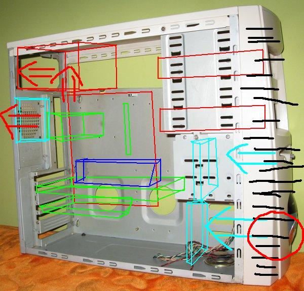

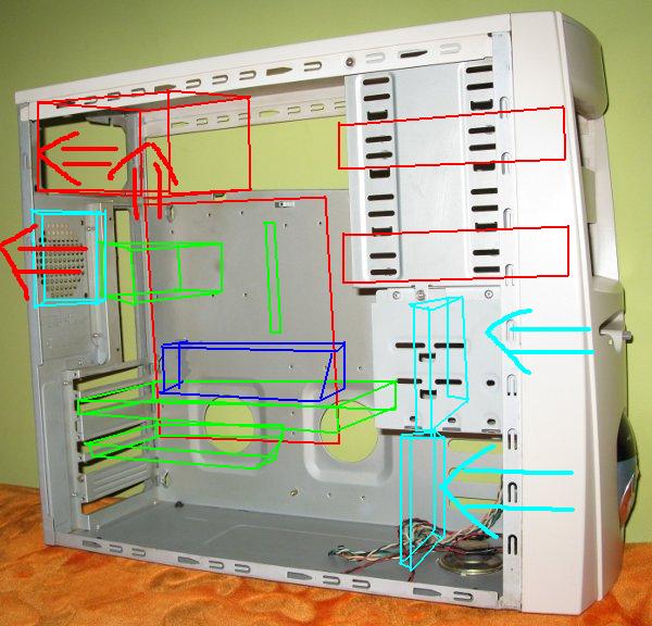

    Co do temperatur, to w Staaaarej budzie ATX NoName mam 1 wyciągowy 92mm, 1 nadmuchujący prawie, ze na radiator z karty 92mm i 1 120mm leżący na podłodze budy robiący ogólny przeciąg w budzie, jak będę miał możliwość to cyknę jakieś fotki, ewentualnie Schemat :P
    Shappire HD3850 Ultimate - Podkręcanie powyżej maksymalnych wartości w CCC.
    Procek ma w tym momencie pół-pasywne chłodzenie (AC Freezer 13), grafika ma Pasywny radiator + nawiew z 92mm na radiator + 120mm od spodu :P
    ta karta nie ma już pasywnego chłodzenia.
    Mnie jeszcze ciekawi skąd te wentylatory z przodu biorą powietrze ;) Ta obudowa nie ma otworów wentylacyjnych z przodu. Moim zdaniem ten dolny wentylator 120mm więcej psuje niż pomaga.

    Zapomniałem dodać, że nie mam w tej obudowie tego Plastykowego frontu i w dolnej części obudowy jest wycięty otwór na wentylator 92mm

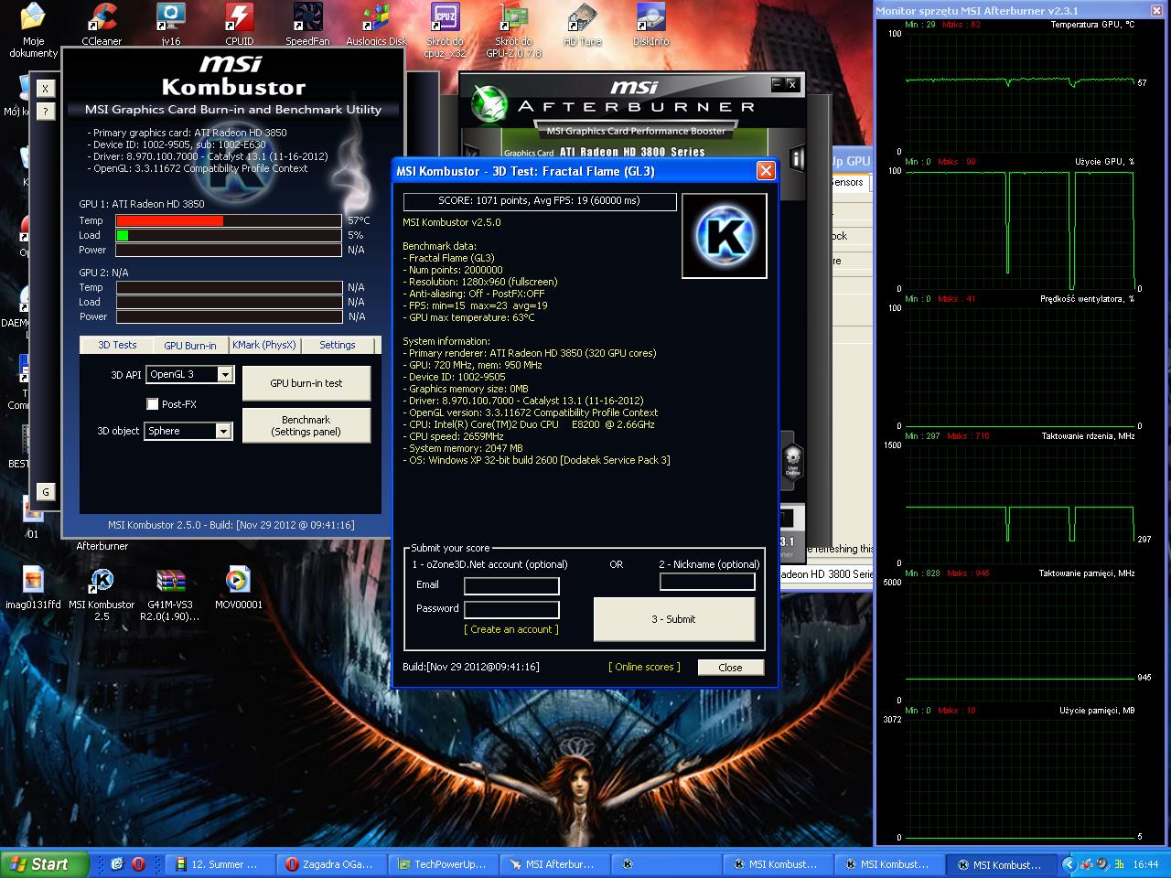

    TriXXX nie chciał zastosować podkręcania (nie wiem czemu) a MSI Afterburner wykorzystał podkręcanie z CCC więc poszło tylko na maksymalnych ustawieniach jakie oferuje CCC.

    pawelr98 napisał:
    Weź Msi Afterburner Beta i włącz tryb unofficial overclocking
    Efekty :)
    GPU-Z Validation
    Wykręciłem stabilne 830/1030 ale rezultat był od tego lepszy tylko o jakieś 15-20 pkt w MSI Kombustor więc sobie daruje tak mocne podkręcanie, bez większego zysku.
    Przy 840/1070 zaczął się sypać a napięć nie chcę podnosić.
