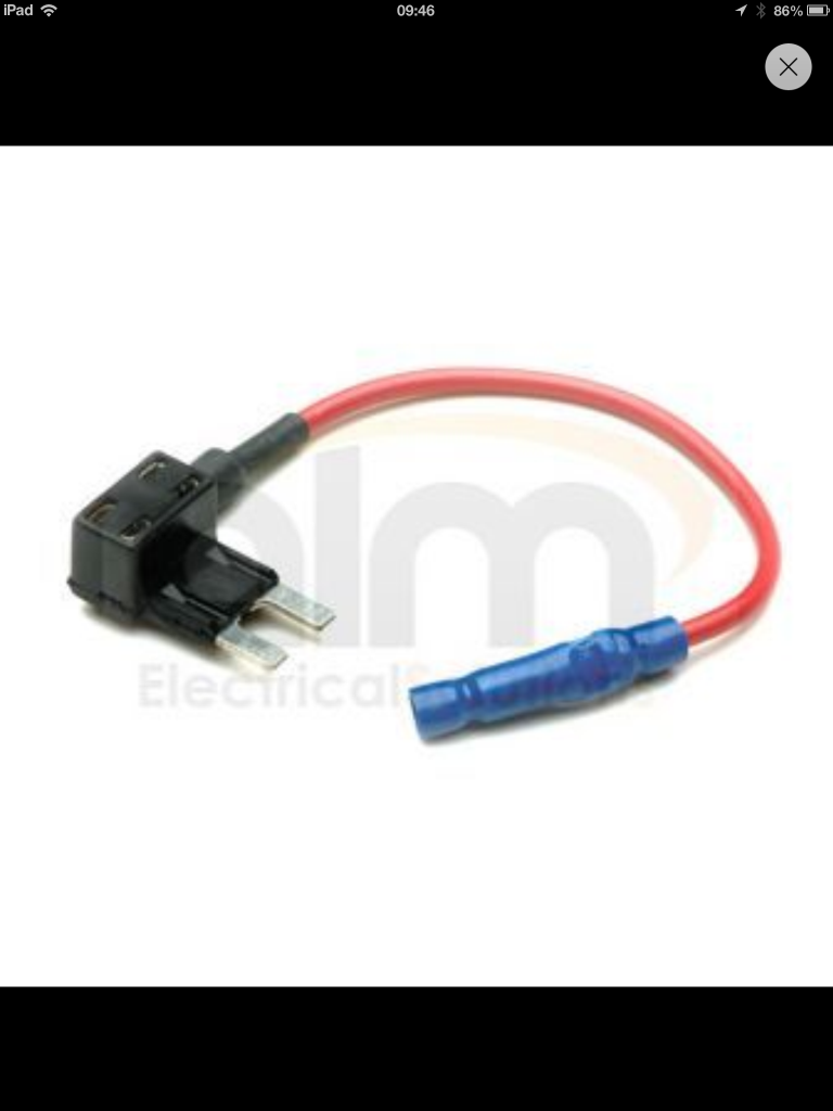

    Czy ktokolwiek wie jak nazywa się takowa "przejściówka" do bezpieczników (małe płytkowe) do auta ? Gdzie takie coś można dostać ?
    Jak nazywa się taka przejściówka do bezpieczników ?
    Tak to się stosuje (coś w stylu "bocznika" z bezpiecznika głównego).
    Znalazłem - nazywają to bypass / bajpas / fuse tap.

    I służy do totalnej głupoty, czyi dodatkowego obciążania obwodu do tego nie przystosowanego. Bo jakbyś nie zdawał sobie sprawy, w dzisiejszych pojazdach wszystko jest obliczone na minimum i z bardzo małym marginesem.

    Chciałbym zauważyć że akurat w moim wypadku będę wykorzystywał owe zasilanie jako sygnał do włączenia lamp dziennych. W tym wypadku złącze nie jest w żaden sposób obciążane itd.
    Proszę na przyszłość brać pod uwagę że nie każdy to głupek.
