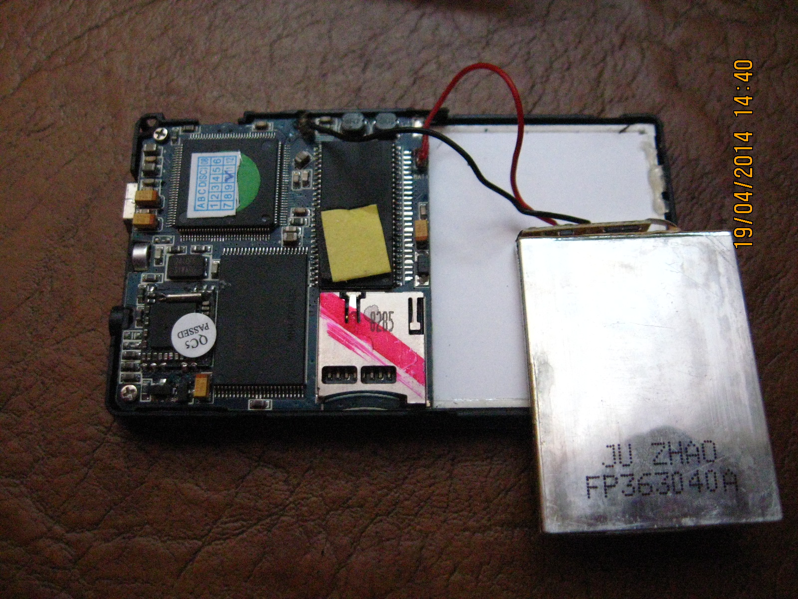

    Posiadam odtwarzacz mp4 PENTAGRAM Vanquish R Touch. Problem z nią polega na tym, że bateria skończyła już swój żywot i po ładowaniu mp4 uruchamia się tylko na chwilę.
    Chciałem wymienić baterię, rozebrałem urządzenie i ujrzałem takie oto coś
    PENTAGRAM Vanquish R Touch - Bateria do odtwarzacza MP4
    Czy taki akumulatorek można gdzieś kupić, ewentualnie zamontować inny akumulatorek np. od telefonu?
    Oryginalny akumulator oznaczony jest 3,7V, 420mAh.

    Akumulatorek od telefonu bez problemu podejdzie.

    Czyli szukać takiego którego wymiary się zgadzają z tymi tutaj tak? A jak sobie poradzić z ilością blaszek na akumulatorku? Nie które mają 3,4 blaszki a tutaj jest tylko + i -?

    Zazwyczaj trzeba się wpiąć w dwa zewnętrzne styki.
    Zawsze możesz sprawdzić miernikiem.
