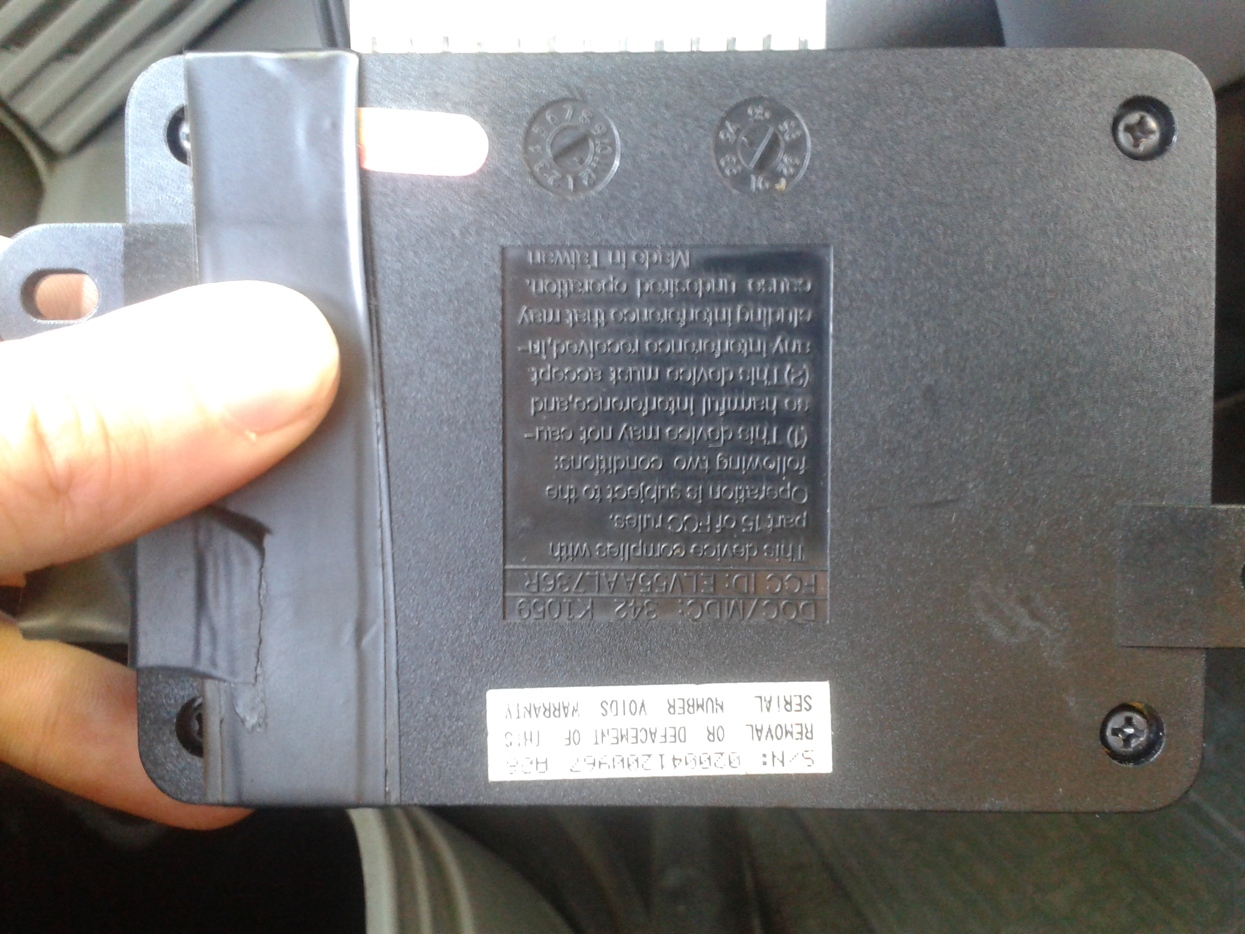

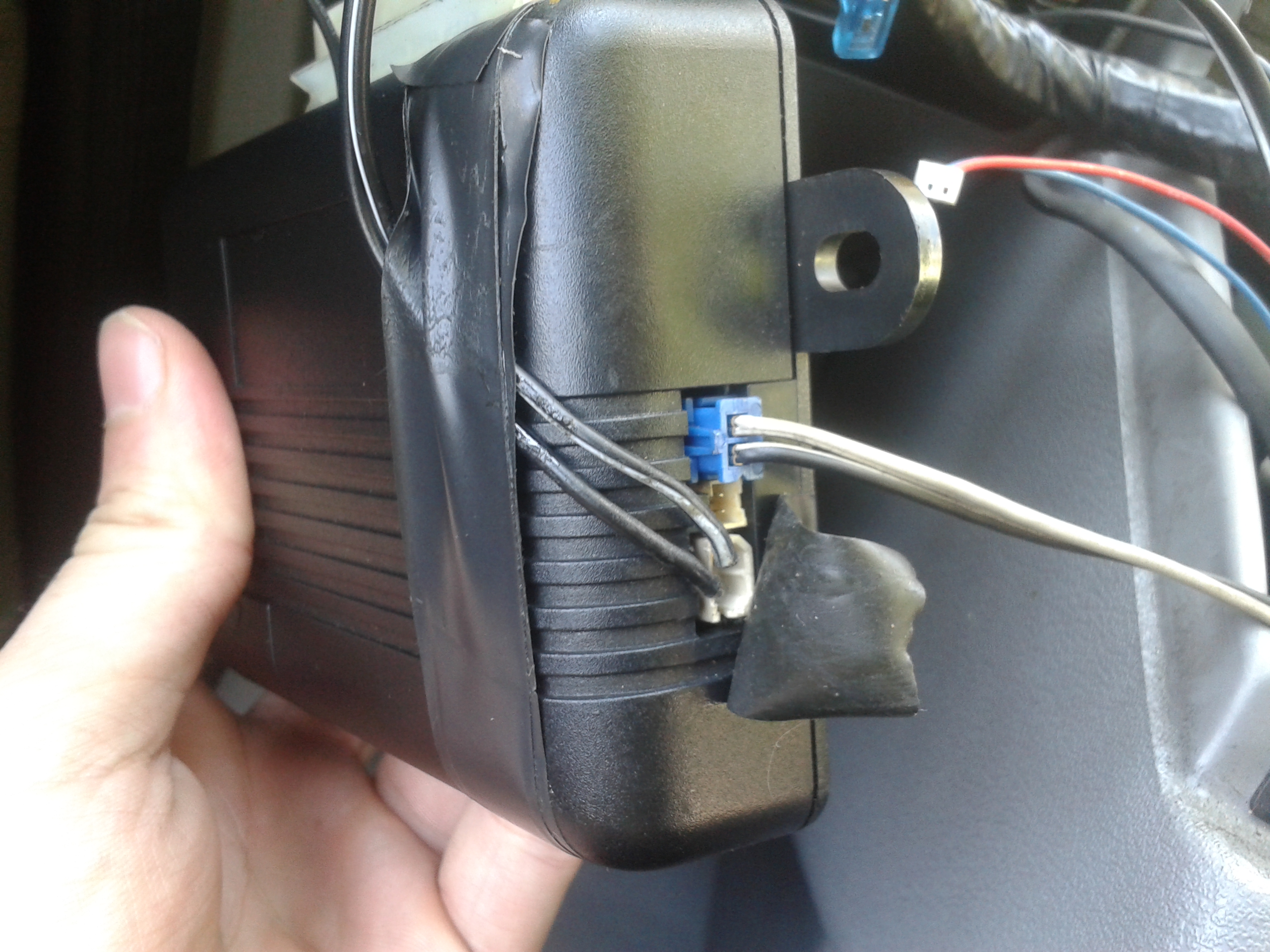

    Witam, widzialem podobne tematy ale swojego przypadku nie spotkałem. Otóż mój tata posiada od niedawna cinquecento i pewnego dnia po ulewnym deszczu włączył się alarm i "wyje" do tej pory kiedy podłączony jest akumulator. Alarm ten to najprawdopodobniej prestige ads 200 lub 400 ponieważ pasują do schematu. Próbowałem wszystkich rad z forów, odcięcia przewodu do stacyjki, odłączenia centralki alarmu, kodu serwisowego (fabrycznego gdyż nie ma informacji aby był inny) i nic nie pomaga, jedynie przestała mrugać dioda. Czy ktoś mógłby mi coś doradzić czy też konieczna będzie wizyta u elektromechanika? Z góry dziękuję za informacje ;)
    A nie APS? I 200 różni się od 400, więc to nie może być jeden z tych dwóch. Więc się zdecyduj.
    Jeśli odepniesz wtyczkę z alarmu, to po podłączeniu akumulatora syrenka też zaczyna wyć?
    Obydwa alarmy są na blokadach zewnętrznych, więc nie powinno być problemu z ich neutralizacją.
    Zdjęcie alarmu i zdecyduj się na jeden konkretny model.
  • #5 13529730
    krecikjo
    Wg oznaczenia (doc/mdc: 342 k1059) I informacji w internecie powinien to być aps 200 - źle ostatnio napisałem;) kiedy centralka jest odpięta alarm nie wyje jednak też nic się nie zmienia, dalej kontrolki nie świecą I nie ma możliwości odpalenia samochodu. Cinquecento - jak wyłączyć alarm Prestige ADS 200/400 po deszczu? Cinquecento - jak wyłączyć alarm Prestige ADS 200/400 po deszczu? Cinquecento - jak wyłączyć alarm Prestige ADS 200/400 po deszczu?
    #6 13529756
    Błażej
    Masz schemat podłączenia? To popatrz sobie, jak tam jest zrealizowana blokada. Połącz rozłączone nią obwody samochodu i próbuj odpalać.
