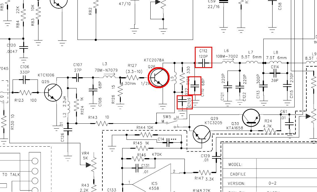

    Witam dostałem radio cb od sąsiada Alan 199-A, radio po przełączeniu na 4W robi zwarcie, w pozycji 1W zaświeca sie wyswietlacz da sie zmieniać kanały ale nie odbiera, jest albo szum albo cisza zależnie jak pokręci sie galkami. Wylutowalem transformator największy z niego bo gdy go potrzymalem dłużej na tym zwarciu zacza sie grzać i dymić.
    Proszę nakierowac mnie od czego zacząć poszukiwania.
    Załączam schemat urządzenia ze strony producenta pozdrawiam.

    NIE włączaj więcej radia bo tylko zrobisz sobie więcej tzw. krzywdy. :!:
    W trybie pilnym sprawdź elementy podane na rysunku :

    Witam! Dziękuję za zainteresowanie tematem. Sprawdziłem te elementy o które Pan prosił i wg mnie jest wszystko z nimi ok.
    Kondensator C109 22nF ma 18,8nF
    Kondensator C112 120pF ma 116pF
    Kondensator C110 68pF ma 66pF
    Natomiast tranzystor C2078 na teście diody wyszło:
    B-C - 614mV
    B-E - 617mV
    C-E - nic
    Oczywiście były sprawdzane po wylutowaniu
    To pozostał tylko sam kolektor 2SC2078, który jest w środkowym złączu i na obudowie.
    W przypadku braku podkładki "mikowej" pomiędzy kolektorem a masą, która izoluje od napięć DC a przewodzi temperaturę oraz braku izolatora pod śrubą, takie zwarcie może być na stałe.
    Na stałe zwarcie kolektora to w pozycji HI jest zwarciem poprzez D11, "trafo" a zwarcie przy LOW jest poprzez Q30, który najprawdopodobniej jest spalony CE.
    Alan 199-A - Zwarcie przy przełączeniu na 4W, brak odbioru na 1W
    Innych zwarć nie "widzę".
  • #5 13529974
    golab35
    Miał Pan racje, było przebicie pod podkładką mikowa. Zwarcia już nie ma. Mierzyłem hfe tego tranzystora i wyszło 80, zrobiłem tez na płytce stykowej prosty układ z diodą w celu sprawdzenia czy działa i nadal działa po przyłożeniu napięcia na bramkę przez rezystor zapałał diode. Transformator modulatora ten który wylutowalem na najdlużym odcinku ma rezystancje 1.2 ohm także i on jest sprawny. Teraz zrodził sie inny problem a mianowicie po podłączeniu do zasilania nic nie słuchać z głośnika, co najwyżej jak ucho się przystawi do niego to może leciutkie buczenie. Radio w trybie odbierania pobiera malutki prąd około 200mA natomiast przy próbie nadawania zarówno na 1W i 4W przekracza 2A gdyż takie ograniczenie ustawiłem na zasilaczu.

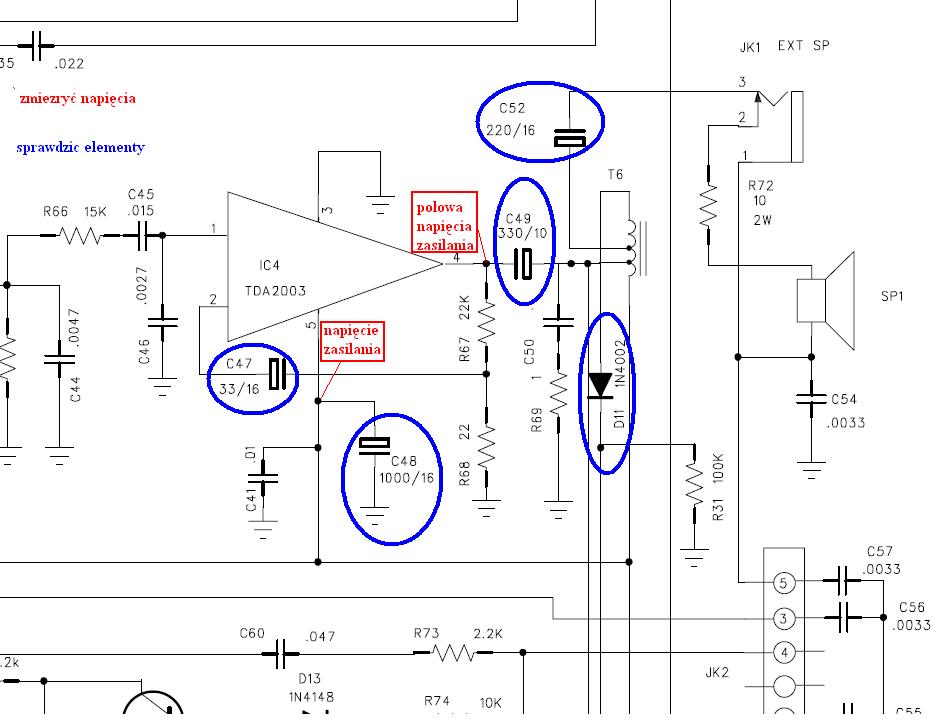

    Sprawdzić napięcia na IC4.

    Sprawdziłem wszystkie kondensatory elektrolityczne o które Pan prosił. Wszystkie są sprawne. Ponadto sprawdziłem wszystkie pozostałe elektrolity. One także są sprawne. Pomiary robiłem mostkiem UT601. Co do TDA2003 na 5 nóżce owszem jest napięcie zasilania 11.9V natomiast na nóżce 4 jest 10.2V co niestety nie jest połową napięcia zasilającego.

    Czy brak połowy napięcia na nóżce 4 oznacza uszkodzony transformator demodulacyjny ? Zarówno przy odbiorze jak i nadawaniu nie występuje na nim żaden spadek napięcia. Co do zwarcia o którym wcześniej mówiłem już sobie z nim poradziłem w jakis sposób. Prądy pobierane przez radio przy nadawaniu nie przekraczają 2A. Całe radio przelutowałem. Sprawdziłem także przewody prowadzące do mikrofonu. Lecz nadal radio buczy cicho i nic nie odbiera.

    Na nóżce 4 bez czy z transformatorem musi być połowa napięcia zasilania TDA, bo transformator sterowany jest poprzez kondensator C49 który odseparowuje składową stałą z TDA. Wymień TDA2003 skoro elektrolity ok. Transformator o którym mowa jest modulacyjny, a nie jak napisałeś demodulacyjny. Bez transformatora też można sprawdzić czy jest odbiór podłączając wyjście 4 poprzez kondensator do głośnika, a drugi z głośnika do masy. Tylko jeden warunek że na 4 pinie musi być połowa napięcia. Pozdrawiam

    Radio naprawione. Uszkodzona była cewka regulowana T1. Po wylutowaniu jej rozebrałem ją i dolutowałem do wyprowadzenia zerwany drut. Ponadto uszkodzony był TDA2003 tak jak panowie mówiliście. Końcówka mocy KTC2078 całe szczęście przeżyła to wcześniejsze zwarcie. Natomiast transformator modulacji ręcznie przewinąłem bo był bardzo przegrzany. Wszystkim z Panów bardzo dziękuje za udzieloną pomoc. Pozdrawiam.
