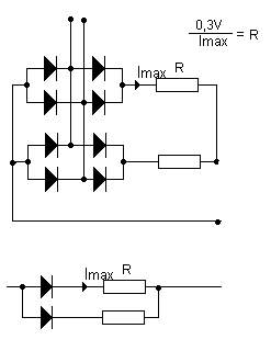

    potrzebuje zastosowac mostek na w.cz do przetwornicy na prad ok 30A i nap wstecznym min 100V znalazlem juz odpowiednie diody nadajace sie do tego celu. jednak ich cena jest jak dla mnie kosmiczna jak chodzi tylko o mostek. cena sztuki to ok 8zl a potrzeba mi ich cztery czyli ok 32zl. za duzo.
    Dlatego chcialem sie dowiedzic czy istnieje mosliwosc kupna np. dwoch i wiecej mostkow i polaczeniu ich rownolegle jak np. na rys ponizej ???
    Sorry ze jest to w wordzie ale mi paint znikl...
    pozdr

    Moim zdaniem nie bardzo mozna tak laczyc, poniewaz nikt ci nie zagwarantuje ze kupione mostki maja idealnie te same spadki napiecia, a to oznacza ze moga byc nierownomiernie obciazone - musialbys dobrac je z pewna nadmiarowoscia jesli chodzi o prad (jezeli prad=30A, to nie moga to byc 3 mostki po 10A tylko wiecej...). Moglbys rowniez w tym celu na wyjsciu kazdego mostka dodac diode prostownicza w kierunku przewodzenia, co jednak zwieksza straty, no i koszty...

    Twój rysunek jest prawidłowy i tak powinno sie łaczyc mostki ,ale przy kilku uzwojeniach (czyli trzech w tym przypadku) nie wiem czy to pociagnie przy tak duzych prądach . Jesli masz takie mostki na zbyciu to spróbuj

    A jak bym zastosowal dla kazdego mostka odrebne uzwojenie i polaczyl plusy z plusami i minusy z minusami na wyjscie to bedzie to wporzo..?

    Gdy diody nie są wykonane w „jednym elemencie” ( obudowa ) zawsze trzeba stosować rezystory wyrównawcze dobrane tak żeby na rezystorze przy maksymalnym prądzie spadek napięcia przekraczał 0,3V a nawet 0,5V. Oczywiście Imax dotyczy jednego elementu prostowniczego mostka lub diody. Odrębne uzwojenia poprawiają sytuację lecz nie dają gwarancji jednakowych prądów. Można wstawić po każdym mostku małe rezystory tak żeby przy pełnym obciążeniu był na nich spadek napięcia 0,2V i pomierzyć czy to napięcie jest jednakowe. Przy dużych prądach za rezystory mogą służyć przewody łączące uzwojenia z prostowniki a prostowniki z resztą układu. Wszystkie przewody muszą mieć jednakową długość.

    Sprawa prosta jeśli np. Imax =10A to 10A*0,3V = 3W.

    W wypadku uzwojeń trójfazowych diody przewodzą z „nachodzeniem na siebie” przy zasilaniu z uzwojeń z tej samej fazy diody przewodzą jednocześnie. Teoretycznie trzy jednakowe uzwojenia z mostkami będą dawać taki sam prąd w praktyce tak być nie musi , z tego powodu daje się rezystory wyrównawcze.

    Przypuszczam, że oporność uzwojeń transformatora (jeśli każdy mostek będzie zasilany
    z innego uzwojenia) spokojnie zastąpi rezystory wyrównawcze - zwykle spadek napięcia
    na oporności uzwojenia wtórnego transformatora to około 4% napięcia znamionowego;
    a przy obciążeniu prostownikiem i kondensatorem nawet kilkanaście %.
