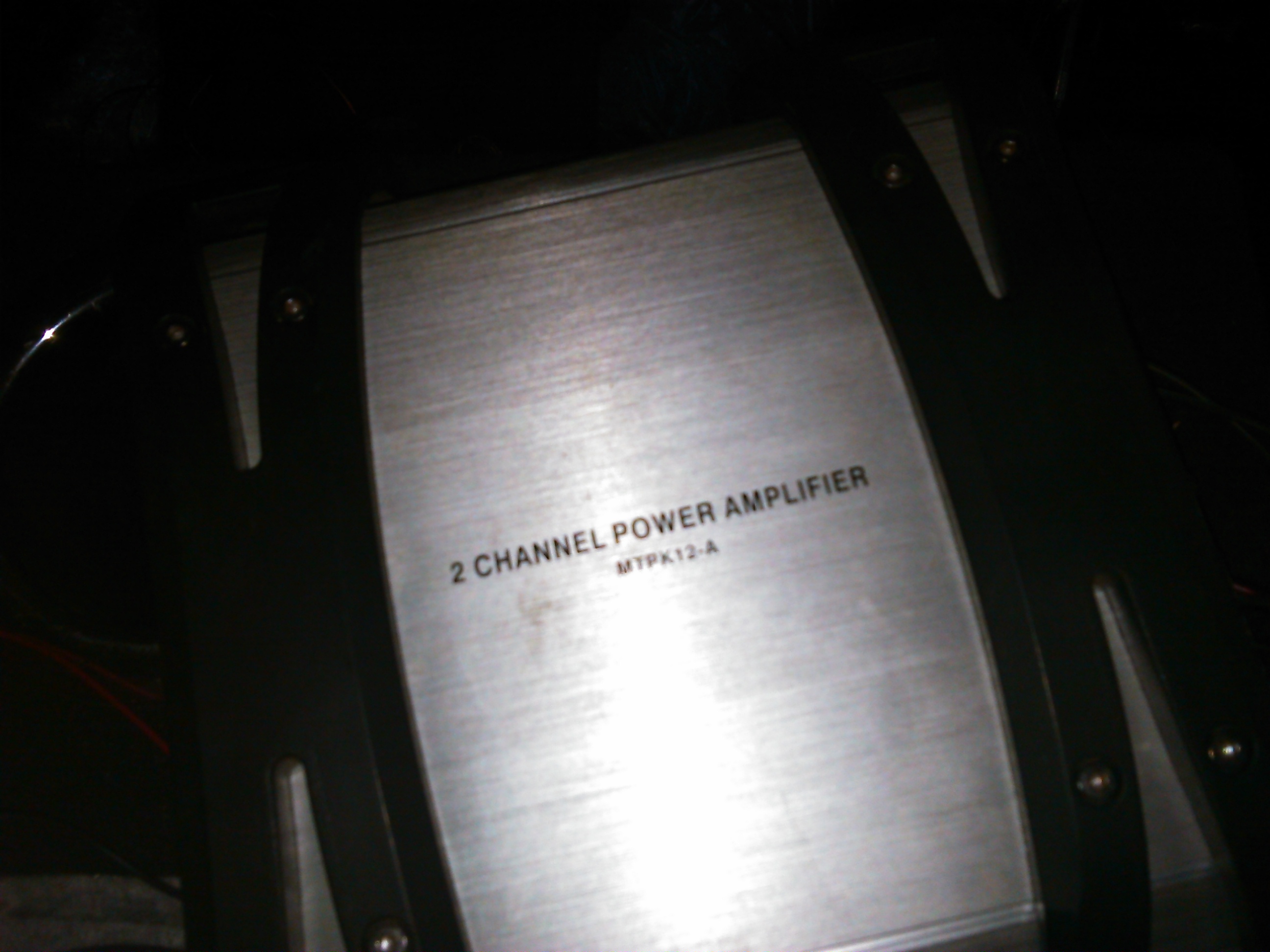

    Bez podania sygnału też buczy? Z odpiętymi przewodami sygnałowymi też?
    Jak odłączysz po jednym głośniku? Diody na wzmacniaczu się poprawnie świecą?
    Padnięty jest wzmacniacz. Do naprawy.

    Bez podania sygnalu głośniki nie buczą wzmacniacz był w naprawie i mi powiedziano że nie ma co w nim naprawiać że jest w 100% dobry

    Więc podłącz pod wzmacniacz inne źródło sygnału i sprawdź, co się dzieje. Usterka przesuwa się na połączenie i radio.

    Podłączone to już miałem grało jak ta lala i na next dzień włączam radio i tylko buczy
    Podłączone było do radia z auta i buczało a teraz do wieży domowej i wzmacniacz do aku i też buczy
    i gdy podłącze inny głośnik niż z foto to też buczy

    I tak trzeba cię za język ciągnąć? Skoro buczy na kilku źródłach sygnału i z kilkoma głośnikami, to wracasz z usterką do wzmacniacza. Oddaj na reklamację. Niech przy tobie uruchomią i udowodnią, że jest sprawny.
