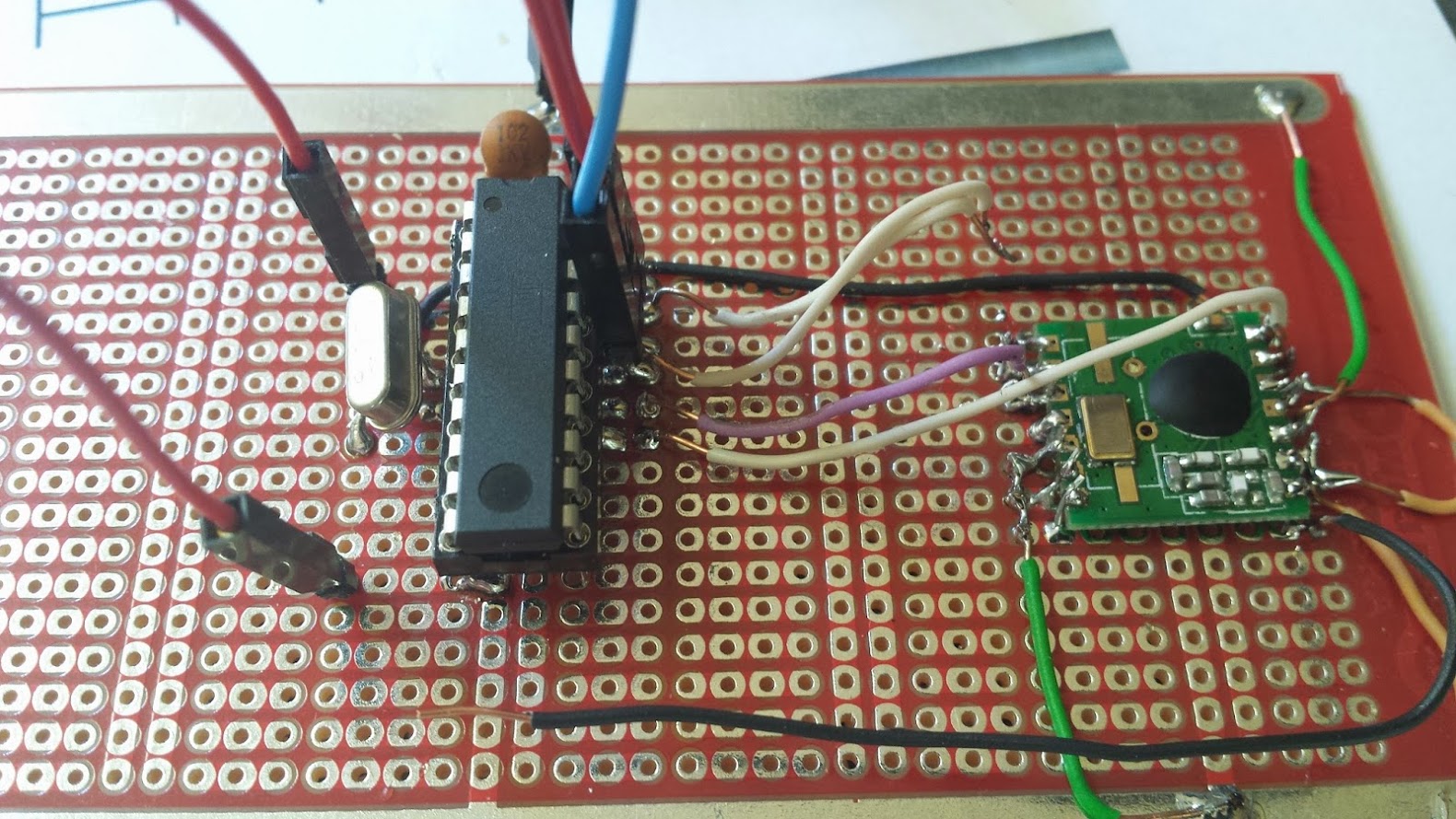

    Procesor ATTiny2313A.
    Programator AVRDragon
    IDE: AVR Studio 6.1
    Problem jest taki, że HVPP, ISP działa, natomiast nie można uruchomić trybu debugWire.
    Weryfikowałem fusy przez HVPP, DWEN jest wyłączony i przez ISP jest komunikacja z procesorem.
    Ustawiałem w procesorze wewnętrzny oscylator na 4MHz oraz na zewnętrzny 8MHz i też nic.
    Odinstalowywałem AVR studio 6.1, i instalowałem z powrotem.
    Sprawdzałem też na innym porcie USB.
    Podpinałem zasilanie 5V zewnętrzne i te tylko z programatora.
    Już testowałem chyba wszystkie możliwe połączenia.
    Do pinu RESET nie ma nic podłączonego oprócz programatora.
    Z góry dzięki za podpowiedzi.
    Poniżej fortki z błędu i układ.
    [img] AVR Dragon i ATTiny2313A - brak połączenia w trybie debugWire AVR Dragon i ATTiny2313A - brak połączenia w trybie debugWire

    Problem w tym, ze manualne włączenie DWEN nic nie zmienia.
    Avr studio powinno samo ten fuse zmnienic przy uruchamianiu debugowania, niestety tak nie robi.
    Wrzuciłem avr studio 6.2 BETA, zrobił sie upgrade firmware i teraz pyta czy włączyć DWEN. Sprawdzę i dam znac.
    Jest jakis sposób na odblokowanie projektu z trybu debugwire? Zauważyłem ze do tego problemu dochodzi gdy, z jakiegoś powodu debug zostanie przerwany, to potem tylko hvpp, ale jak projekt przeliczyć z dW na isp?
  • #4 13534497
    Brutus_gsm
    Poziom 25  
    Trzeba ponownie uruchomić debugowanie i potem wybrać opcję "Disable debugWire". Też miałem z tym problem kiedyś.
  • #5 13534892
    kopernik8
    Okazało się, że problemem był zasilacz. Chyba się zestarzał, bo strasznie siał, poprawa filtrowania poprawiła sytuację.
    Dodatkowo skrócenie kabla SPI od Dragona do układu rozwiązała problem całkowicie.
