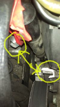

    Witam. Od kilku dni na zimnym silniku słyszałem
    tępe stukanie, dziś zaglądam pod maskę a tam
    siłownik napinacza sobie swobodnie lata
    ( pękło górne mocowanie)
    Gdy przyjrzałem się dokładniej to widać że blok
    silnika drga jak szalony właśnie z lewej strony,
    tam gdzie jest ten cały napinacz. Pewnie sama wymiana
    napinacza nic nie pomoże bo od drgań znów pięknie.
    Jaka może być przyczyna? Czy mogę tak dojechać
    do mechanika około 3 km? Nie wiem ile jeździłem
    z tak pęknietym napinaczem.

  • #3 13531719
    rufus282
    Posty: 16
    Ocena: 9
    vw bora 1,9 tdi - Pęknięte mocowanie napinacza paska wieloklinowego.
    Tak to wygląda kołami zaznaczyłem miejsca
    ułamane. I jeszcze pytanie czy możliwe że
    mechanik czegoś niedokręcił? Bo jakieś 3 miesiące
    temu miałem zakładany nowy pasek rozrządu
    bo stary pociął się od lodu który cudem się dostał pod
    osłonę. Jeszcze lodem była zatkana odma.
    Mechanik powiedział wtedy że szczęście że motoru całego nie
    rozwaliło.
    #4 13531834
    Strumien swiadomosci swia
    Posty: 27454
    Pomógł: 1403
    Ocena: 6395
    Jak to jaki problem , zatarte lub brak sprzęgiełka na alternatorze.

    #8 13533010
    Jackall
    Posty: 851
    Pomógł: 77
    Ocena: 394
    Wymień napinacz kompletny i wolnobieżkę. Ciekawe czy amortyzator w ogóle coś tłumił.

  • #11 13826945
    rufus282
    Posty: 16
    Ocena: 9
    Witam. Przepraszam że tak późno ale lepiej teraz niż wogóle. Więc tak jak panowie wyżej pisali poszedł amortyzator i sprzęgiełko alternatora. Za wymianę i części dałem w sumie 500 zł. Dziękuję wszystkim za pomoc i pozdrawiam.
