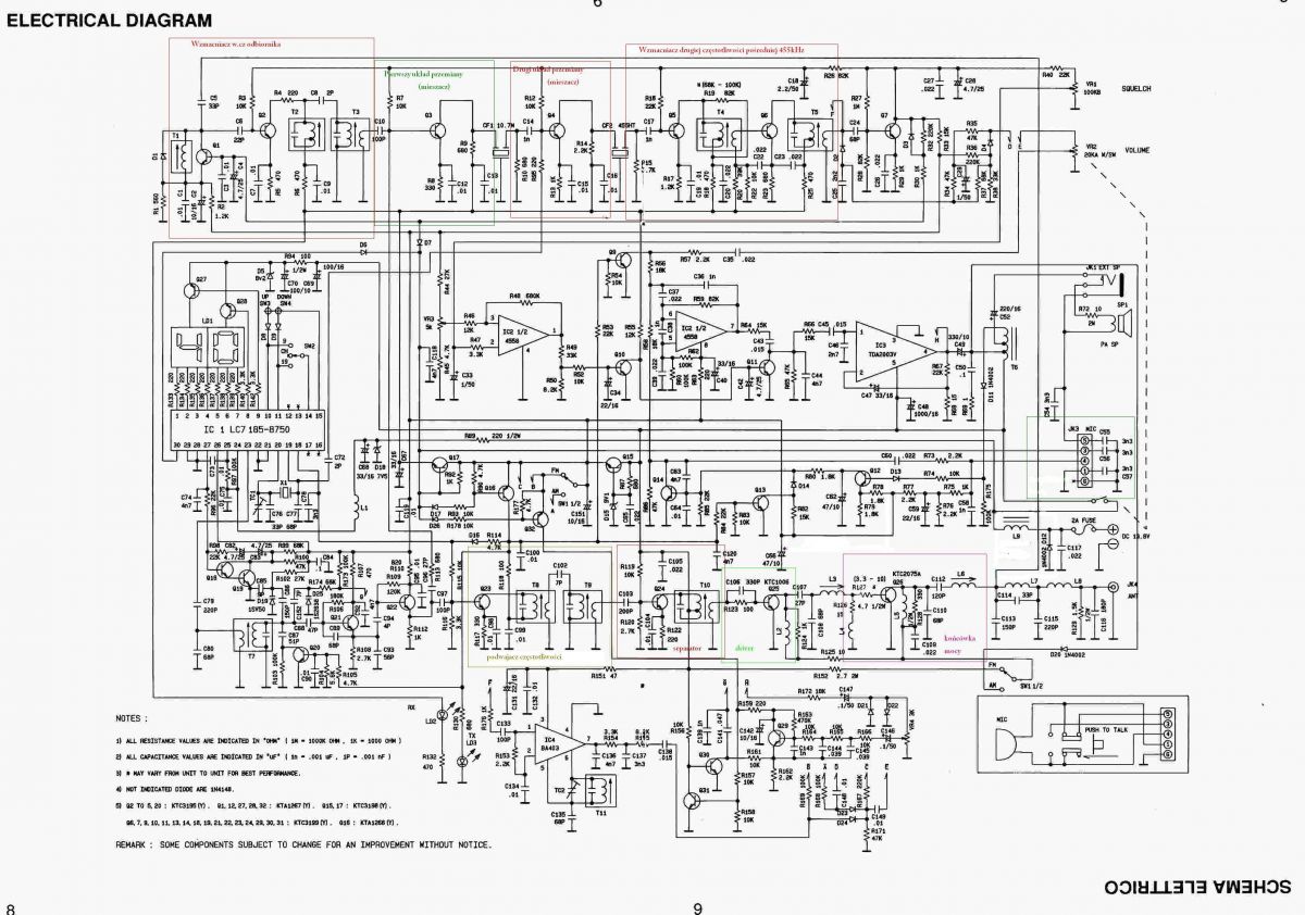

    Radio CB Lemm Tiger 27 schemat
    Sprawdź napięcia na TDA2003 n.4 i n.5 oraz D12 i ścieżkę bezpiecznika.
    Bardzo często po odwrotnym podłączeniu zasilania do radia - bez bezpiecznika - jest zwarcie diodą D12 takiego zasilania i wypalenia kawałka ścieżki laminatu, przez który "biegnie" zasilanie.

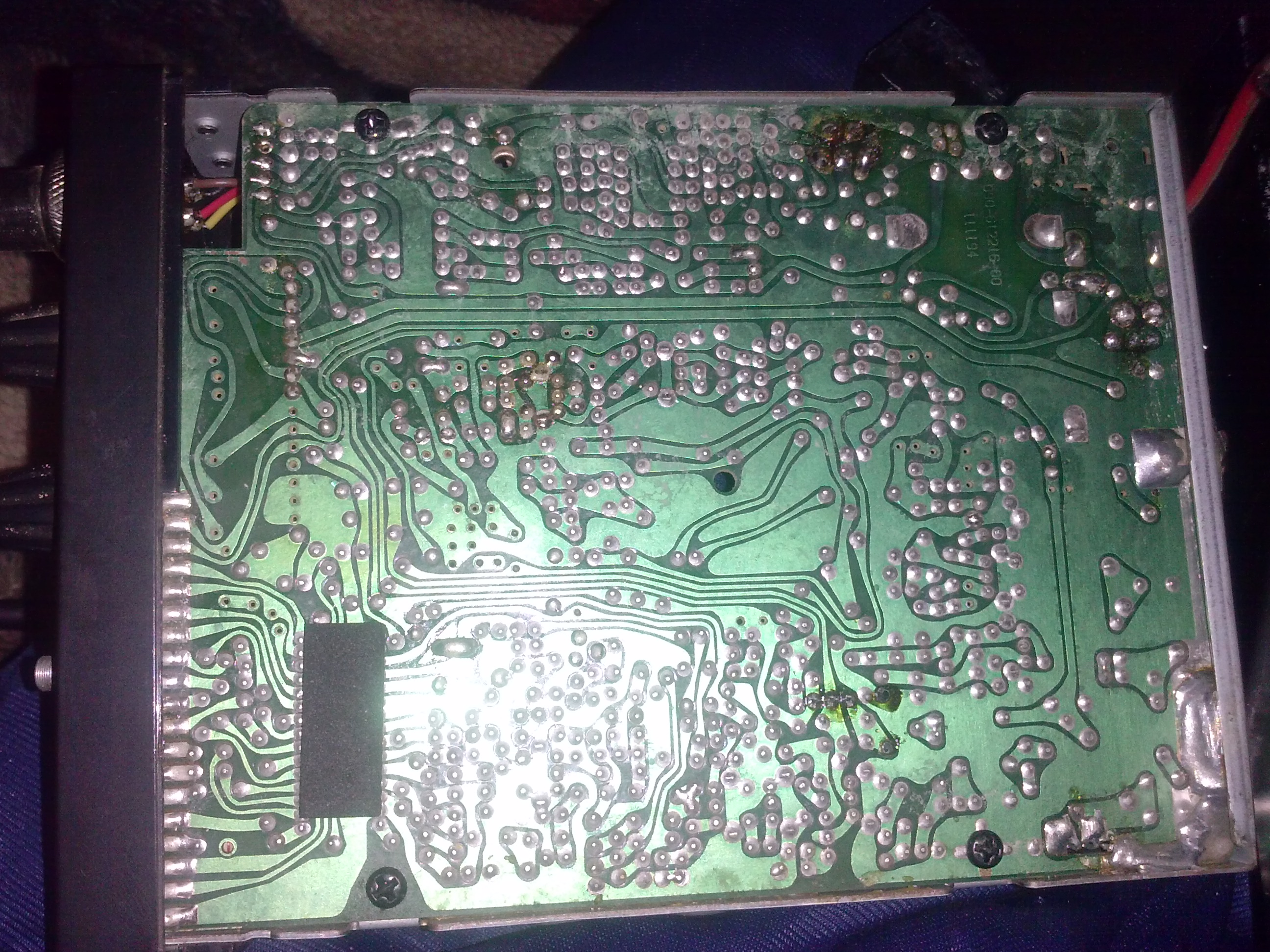

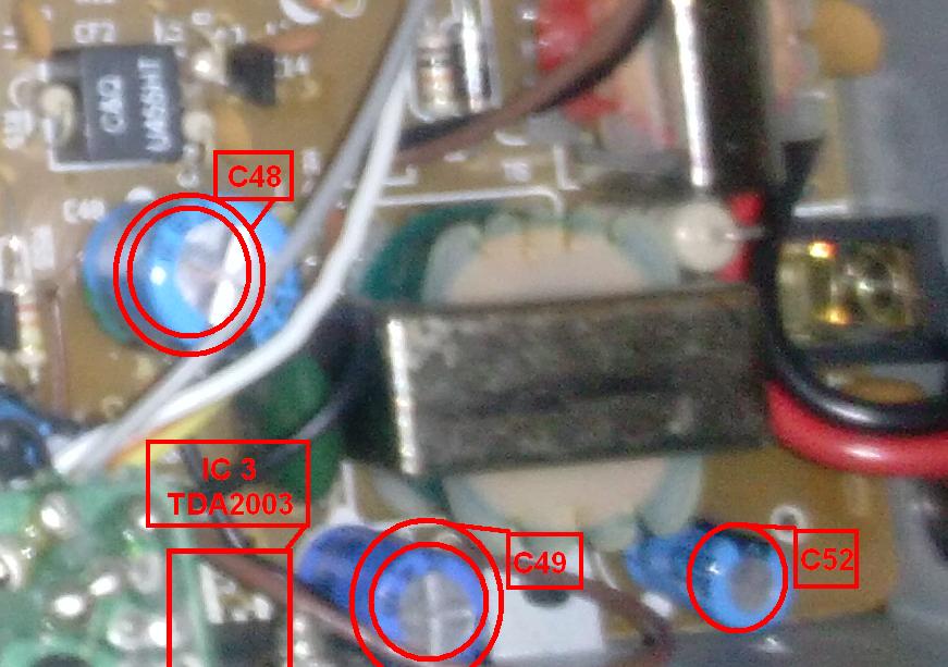

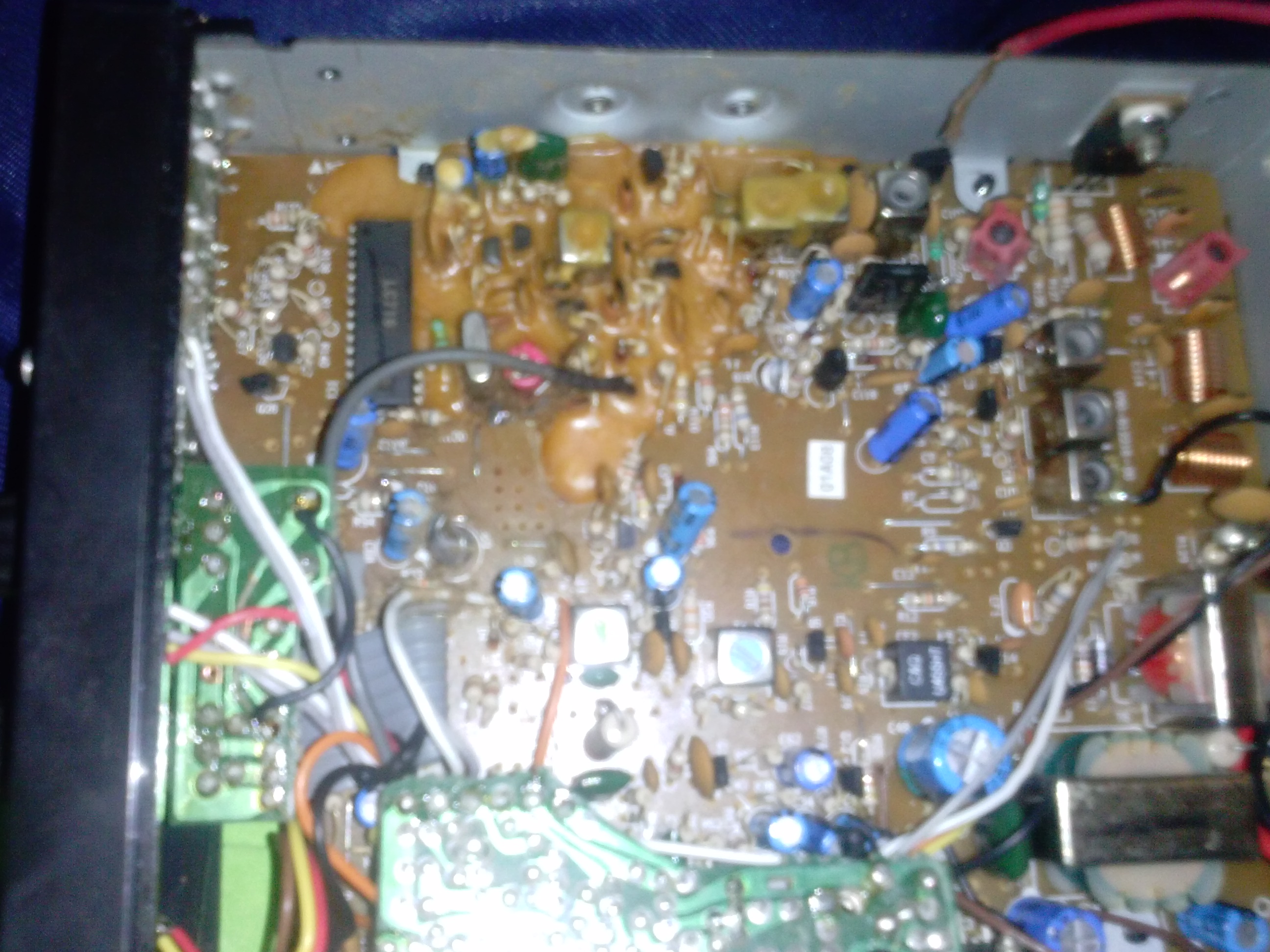

    kamil16030
    Poziom 7  
    podłączałem to radio w ciężarówce do gotowej instalacji co ktoś zrobił i mogło tam być 24v i ot tego się zjarać
    co do schematu to nie bardzo się orientuję
    na zdjęciach widać jak by było coś rozlane pomarańczowego na płytce z lewej strony
    i tam na pozycji C69 jakby wybuchł kondensator gdyż zostało tam tylko 2 druciki i folia owinięta wokół nich
    dodam kilka zdjęć może z nich coś wyczytacie

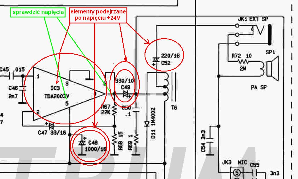

    Poprosiłeś o pomoc to próbujemy ją jakoś "załatwić" w następujący sposób.
    Przypomnę, że jest to dział serwisowy i jeżeli nie czujesz się na "siłach" sprawdzać czy wymieniać samemu elementów - to najlepiej oddaj to radio do serwisu - bo usterek może być kilka po tym nieszczęsnym podłączeniu +24V (a nie wiemy czy nie po Odwrotnym podłączeniu +24V) :cry:

    C69 i gdzie oraz co "robi" :
    Radio CB Lemm Tiger 27 schemat Radio CB Lemm Tiger 27 schemat
    Po wszystkim sprawdzić napięcie na D5. Ta D5 nie jest aż tak krytyczna i możesz spokojnie wstawić zamiast niej +8,2V czy nawet +9,1V .

    TDA 2003 układ scalony mocy m.cz. i główne kondensatory, które bezwzględnie należy wymienić (po +24V).
    Jak sprawdzić i jakie napięcia na n.4 oraz na n.5 - pisałem w poprzednim poście.
    Dodatkowo podaję elementy podejrzane po +24V :
    Jak zrobisz "ładne" zdjęcie płyty głównej - to możemy pokazać gdzie są elementy.

    Witam, chciałbym się zapytać czy mógłby ktoś się podzielić schematem do Lemm Tiger 27? Nie chcę oddawać radia do serwisu tylko samemu go naprawić, można też pisać na wiadomość prywatną. Dzięki
