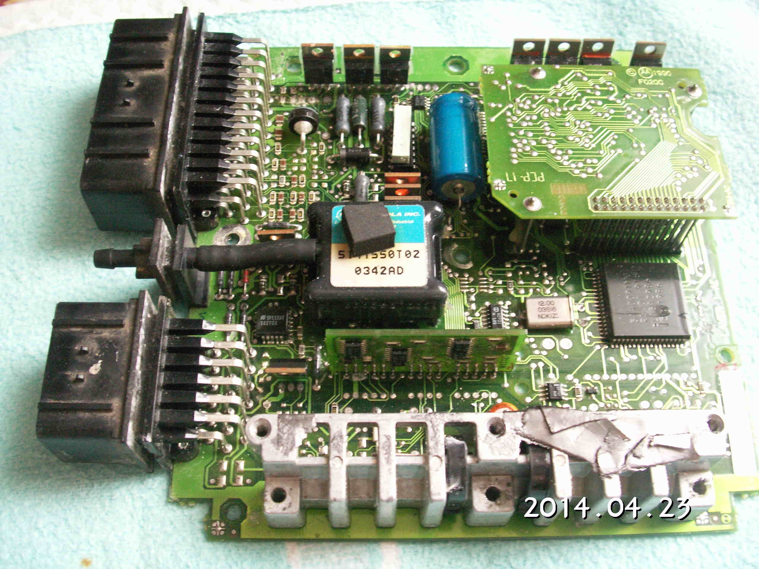

Rover 216si 99rok produkcji. (1.6 16V)
Dodam jeszcze że jest to sterownik Motorola.
Sterownik nie steruje dwóch wtryskiwaczy (2+3) wiązka, emulator wtryskiwaczy sprawdzony. bezpośrednio ze sterownika brakuje sterowania. Brak widocznych uszkodzeń wewnątrz sterownika, widoczne ścieżki wydają się ok. Tylko co ze ścieżkami których nie widać? które są w płytce. Na pierwszym zdjęciu widoczne są trzy tranzystory, które sterują odpowiednio (od lewej)
1- Pin 25 (cewka zapłonowa)
2- Pin 24 (wtryskiwacze 1+4
3- Pin 28 + z przekaźnika
We wszystkich przypadkach opisuję połączenia z Kolektorem tranzystorów.
Widok ogólny płytki
Moje pytanie brzmi:
Co steruje wtryskiwacze 2i3 ? bo nie ma żadnego połączenia z pinu 23 (odpowiadającego za sterowanie tych wtryskiwaczy) z jakimkolwiek elementem na płycie. Za pomoc z góry dziękuję.
