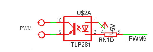

    Potrzebuję Waszej pomocy.
    Opis problemu:
    Mam lampę LED z wbudowanym driverem led umożliwiającym sterowanie zewnętrznym sygnałem PWM(zmierzone 24V wyjściu sterowania, prąd "zwarcia" - 5mA).
    Driver led oparty jest o nieznany mi układ który pracuje w ten sposób, że bez zewnętrznego sygnału na wejsciu lampa pracuje z pełną mocą. Po podaniu sygnału(wypełenienie 100%) - lampa gaśnie.
    Pytanie:
    Jak zrobić do tego sterowanie na Atmedze8? Myślałem o ULN2803(zakres napięć wyjściowych pasuje i mogę podpiąć bezpośrednio pod procesor +5v) - czy to właściwa droga? zapewne taki lub podobny temat był już poruszany tu na forum, jednak zapewne źle szukałem i nie znalazłem :(
    Będę wdzięczny za wyrozumiałość i pomoc.
    pozdrawiam

    pan_telegraf
    Tylko problem jest tego typu że tam są dwa niezależne kanały, oba zwierają do + :( i zwykłym transoptorem nie dałem rady tego zrobić(na podobnej zasadzie jak to robiłem w przyapdku np.MBI 6651

    pan_telegraf
    Wyjście z PWM atmegi poprzez transoptor podłączone jak na schemacie:
    AVR/Atmega8 - sterowanie zewnętrznym driverem LED 24V (wejscie PWM)
    Gdyby było zwieranie do masy to emiter podłączony byłby do masy i na pewno by śmigało. Nie mam natomiast pojęcia jak to zrobić gdy jest zwarcie do +.
    Częstotliwość to 2kHz.

    Poziom 29  
    Jeśli PWM ma niezbyt dużą częstotliwość, a parametry tego sterownika są takie jak podałeś to powinno działać. Prosty test, jeśli to wejście zewrzesz diodą i sterownik leda wyłączy, to i transoptor zadziała. A C i E dobrze podłączyłeś?

    pan_telegraf
    Próbowałem też częstotliwości 488hZ - tak samo nie hula.
    W jakim sensie czy poprawnie podłączyłem kolektor i emiter? Mam emiter do "-" pwm-a
    Diody żadnej pod ręką nie mam - ale zrobienie zwykłego zwarcia na wejściu sterowania w lampie wyłącza dany kanał.
