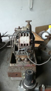

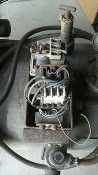

    Witam. kupiłem w dobrej cenie kompresor 3JW60 tylko że z uszkodzonym włącznikiem i wyłącznikiem ciśnieniowym. co powinienem kupić aby to wymienić i założyć coś dobrego. widziałem różne w sprzedaży i nie wiem co powinienem wybrać.
    obecnie jest tam coś takiego. rok produkcji 1980 więc myśle że nie ma sensu tego reanimować kompresor 3JW60 jaki włacznik i wyłącznik ciśnieniowy. kompresor 3JW60 jaki włacznik i wyłącznik ciśnieniowy. kompresor 3JW60 jaki włacznik i wyłącznik ciśnieniowy.

    Jeżeli sprężarka sprawna,to daj nowy ciśnieniowy LCA o odpowiednim zakresie ciśnienia.Możesz zamiast stycznika (obecnie jest brak jest zabezpieczenia silnika)zastosować wyłącznik silnikowy typu M-611 lub podobny w obudowie z odpowiednim zabezpieczeniem termicznym,lub nowy stycznik ,termik i ciśnieniowy innego typu 1-fazowy ,odpowiednio połączony z układem stycznik+termik+dodatkowo wyłącznik całego kompresora(chodzi o sterowanie).
    Przepraszam ,przy dokładnym oglądnięciu zdjęcia termik jest.

    Kompresor ma pracować w zakresie 6-8bar
    Sorki za laickie pytanie ale musze zebrać części aby mi to elektryk podłączył i musze dobre części kupić.
    czyli moge coś takiego kupić:
    Wyłącznik Ciśnieniowy LCA-2 HYDRO-VACCUM ok 120zł
    WYŁĄCZNIK SILNIKOWY M 611 MS 600/16 1,6-2,5A ok 50zł
    czy coś jeszcze trzeba?

    Jeżeli LCA2 jest o tym zakresie ,to oczywiście ze tak,co do M611 to musisz odczytać (lub już odczytałeś)prąd znamionowy silnika,i dobrać odpowiedni.

    Może się okazać że stycznik i ciśnieniowy jest dobry,to kwestia sprawdzenia.Gdybyś wymieniał stycznik na M-611,to jego wartość prądową możesz dobrać na podstawie termika jaki masz zastosowany przy styczniku.

    To wszystko jest zaśniedziałe i zardzewiałe na dodatek kable tez chyba sa z lat 80 więc chciałbym to wymienić aby nie było jaj. jest tam jeden luźny kabel od włącznika. widac go na zdjęciach i tez nie wiem gdzie go podłączyć bo by się może okazało że wszystko chodzi.
    Ten kabelek idzie od wyłacznika od 3 pozycji od lewej. może wiecie gdzie go podłaczyć?

    Jak masz zamiar zastosować M-611,to stycznik z przyciskami możesz zdemontować.Co do wartości termika,lub M-611 musisz odczytać z tabliczki znamionowej lub zrobić pomiar cęgami dietza.
    Tu masz schemat podłączenia,z tą różnicą ze drugi koniec cewki stycznika nie łączysz pod (0),czyli obecnie N,tylko do następnej fazy.To bardzo proste poradzisz sobie.Gdybyś jednak zastosował termik,to jego styki pomocnicze łączysz w szereg w tym obwodzie.

    Dziękuję wszystkim. zrobiłem tak, że wymieniłem cały ten stycznik z termikiem jak i wymieniłem Ciśnieniowy na nowy.
