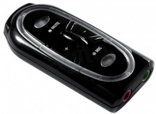

    Szukam przejściówki jack 3.5 a na końcu kabla USB żeński. Chcę jack wpiąć do laptopa a na końcu podłączyć słuchawki USB z męską końcówką. Widziałem na allegro takie kabelki za 10 PLN sadzicie ze one zadziałają czy to jakaś bujda?

  • #5 13539157
    adido13
    Posty: 120
    Pomógł: 22
    Ocena: 13
    Do słuchawek USB np. STEELSERIES SIBERIA w komplecie jest karta dźwiękowa USB dołączana i tu lepiej bo same słuchawki można używać jako klasyczne:
    Czy przejściówka jack 3.5 mm na USB żeńskie działa z laptopem?
    lub nierozłączalna jak w linku powyżej:(

    liberonly napisał:
    Widziałem na Allegro takie kabelki za 10 pln, sądzicie, że one zadziałają, czy to jakaś bujda?
    Skoro istnieją, to pewnie działają, pytanie tylko w jakim zadaniu. Wtyk nie określa jednoznacznie, jakie sygnały będą przekazywane na takim połączeniu. Poza tym przypatrz się dokładnie wtyczce jack na zdjęciach w aukcjach i porównaj ją ze zwykłym jackiem stereo - jest różnica?
    Fakt, że po drugiej stronie "dynda" gniazdo USB sugeruje, że jest to sposób wyprowadzenia portu USB z urządzenia (4 pola kontaktowe na wtyku idealnie ku temu pasują) a nie sygnału audio do słuchawek.

    Szkoda czasu i pieniędzy. Ta kombinacja na 101% nie zadziała, bo nie ma na to najmniejszego cienia szansy...
