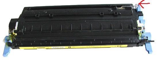

    Mam drukarke HP LJ 1600, ostatnio kupilem tonery - zamienniki, i po jednym wydruku drukarka pokazuje iż jeden toner jest pusty (pierwsze czyszczenie i kalibrowanie wkasuje iż toner jest pełny), po czym chip prawdopodobnie się resetuje i znów pustka.
    Jakiś pomysł ? Warto to naprawiać czy rozglądać się za nową drukarką ?

    To już zrobiłem - trzykrotnie :)

    Te tonery posiadają optykę która znajduje się z tyłu pojemnika, może się mylę może nie, ale próbuj ją zakleić lub zamalować, to są przezroczyste plastiki z tyłu pojemnika HP Color LJ 1600 - Po jednym wydruku wskazuje iż toner jest pusty.
    zaznaczyłem czerwoną strzałką.
