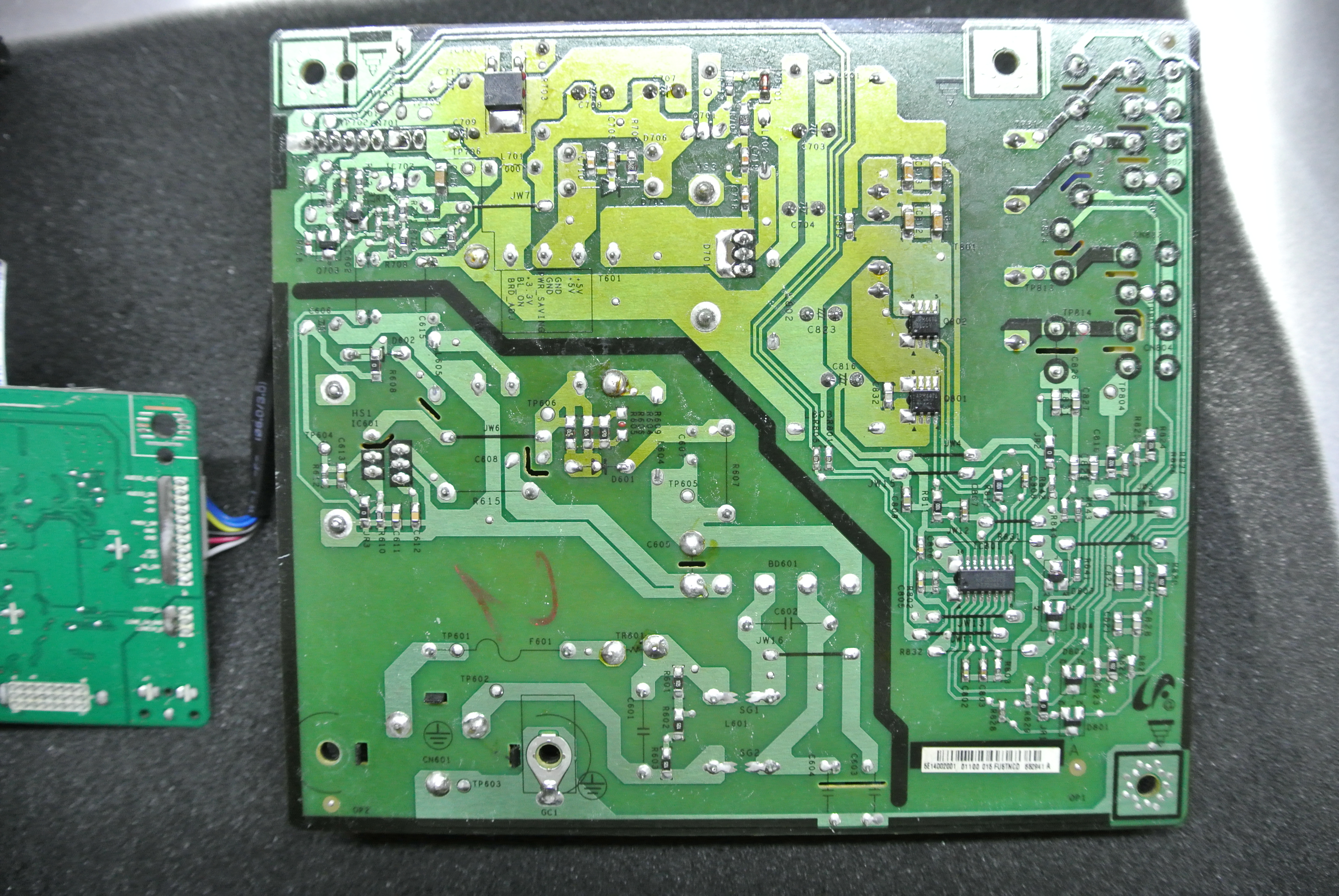

    Dostałem monitor 21,5" jak w temacie.
    Problemy były dwa:
    1. znika obraz po 2 sekundach. Jest zarys okienek windowsa i widać, że wyświetla to co powinien. Po wyłączeniu i włączeniu na chwilę ok i znika ponownie.
    2. skwierczały świetlówki.
    Świetlówki wymieniłem z innego modelu i ten problem rozwiązany i został tylko problem pierwszy.
    Płyta oznaczona jako 4H.14002.A00.
    Zdjęcia:
    Samsung B2230N - Znika obraz po 2 sekundach, wymienione świetlówki, diagnoza usterki Samsung B2230N - Znika obraz po 2 sekundach, wymienione świetlówki, diagnoza usterki
    Elektrolity wyglądają na sprawne. Profilaktycznie bym wymienił lecz aktualnie nie posiadam o takich pojemnościach. Dla wszystkiego przelutowałem je.
    Napięcie na kondensatorze głównym (C605) to 317V - nie za wiele?.
    Wszelkie diody sprawne.
    Zbyt wiele elementów to nie ma, ale ostatnio do wnętrza monitora LCD zaglądałem dość dawno i prosiłbym doświadczonych kolegów jak mogę szybko zdiagnozować usterkę.
    IC601: STR W6262, IC602: L0940.
    Dziękuję za wszelką pomoc.

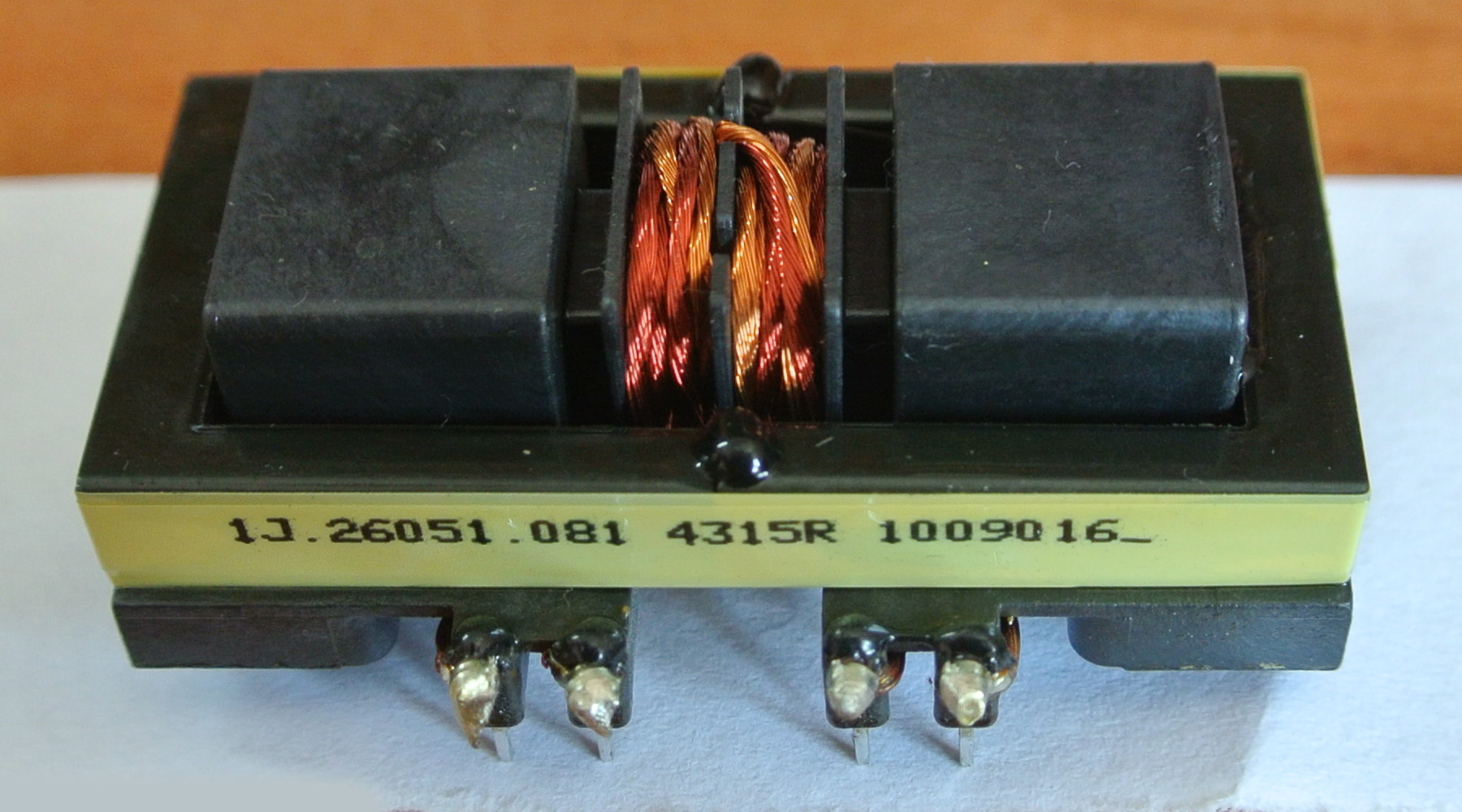

    Oznaczenie:
    1J.26051.081 4315R 1009016_
    Czy ewentualnie mogę zakupić inny (jaki?) ze znanego portalu z innym układem nóżek i po przerobieniu zastąpić ten?

    TM-09180 taki Inverter Transformer for Samsung 22" 24" Monitor z wyglądu przypomina twój na zdjęciu. Nie będe ci podawał linków bo są różne ceny, napewo jak wpiszesz symbol to ci wyskoczą linki do sprzedawców.
    =Common symptoms when the TM-09180 Inverter Transformer is faulty: Back light comes on for 2-5 seconds and then goes off.
    Used In Samsung 22" 24" Monitor and others with the same transformers fitted.=
    To opis z jednej z aukcji na Ebayu.
    Pomiar rezystancji wykonywałeś na transformatorze wylutowanym z układu czy mierzyłeś na wlutowanym ?
  • #5 13583312
    4goth
    Nie zgadzają się wymiary mojego inwertera z tym z aukcji.
    Zadałem pytanie poprzez eBay i zobaczymy co odpiszą na temat kompatybilności.
    Opór mierzyłem oczywiście po wylutowaniu.

    Zdjęcia:
    Świetlówki były wyjęte z monitora LG (nie pamiętam modelu) - została mi się po nim pęknięta matryca. Z wyglądu są w stanie idealnym. Stare w Samsungu były po rogach już czarne.

    Zostaw w spokoju ten transformator a zajmij się resztą inwertera. Sprawdziłeś mosfety, sterownik, jakie masz napięcia na sterowniku? Zdejmij protekt i zobacz co się będzie działo. Czym mierzysz rezystancję trafka, czy pomiar się powtarza taki sam?

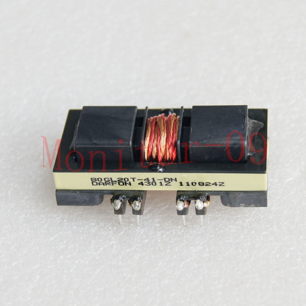

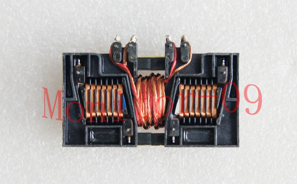

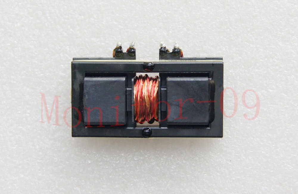

    Samsung B2230N - Znika obraz po 2 sekundach, wymienione świetlówki, diagnoza usterki Samsung B2230N - Znika obraz po 2 sekundach, wymienione świetlówki, diagnoza usterki Samsung B2230N - Znika obraz po 2 sekundach, wymienione świetlówki, diagnoza usterki
    Bardzo podobny inverter transformer do twojego, możesz sprawdzić wizualnie. Stosowany z matrycami dell i aoc.
    Inverter Transformer 80GL20T-41-DN For AOC DELL Monitor
    Marking: 80GL20T-41-DN
    Weight: 10g
    Total:4+2 PIN
  • #10 14016425
    4goth
    Przepraszam za długa przerwę.
    Inwerter udało mi się zakupić od azjatyckich kolegów i problem został rozwiązany.
    Dziękuję wszystkim za pomoc.
