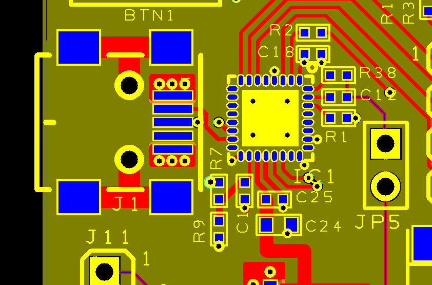

    Niedawno przesiadłem się z Eagle na DesignSpark i bardzo sobie go chwalę.
    Mam jednak problem.
    Robię sobie sito do pasty domowym sposobem i niestety przy zastosowaniu termotransferu podtrawienia są za duże, co powoduje za duże otwory sita, za dużo pasty i wszystko co z tym związane.
    Rozwiązaniem jest zmniejszenie otworów sita, DesignSpark robi to automatycznie, jednak nie potrafię znaleźć gdzie można to w jakikolwiek sposób regulować.

    #4 13588768
    ZbeeGin
    Możesz to zrobić nieco inaczej.
    1. Otwierasz okno Design Technology.
    2. Wybierasz zakładkę Layer Types.
    3. Klikasz Add...
    4. Wpisujesz nazwę nowej warstwy: np. Solder Paste Stencil
    5. Z grupy Include wybierasz tylko to co ma w nazwie Surface ...
    6. Zaznaczasz grupę Oversize.
    7. Wybierasz Smaller i Precentage of Pad Width.
    8. W polu obok wpisujesz o ile % mają być zmniejszone otwory w sicie w stosunku do rozmiaru padów SMD.
    9. Klikasz OK.
    10. Przełączasz się na zakładkę Layers
    11. Klikasz Add...
    12. Wpisujesz nazwę warstwy, np. My Solder Paste
    13. Z listy Type wybierasz utworzoną wcześniej Solder Paste Stencil
    14. W zależności gdzie są elementy SMD wybierasz Top albo Bottom z listy Side
    15. Klikasz OK.
    16. Zatwierdzasz zmiany w oknie Design Technology.
    17. Na projekcie PCB powinna się pojawić się nowa warstwa, która pokrywa tylko pady SMD z wybranym pomniejszeniem na wybranej stronie.
    18. Drukujesz warstwę My Solder Paste.
    Nowa warstwa utworzona w ten sposób w kolorze niebieskim.
    DesignSpark - Jak zmniejszyć otwory sita do pasty w termotransferze?
    Jeśliby dane ustawienie Oversize okazało się za małe to wystarczy dokonać edycji w tabeli w zakładce Layer Types.
