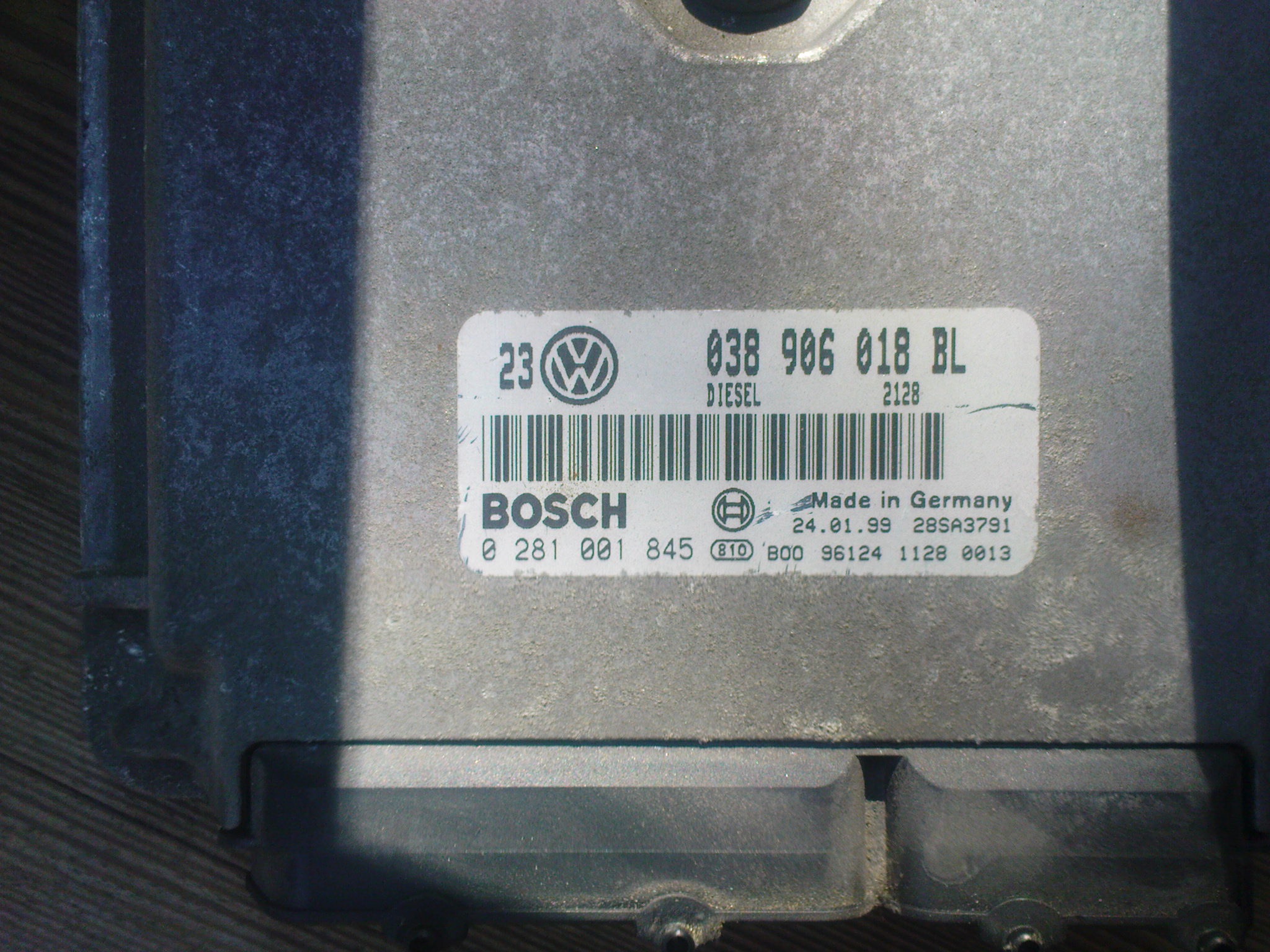

    Po odpięciu czujnika temp na gorącym silniku, autko odpala dużo szybciej.
    Chciałbym wreszcie poprawić ten mankament bo szkoda akumulatora i rozrusznika.
    Sterownik silnika ma oznaczenia jak na foto:
    BORA 99r AGR - Porawiony soft by szybko "odpalał" na gorącym silniku.
    Dobrze było by "podkręcić" mu trochę mocy o ile spalanie nie będzie większe.
    Proszę życzliwych elektrodowiczów o pomoc.
    Jeśli nie chcesz umieszczać softu w poście to wyślij na PW
    Z góry dziękuje i pozdrawiam

    Można to obejść bez programowania ECU, nie będę tu rozpisywał szczegółów, jak jesteś zaradny to sobie znajdziesz i zrobisz (jak nie to zapłać komuś). Przekaźnik czasowy i rezystor - podpięte do czujnika temperatury tak, żeby przez chwilę po włączeniu zapłonu symulować niższą temperaturę (ale obniżoną względem rzeczywistej a nie stałą). Jak dla mnie to i modyfikacja wsadu i ten przekaźnik to druciarnia... ale tak jest taniej. Podobny patent jest wykorzystywany w 1.4 MPI od VW do niektórych instalacji LPG.

    Tak chodził mi po głowie taki przełącznik do czujnika temp... Temat "trudnego" rozruchu w tym aucie ciągnie się już kolejny rok :) Autem jeździ kobieta i musi je mieć na co dzień, toteż za wiele nie chce eksperymentować. W moim mieście już miałem do czynienia z "studento- specjalistami" ( ECU "przekombinował" a licznik do dziś nie działa.....) Ekonomicznie średnio to widzę iść do gościa, który wie co i jak, ale kasuje 500pln.
