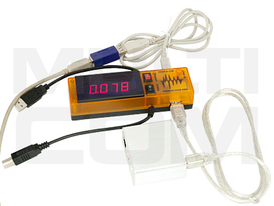

    Dobre pytanie zadałeś - czy daje tyle prądu co powinien. Bo z opisu wynika, że nie. Musiałbyś w szereg wprowadzić amperomierz, żeby to sprawdzić. Bez modyfikacji kabla połączeniowego tego nie zrobisz.
  • #4 13547161
    JanekBroda
    Albo tak,tylko że 100zł za jeden wynik drogo ;)
    Przy okazji mam pytanie - być może macie rozeznanie czy takie urządzenie jest standardowo dostępne w serwisach elektro. ? Dla mnie serwis to lutownica i amperomierz na baterie 9V ;)
