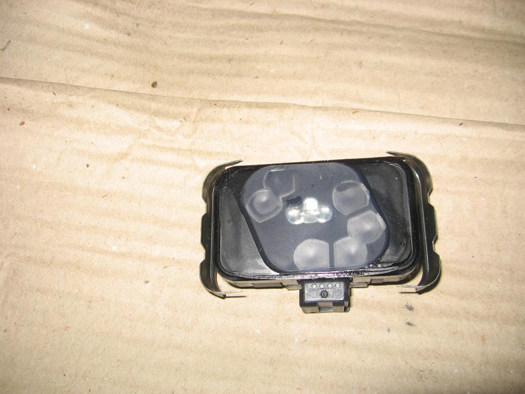

    Zamierzam w swojej C5 zregenerować czujnik deszczu. Jako, że w temacie jestem totalnym amatorem postanowiłem zasięgnąć rady fachowców. I tak:
    1. Czujnik przed regeneracją ze ściągniętą podkładką żelową wygląda tak:
    Regeneracja samochodowego czujnika deszczu / zmierzchu
    2. Czujnik razem z żelową podkładką tak (widoczne pęcherzyki powietrza i zmęczona podkładka stąd też konieczność regeneracji):
    Moje pytanie czy do regeneracji konieczna jest ta żelowa podkładka (dostępna jedynie w ASO, a francuzi się cenią)? Czy mogę do tego wykorzystać żele dostępne w internecie? Jeśli tak to rozumiem, że tym żelem zalewam całość razem z tymi diodami (?) widocznymi pośrodku, później czekam aż trochę przyschnie i nie całkiem zasuszony do szyby? Czytałem też wiele o tym, że dobrze sprawdza się bezbarwny sylikon do szyb, prawda to?

    Silikonu nie polecam, bo szyba się czasem zbije, a wtedy czujnik do wyrzucenia... natomiast zaryzykowałbym użycie zastępczego żelu przeznaczonego do takich czujników.

    Ok, dziękuję za poradę. Rozumiem, że żelem pokrywam całą powierzchnię razem z diodami i nie całkiem zaschnięty do szyby?
