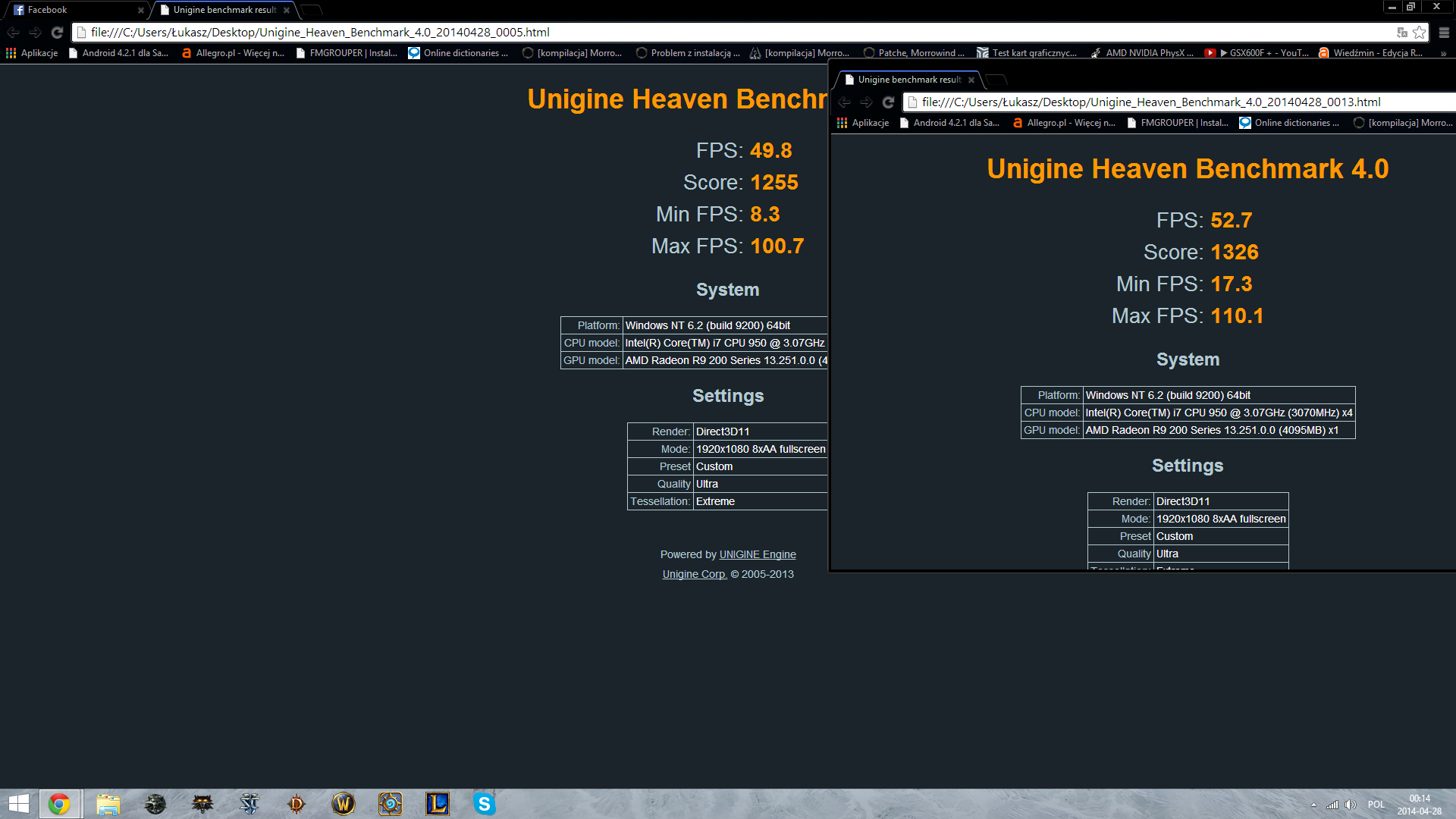

    lygrus
    Posiadam następujący problem, przy zwiększeniu taktowania rdzenia, FPS spada o kilka %, a przy dużym zwiększeniu taktowania pamięci, FPS wzrasta o może 1-2 klatki przy testach gdzie fps średnio jest 180-185, czyli właściwie OC jakby nie działa. Nie wiem co może być przyczyną - miałem Geforce 9800GT i tam lekko się taktowania podnosiło i od razu FPS szły w górę.
    Dodam, że moje podzespoły to:
    MOBO: Asus Rampage III Gene
    CPU: I7 950 Stock 3.07 GHZ
    Dysk: Seagate HDD 500GB
    Zasilacz: Thermaltake 630W SE
    Ram: Patriot Viper II Sector 7 6GB @ 1800 MHZ
    Obudowa: Zalman Z11 PLUS
    Kolejną sprawą jest, że na testach na internecie taktowanie pamięci w tym modelu można podnieść z 1250 MHZ do prawie 1500 MHZ, a mi się w idle już pokazują artefakty przy ponad 1400 MHZ. To też jest dziwne, bo ustawienia na kopanie wirtualnych walut mam pamięć ustawioną na 1500 MHZ i śmiga normalnie 870 KH/S.
    Także proszę o pomoc :)

    Nie każda karta kręci się tak dobrze. Należy też znaleźć "złoty środek" pomiędzy zegarami a wydajnością. W przypadku kart graficznych wzrost zegara nie musi się równać wzrostowi wydajności. Jeśli wydajność spada to znaczy że zegary są za wysokie.
    I jak kopiesz to patrz na WU a nie na hash rate. WU to realna ilość KH/s która "idzie" na kopanie.
    Po za tym przyciśnij ten procesor trochę bo nie będzie nadążał za kartą.

    1. Rozumiem, że nie każda, ale spójrzmy np. na to
    http://www.frazpc.pl/artykuly/925068-4/amd-radeon-r9-290---test
    Tutaj REFERENCYJNY R9 290 w BF3 ma około 90 klatek, a po OC ma 105, czyli o 15 więcej. Niemożliwe jest to, żeby karta nie reagowała na podkręcanie.
    2. Tak, wiem, na dniach zamierzam kupić jakiś cooler na CPU i podkręcić go przynajmniej do 3,8 GHZ, bo np w Crysie 3 w misji The Root of All Evil mam zawsze około 20 FPS, nieważne na jakich ustawieniach graficznych (po prostu CPU mi blokuje GPU).
    Jest może opcja, że OC nie widać, bo CPU blokuje GPU?
    PS. WU mam około 810 kh/s

    WU masz 810 czyli inaczej mówiąc nawet przy kopaniu kryptowalut masz niestabilne pamięci.
    Możliwe że nie reaguje na podkręcanie bo procesor nie pozwala. Testuj wzrost wydajności na jakimś benchmarku. Zapuść Uningine Heaven i tam testuj wydajność karty(włącz tryb benchmark używając wyśrubowanych(DX11,tessalacja oraz AA) ustawień).

    Poniżej mamy wynik w Heaven Benchmark 4.0 przed podkręceniem i po podkręceniu z 1040 do 1085 rdzenia i z 1250 na 1375 pamięci.
