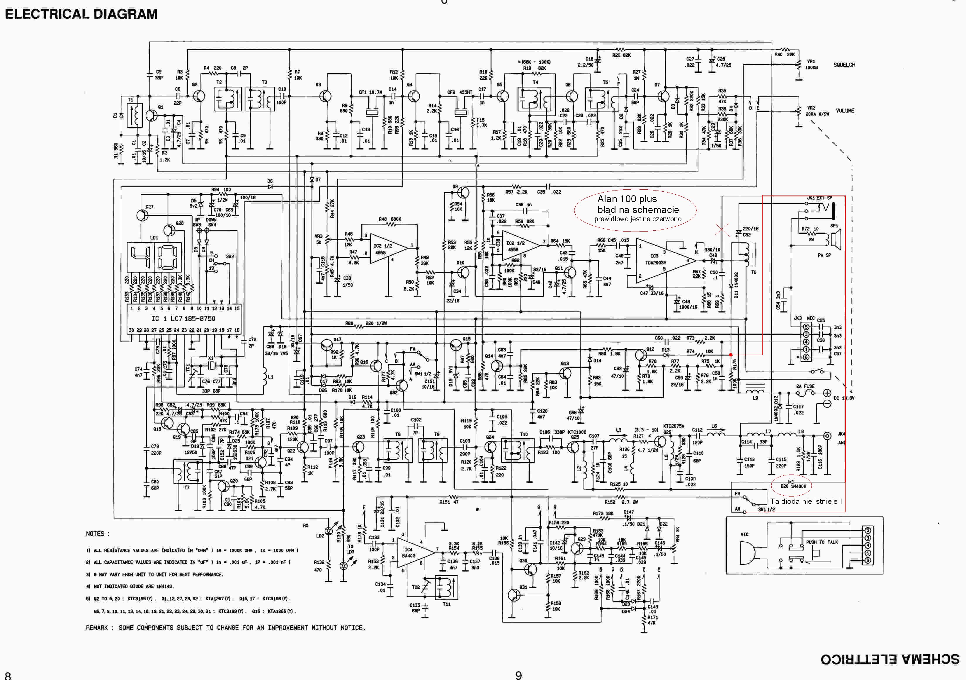

    Mam problem z moim Alanem. Mianowicie po zamianie + i - radio naturalnie umarło. Po wymianie paru elementów:
    - D18- 7,5V
    - D15- 9,1V
    - Q25- podmienione na BD139
    - Q26- nowy C2078
    Sprawdzeniu tranzystorów które okazały się sprawne:
    Q24, Q23, Q16, Q17
    Radio nadal nie daje oznaków nadawania. Odbiór jest słaby ale jest ok (niezestrojona antena).
    Sprawdziłem napięcia na tranzystorach od Q23 do Q26 i wyglądają one następująco:
    Bez TX/ Z TX
    Q23- B-0,01V/ 1V; C-0,02V/ 9V; E-0,01V/ 1,4V
    Q24- B-1,85V/ 2,3V; C-12,4V/ 13,4V; E-2,5V/ 2,4V
    Q25- B-0,01V/ 0,01V; C-11,9V/ 18,3V; E-0,01V/ -0,02V
    Q26- B-0,01V/ -0,03V; C-11,9V/ 11,5V; E-0V/ 0V
    I teraz pytanie do Was, czy te napięcia pokrywają się z napięciami w działającym radiu czy jeszcze coś należy pomierzyć?

    Jeżeli podmieniłeś na BD139 to konieczne jest strojenie układu dopasowania na C107, C108, L3 .
    Jak widać brak napięcia zasilania na Q23 czyli na kolektorze C.
    Sprawdź czy jest przejście na obwodzie T8 (dość częste uszkodzenie) oraz sprawdź R118 (100Ω).
    Tutaj coś źle pomierzyłeś bo na B jest mniejsze napięcie niż na E.
    Przypomnę, że masa urządzenia nie zawsze jest na obudowie ale zawsze na "minusie" zasilania.
    Zastanów się co jest nie tak z tym pomiarem. (+VB i +VE)
    Również podpowiem, że Q25 (driver) i Q26 (PA TX-a) są to wzmacniacze pracujące w klasie C (czytamy : ze zwartą baza dla DC lecz nie dla w.cz.).
    Pomiar napięć DC powinieneś zrobić tylko podczas nadawania a napięcia na tych bazach muszą być ujemne.
    Przy sprawnym nadajniku dla Q25 B około -0,4V a dla Q26 B około -0,2V .
    Reasumując : brak nadawania czyli mocy nadajnika jest jak widać w 99% spowodowany brakiem napięcia na C tranzystora Q23, :!:
    Nic nie piszesz czy dioda TX się świeci bo awarią może być brak kluczowania TX-a na kluczu Q16.
    Sprawdziłbym jeszcze podstawowe napięcia stabilizacyjne na Q15 E i D5.

    Na kolektorze Q25 przy nadawaniu występuje charakterystyczne podbicie napięcia. Zapewne Q26 wyzionął ducha.

    Przykład ten jest kolejnym dowodem na to żeby nie wierzyć "malowankom". Po wymianie dwóch "nowych" C2078 reakcja jak powyżej... A po wstawieniu tego co był podczas zamiany biegunów (dobrze że go nie wywaliłem od razu) o dziwo od pierwszego strzału ruszyło.
