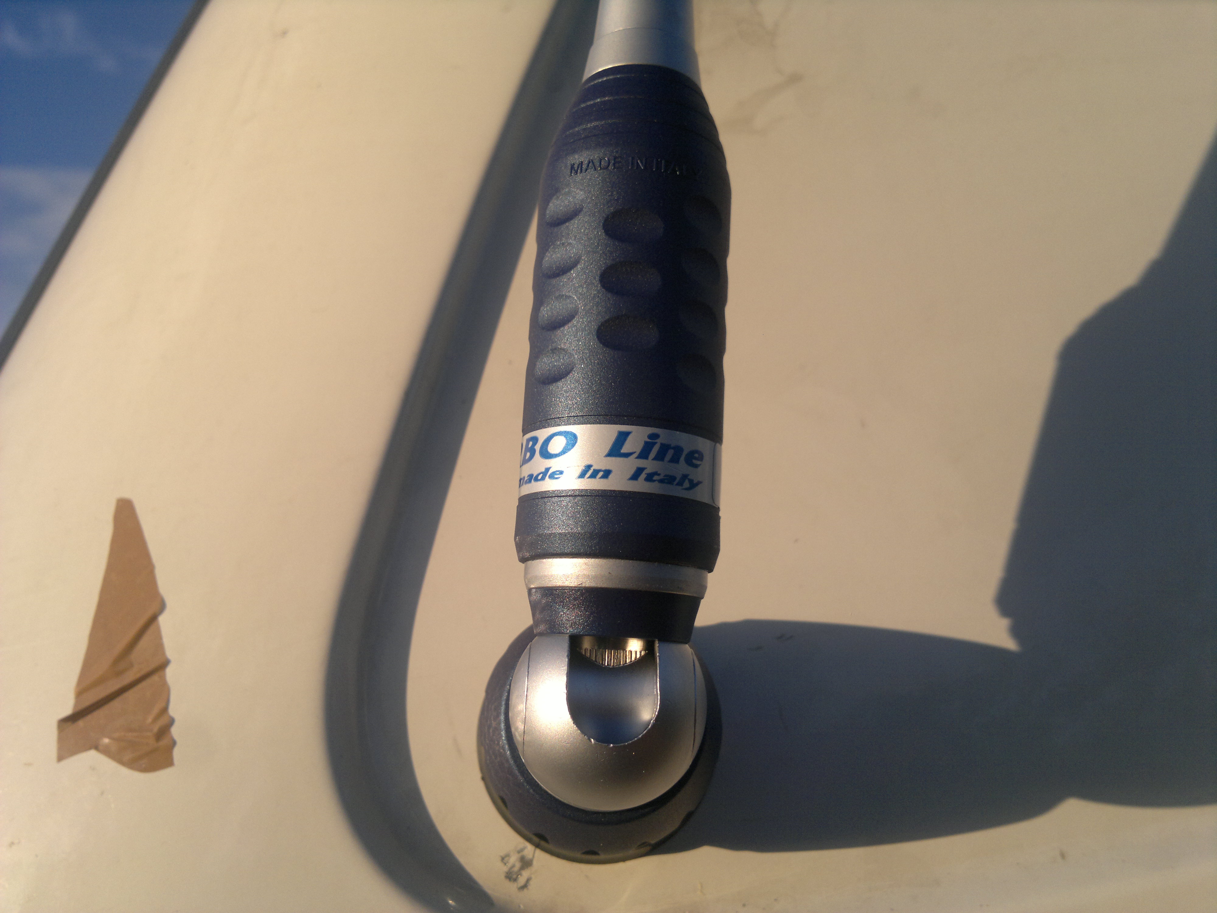

    Posiadam radio radio cobre 29 lx eu na mierniku swr ponad 4 na 1 kanale i 40 to samo i wyświetla się ostrzezenie o antenie antena zamontowana na stałe kabel sprawdzony radio z inna antena w innym aucie smiga az miło miernik promienik wsuwałem wysuwałem nic nie zmienia sprawny prosze o pomoc.

    Twoja antena mobilowa potrzebuje przeciwwagi (powierzchni metalowej, do której jest przymocowana). A zamocowana jest do konstrukcji nie metalowej. W ten sposób nie zestroisz jej bez podłożenia wewnątrz kawałka blachy np. AL i podłączenia jej z kabiną. Ewentualnie podjedź do firm montującej cb, żeby właściwie wykonali instalację.

    glob jest cały matalowy sam wierciłem dziure i skrecony tak ze napewon ma mase

    To połóż antenę poziomo i sprawdź jakie będą zmiany.

    Może miernik uszkodzony.
    Na zdjęciu widać, że tak około 50cm anteny jest obok pudła (globu metalowego jak piszesz) w odległości mniej niż 10cm - to może być wystarczający powód na wysoki SWR.
    Lepiej by było, jakbyś zamontował tą antenę wyżej, ewentualnie na rogu (w lewo), a najlepiej na dachu.
    Wiem, że wiadukty są po drodze - dlatego nie musi to być ta antena.
    W ramach testu spróbuj odchylić ją o około 30 stopni od pionu w kierunku od auta - możliwe, że SWR się poprawi.
    Nic nie mówię o możliwych zwarciach lub przerwach w kablu, bo pisałeś, że sprawdzony.

    dzieki koledzy fakt po dochyleniu 0 90" swr spadło do 1,5 to jaka antene by mozna zamontowac w to miejsce czy tylko zostaje dach?

    W tym miejscu, żadna antena poprawnie pracować nie będzie. Jedyne wyjście to dach i antena krótsza. Auto wysokie przy krótkiej antenie zasięg będzie zadowalający.
