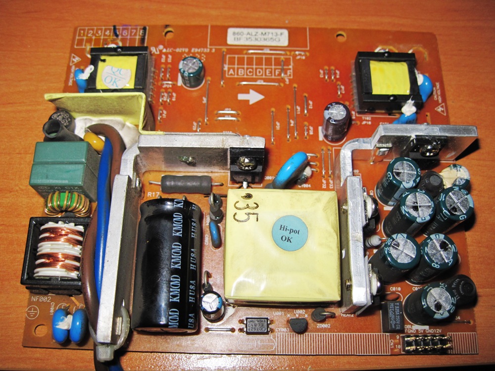

    Monitor jak w tytule. Po burzy przestał działać.Nie daje żadnych oznak życia.
    Brak jakichkolwiek napięć na stronie wtórnej. Na stronie pierwotnej został wymieniony uszkodzony tranzystor 2sk2645 ( wstawiłem STK 0765, wiem jest ciut słabszy ale taki do próby miałem pod ręką). Dodatkowo profilaktycznie wymieniłem kondensator 47uF/50V. Reszta podzespołów na stronie pierwotnej pomierzona, bez zastrzeżeń. Jedynie czego nie jestem w stanie sprawdzić to scalaka sterującego przetwornicą a mianowicie IC001 pod, którym kryje się układ 203d6 czyli NCP1203D60R2.
    Poniżej zamieszczam zdjęcia owego zasilacza
    Mag 700P - Zasilacz nie działa po burzy, jak sprawdzić układ NCP1203D60R2?
    Mają koledzy jakieś pomysły na wykluczenie uszkodzenia tego układu prócz podstawienia nowego ?

    Kol. na temat tej płytki zasilania_invertera opisanej jako (patrz swoje foto)
    860-ALZ-M713-F
    AI-0088
    napisano na forum sporo łacznie ze schematem, np. Link
    Po burzy to zazwyczaj wymienia się jeszcze oprócz IC, polowego + transoptor, TL431 + elementy czynne :diody w bramce polowego, Zenerki, elektrolity po pierwotnej oraz niskoohmowy opór w zrodle polowego.

    Transoptor, tl431, rezystor niskoohmowy wymienione. Diody w bramce tranzystora polowego mimo poprawnych pomiarów wymienione. Diody p6ke12 nie wymieniłem gdyż nie miałem zamiennika. Elektrolity po stronie pierwotnej wymieniłem na początku. Łącznie z tym na 400V. Niestety nie przyniosło to żadnego efektu.
    Po załączeniu zasilacza do sieci na układzie 203d6 na HV napięcie skacze w zakresie 200V do 310V. Jeśli dobrze myślę napięcie to powinno być stałe w graniach 300V.
    Nowy IC na pewno jest sprawny. Prze lutowałem go do innego zasilacza i pracował poprawnie.

    Jak skacze nap. na HV wymień oporniki od +310V na ten pin.
  • #7 13564739
    klosek87
    Poziom 24  
    Pin HV zasilany jest z mostka prostowniczego przez dwa rezystory SMD połączone szeregowo o wartości 27K każdy. Zasilanie układu również pływa w zakresie 3v-10V.
    Po wy lutowaniu IC napięcie na pinie HV jest na stałym poziomie. Rezystory również zostały ponownie zmierzone i mają poprawną wartość.
    Edit.
    Monitor uruchomiony. Winowajcą okazała się jeszcze przerwana ścieżka idąca do tranzystora polowego.
    Dziękuję koledze "lisek" za wszelką pomoc i temat zamykam
