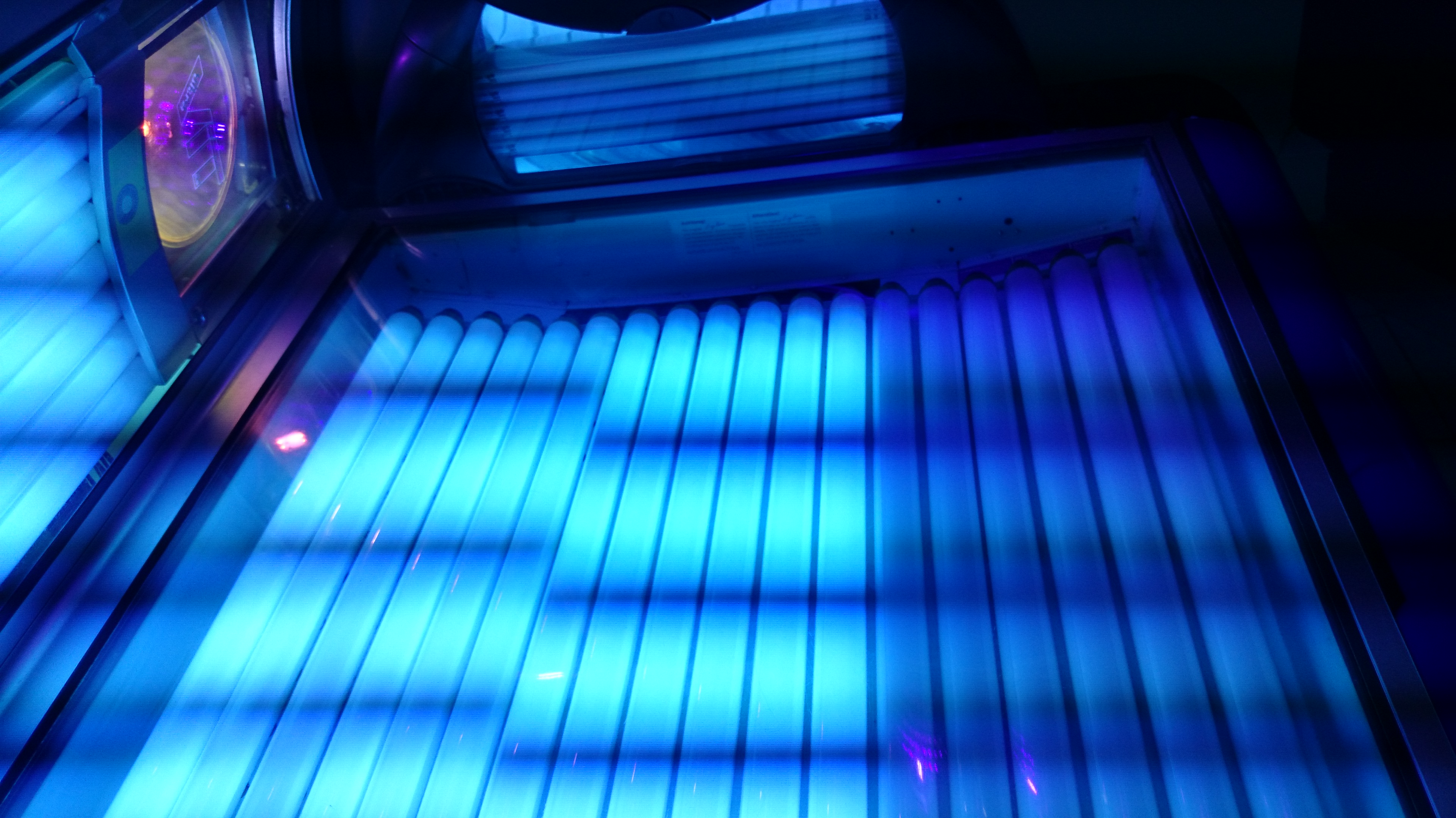

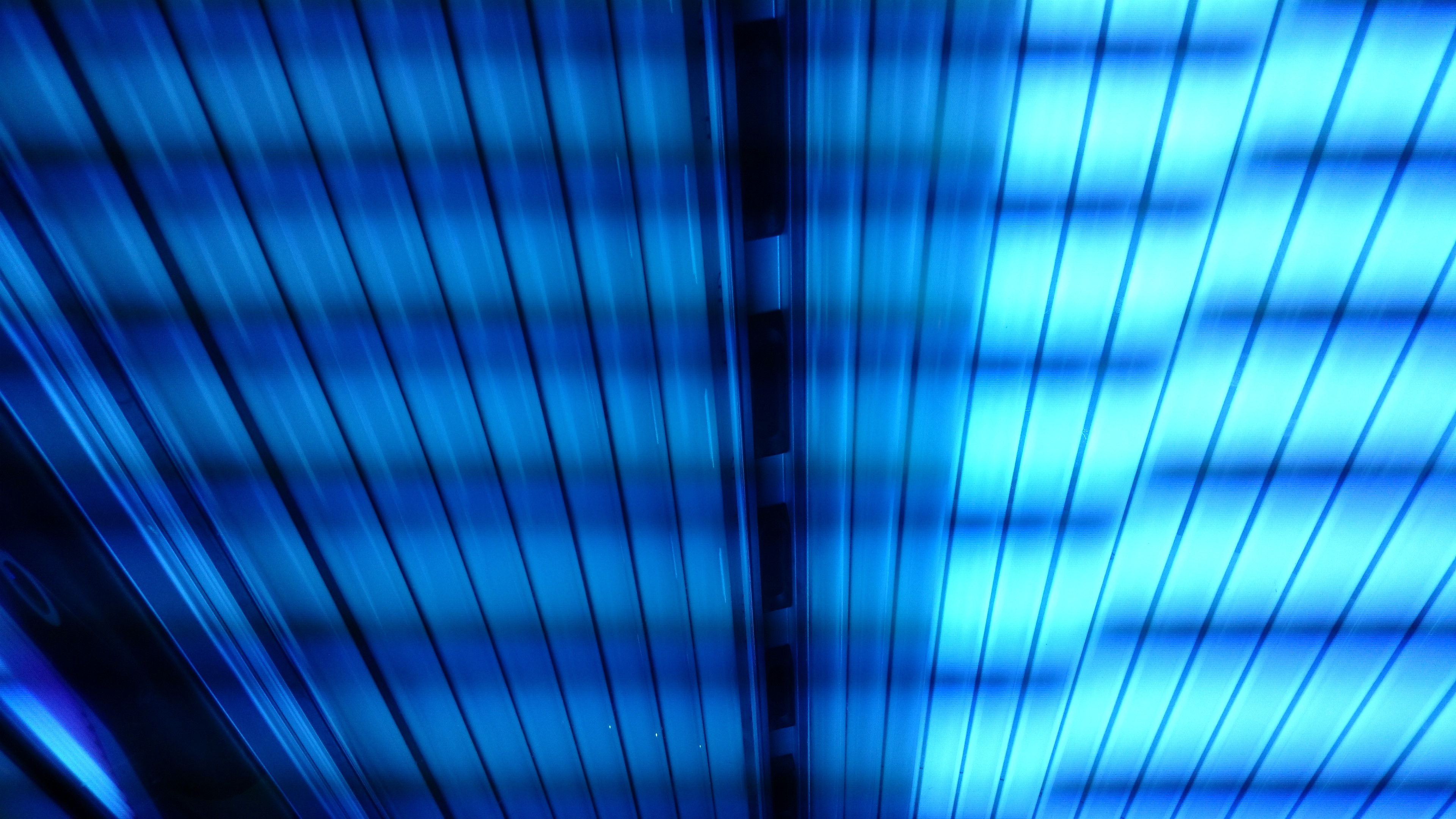

    Witam!
    Dzisiaj podczas opalania jedna osoba zauważyła, że zgasło 11 lamp na gornej pokrywie.
    Potem okazało się jednak, że nie swieci tez pierwszych 6 z dołu.
    Dołączam zdjęcia. Może ktoś pomoże i doradzi co by się mogło uszkodzić, mam w rodzinie elektryka, może uda się coś naprawić nie wzywając serwisu? :)
    Na zdjęciu widać, że dolne lampy są grupowane po 6 sztuk.
    Dodam, że zmieniłem miejscami lampy ( w miejsce nie swiecących dałem świecące i okazał się, że lampy są ok), tak samo zrobiłęm ze starterami.

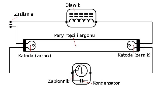

    Wydaje mi się, a może się mylę, ale w akwarium mam do jednej swietlówki jeden dławik (statecznik), czyli musiało by sie spalić 17 stateczników, tak?
    Wydaje mi się to mało prawdopodobne, bo one stosunkowo rzadko się palą, chyba że się myle...
    A może brak jakiejś fazy??

    Ostatecznie problem rozwiązałem sam, jak otworzyłem klapę z elektronika, to zauważyłem że przewód od jednego kondensatora jest po prostu upalony. Po naprawie wszystko działa, jak należy :)
    Pozdrawiam!
