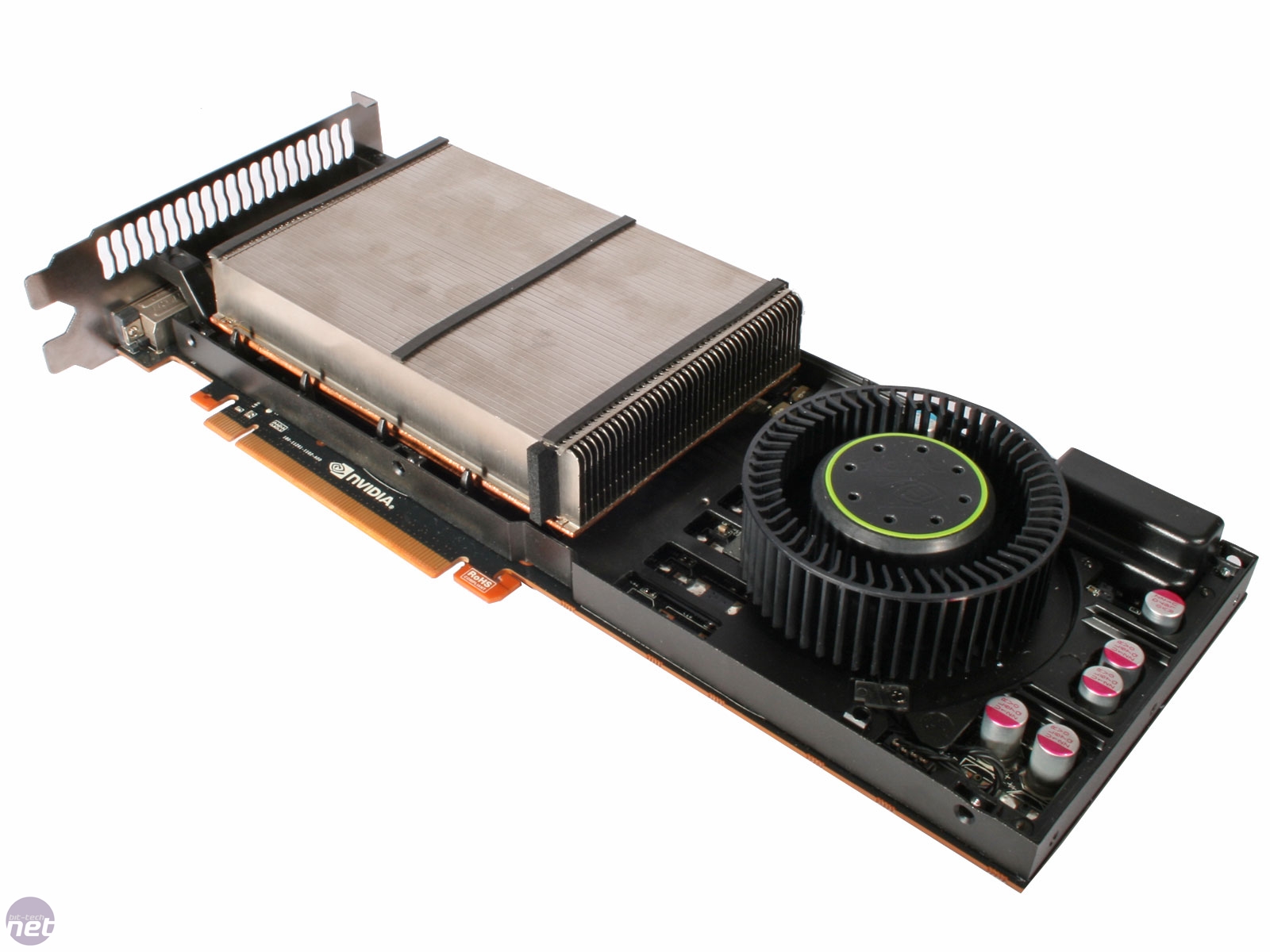

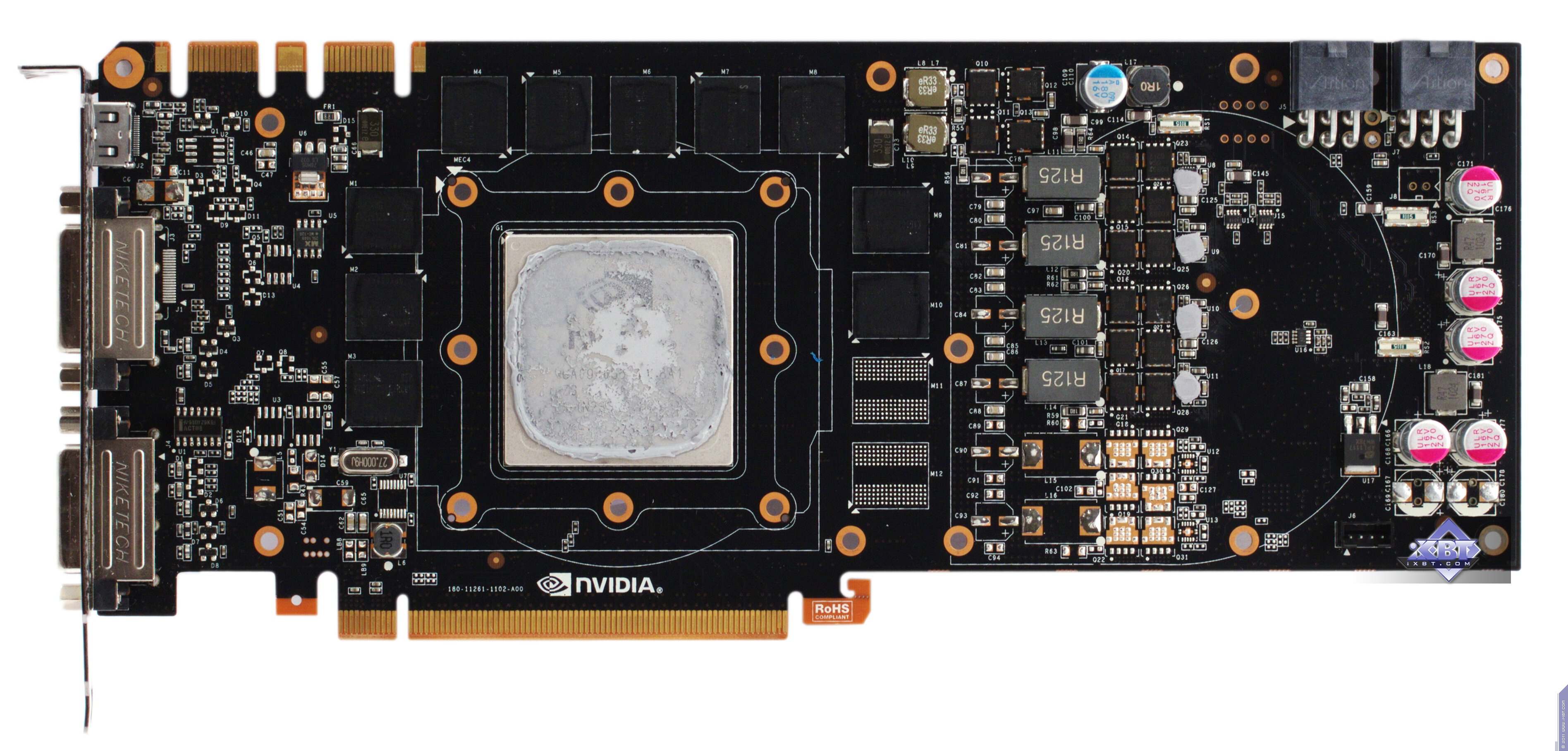

    Witam wszystkich, Koledzy mam problem z moją GTX 570, mam ją od kilku dni i jak z wydajności jestem w miarę zadowolony (czuć że wąskim gardłem jest q9300(_at_)3.3GHz) to przerażają mnie temperatury.Karta to EVGA w wersji SOC z zegarem podbitym w stosunku do fabrycznego o niespełna 100MHz (na 822MHz).Karta po obniżeniu taktowań GPU i ramu do wartości standardowej karty osiąga ... 96-98 stopni w stressie.Dodatkowo na kartę położyłem 12cm na pcb żeby ja dodatkowo schłodzić a z boku wieje na nią bezpośrednio 140mm mistral.Obudowa jest dobrze wentylowana (na froncie 2x120mm, na procku 2x120mm + 120mm wyciągający za procesorem).Sama obudowa jest bardzo przewiewna - Aerocool VS9.Karta jest czyściutka, na radiatorku zero kurzu oraz wymieniona pasta na gpu na zalman tgs2.Macie może jakieś pomysły jak zmodyfikować referencyjne chłodzenie ?Na poprzednim GTX260 zdjąłem obudowę, wyrzuciłem turbinkę i dałem na radiator 120mm+92mm na sekcję ale tu nie ma to raczej zbyt duzego sensu bo finy są zagięte tak że powietrze w zasadzie odbijało by się od radiatora a nie było by wdmuchiwane jak miało to miejsce w poprzedniej karcie.Niestety aktualnie budżet na totalnie niepotrzebne wydatki (cyt mojej Żony :) ) się skończył i muszę sobie jakoś poradzić chałupniczo.Jeśli macie jakieś pomysły lub trafiliście na zdjęcia przeróbek bardzo prosiłbym o pomoc.Z góry dziękuję za chęci pomocy.

    Najlepiej podaj, jakie odległości otworów masz w tej karcie i będzie łatwiej szukać zamiennika.
    Zdjęcie by rzuciło trochę światła, można rozważyć zwiększenie obrotów wentylatora karty, czy w ostateczności wymienić chłodzenie tylko do ~200W karty łatwo i przyjemnie nie będzie.
  • #7 13553976
    maciwi3
    Poziom 19  
    Zwiększenie obrotów nie wchodzi w grę bo i tak na 100% osiąga ponad 5k rpm ... Komputer mam (tzn miałem) idealnie wyciszony a teraz zachowuje się jak helikopter podchodzący do lądowania :)
    Zdjęcia z internetu ale dokładnie przedstawiające moją kartę.

    Witam mam ten sam problem z gtx560 planuje założyć radiator z procesora. Rozstaw mocowania załatwię wiertarką i gwintownikiem :) dam znać o efektach.
  • #9 13564516
    swiercm
    Moderator na urlopie...
    Przecież wewnątrz PCB masz ścieżki, bo to są wielowarstwowe płytki.
    Chyba, że mocowania będziesz korygował w samym radiatorze, ale jednoznacznie tego nie napisałeś.;)
  • #10 13564521
    mirekq
    PCB nie ruszam oczywiście :D
    Wykorzystam otwory w pcb karty a nawiercę radiator i skręcę śrubami M3 :)

    Jakiego coolera chcesz użyć ? Sam kiedyś o tym myślałem ale weź pod uwagę że fermi jest naprawdę ogromny i wszystkie coolery które mam są po prostu za małe (podstawki).
  • #14 13564815
    mirekq
    właśnie chce coś z dużą podstawką ( albo pełny radiator) najlepiej miedź ponad kilogram.
  • #15 13564818
    DominTR3B
    Dałbym solidny i gruby >3cm. kawał miedzi odpowiednio sfrezowanej na śruby od tyłu.Być może pasywnie by dał rade.

    No tak czy siak stwierdziłem że pocuduję lekko i zamiast naklejać radiatorki na pamięci i sekcję (chociaż chciałem i to bardzo to zrobić :) ) zostawiłem metalową osłonkę na pcb która przy okazji pełniła rolę radiatora i założyłem samego prolimatecha a na niego dodatkowo 2xmistral 92mm.Różnica ? - wierzcie lub nie ale 28 stopni różnicy w Heaven Benchmark 4.0 a mianowicie z 96 stopni na 68.Dodam że karta ma standardowe taktowania 822MHz na rdzeniu a 3900MHz na pamięciach (wersja SOC) a testy były robione na 732MHz i 3800MHz (dlatego że przy standardowych taktowaniach i referencyjnym chłodzeniu miałem nawet 98 stopni).Na standardowych taktowaniach mojej karty (822 i 3900) uzyskałem maksymalną temperaturę 72 stopnie.Pasta której użyłem to zalman tgs2.
