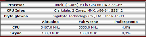

    zauważyłem że procesor sam się podkręcił z 3,33MHz na 3,46MHz. (w załączniku zdjęcie z OCCT)
    Oczywiście nie próbowałem nawet sam podkręcać w BIOSie czy jakimś programem. Mam wersje BOX a wiem, że potrzebne jest lepsze chłodzenie przy overclockingu.
    Jest w ogóle możliwe "samoczynne"? I jak mam wrócić do fabrycznych ustawień?

    Może to tylko turbo boost ?
    IntelŸ Core™ i5-661 Processor (4M Cache, 3.33 GHz)
    Cores 2
    Threads 4
    Clock Speed 3.33 GHz
    Max Turbo Frequency 3.6 GHz
    IntelŸ Smart Cache 4 MB

    A czy turbo boost nie włącza się jak potrzebna jest większa moc procka? A tu cały czas jest 3,46. W spoczynku i przy obciążeniu.
