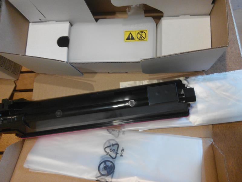

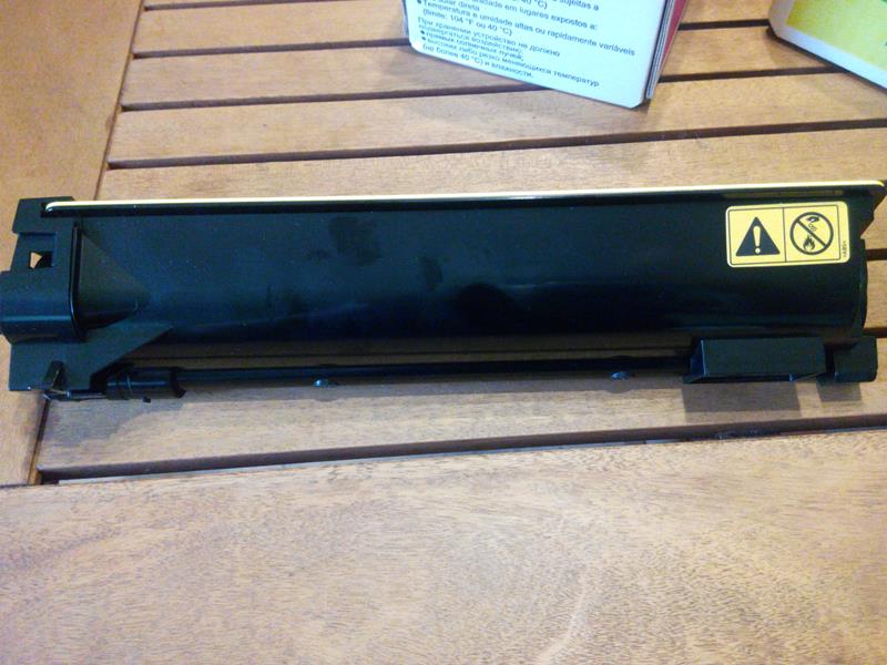

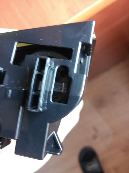

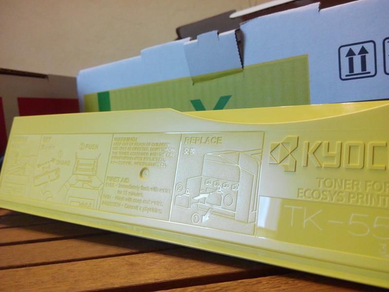

    Likwidując siedzibę firmy po zmarłej ciotce znalazłem dwa zapasowe tonery do drukarki Kyocera TK-550M oraz Y. Pudełka nie wyglądały na otwierane wcześniej. Wewnątrz znajdują się: toner, jakieś woreczki (chyba do zapakowania zużytego tonera - tak wynika z instrukcji), jakieś papiery oraz pusty, półprzeźroczysty pojemnik plastikowy. Nie mam pojęcia czy tonery są zużyte czy nowe, nie mam jak tego sprawdzić gdyż drukarki już dawno nie ma a nigdzie nie ma podanej wagi nowych tonerów. Po sprawdzeniu na allegro zobaczyłem, że tonery te są warte niezłą kasę. Nie chciałbym jednak wyjść na oszusta sprzedając komuś puste tonery.

    Tonery zamienne w butelkach do regeneracji są pakowane po 140g, więc i w twoim przypadku waga będzie podobna + waga opakowania.
    Ruszając tonerem lub potrząsając powinieneś wyczuwać jak przesypuje się proszek w środku, tak chyba najprościej sprawdzić.

    Dzięki za konkretną odpowiedź. Poważę sobie oba tonery. Jak potrząsam nimi to faktycznie można wyczuć, że w środku coś się przesypuje. Nie jestem znowu aż takim laikiem, tyle, że nie miałem nigdy do czynienia z Kyocerą i stąd moje wątpliwości. Poza tym - jak mi zasugerowano - gdyby tonery były używane byłyby w jakiś sposób zakurzone czy też oprószone resztkami proszku a w tych obudowy świecą się jak nowe i nie ma na nich najmniejszego śladu kurzu czy proszku. Dzięki.

    sa dwie sprawy do sprawdzenia:
    1. spojrz "w glab" kolorowego zakonczenia toneru, na korku wsypowym powinienes zobaczyc hologram, moze uda ci sie obejrzec korek wsypowy, powinien byc caly.
    2. na obudowie (czarnej) nie moze byc zadnych otworow zaklejonych tasmami. Sprawdz zwlaszcza taka zolta naklejka, czesto w tonerach regenerowanych wlasnie pod ta naklejka robi sie otwory. Po zaklejeniu nic nie widac, tylko pod palcem da sie wyczuc otwor.

    Obmacałem, oblukałem i powytrząsałem - wychodzi na to, że mogę sprzedawać jako oryginalne, w 100% pełne, nieregenerowane itp. po prostu ORI ;-) Jak rozpoznać, czy tonery KYOCERA TK-550M i Y są nowe czy zużyte? Jak rozpoznać, czy tonery KYOCERA TK-550M i Y są nowe czy zużyte? Jak rozpoznać, czy tonery KYOCERA TK-550M i Y są nowe czy zużyte?
    Dzięki wszystkim za pomoc.
