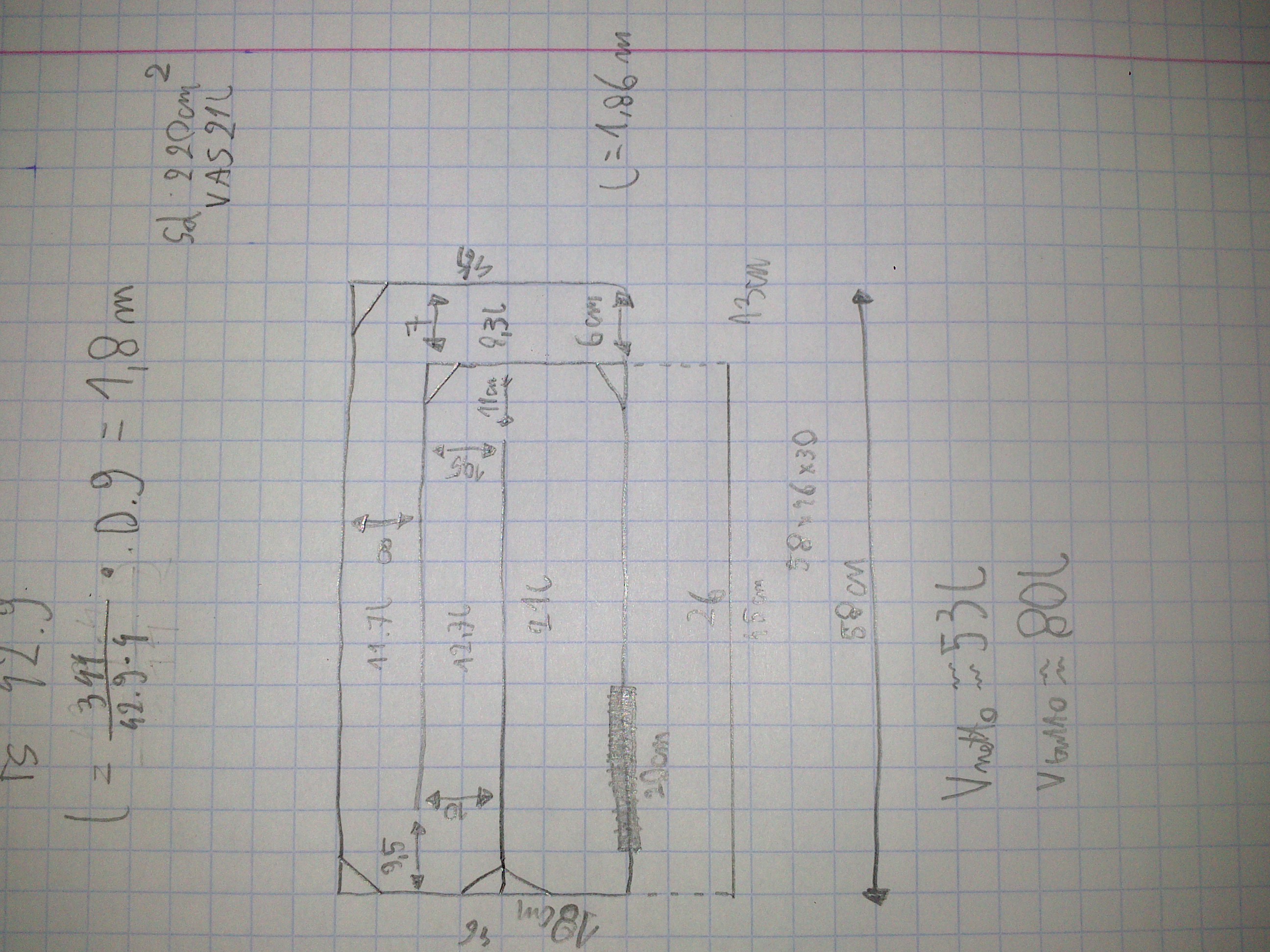

    Witam, mam pytanie. Przepraszam jeśli to nie ten dział. Czy głośnik lanzar max 8 Fs(Hz)=42,9 Qts=0,39 Vas=21l nadaje się do obudowy labiryntowej? Lub jaki przetwornik (20cm) do 150zł pod zabudowe subwoofera labiryntowego do samochodu. Bo już nie wiem jak jest z tym Qts niby od 0,3-0,7 z tym ze nawet na Qts=0,22 można też zrobić połączenie skrzyni labiryntowej z bass reflex. Chodzi o to żeby wycisnąć jak najwiecej spl z głośnika. Skrzynia tubowa odpada bo nie chce żeby aż tak mocno buczało.

    Witam, już kupiłem przetwornik lanzar max 8. Ponawiam pytanie Jaka obudowę zbudować labiryntowa czy może bp 6th? Chodzi mi o jak najwiecej db ale żeby też na spokojnie zagrać.
    Proszę o pomoc.

    Grubość płyty 20mm. Wysokość netto 26cm. Jest to pierwszy szkic, proszę o opinie.
