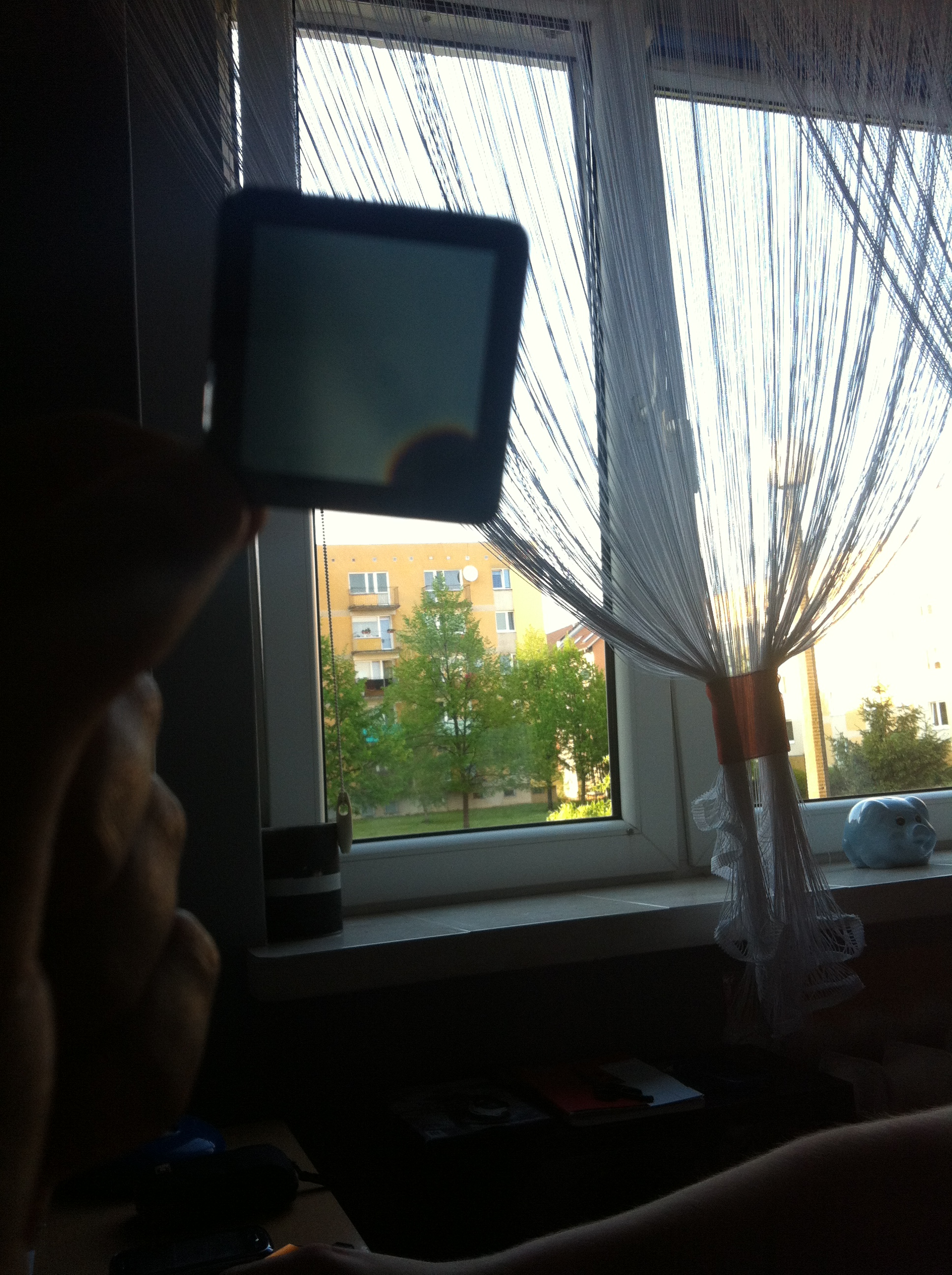

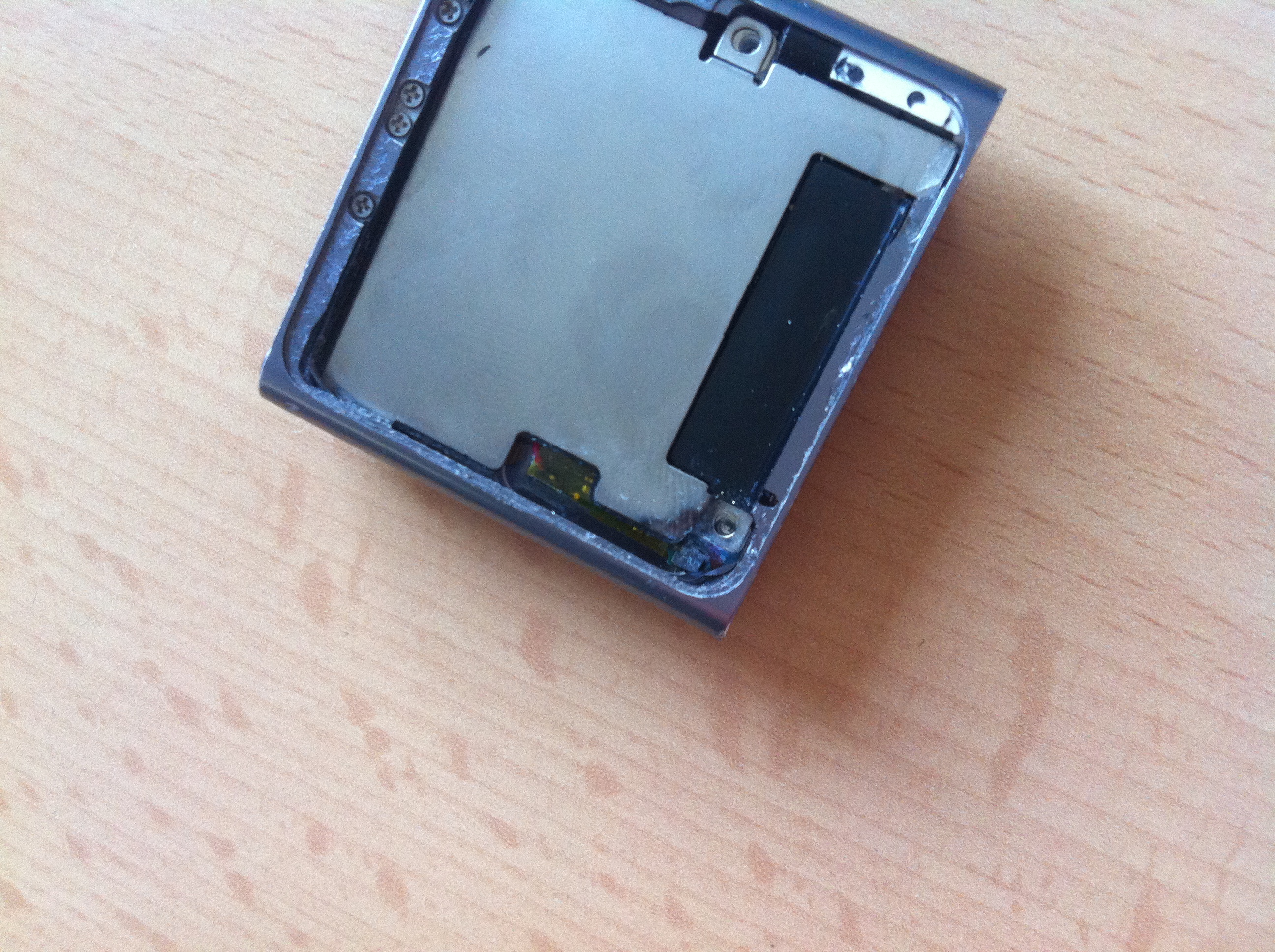

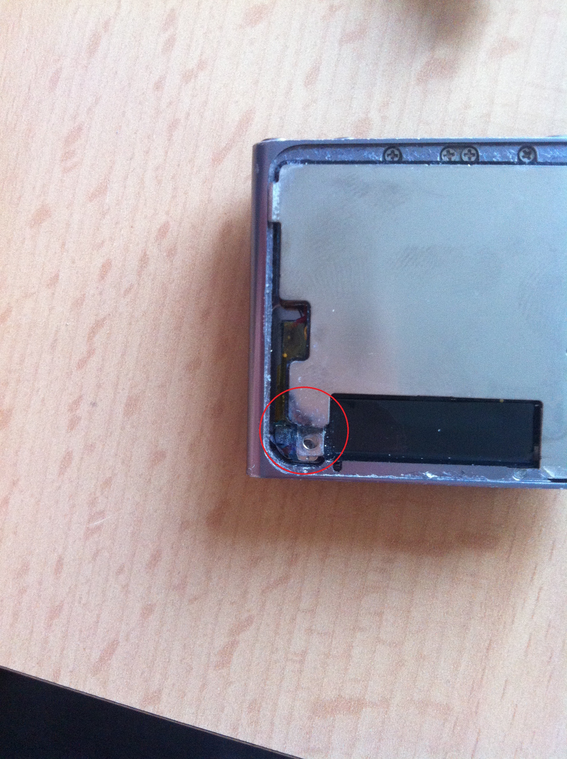

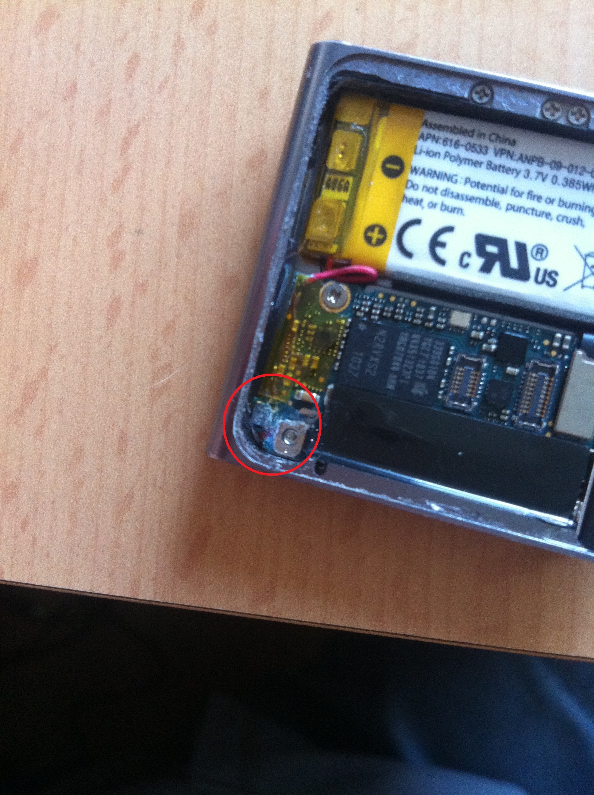

    Witam wszystkich.
    Jestem posiadaczem iPoda nano 6G. Pewnego dnia padło mi podświetlenie. Pod światło wszystko było widoczne, dotyk działał. iPod sygnalizował jakieś problemy systemowe, wymagał podłączenia do iTunes. Zainstalowałem na nowo softa jednak podświetlenie nadal nie działało. Rozebrałem sprzęt i na blaszce przykrywającą płytkę główna ujrzałem jakby "przypalenie" a w rogu samej płytki głównej widniał biały osad. Wrzucam parę zdjęć które obrazują opisany problem.
    P.S. Nie wiem czy ślad na ekranie jest związany z usterka czy wynika z niefachowego otwarcia.
    iPod nano 6G - brak podświetlenia ekranu, biały osad na płytce głównej iPod nano 6G - brak podświetlenia ekranu, biały osad na płytce głównej iPod nano 6G - brak podświetlenia ekranu, biały osad na płytce głównej iPod nano 6G - brak podświetlenia ekranu, biały osad na płytce głównej

    Wyświetlacz do wymiany , ta plama to ewidentnie wynik uszkodzenia mechanicznego podczas rozbierania , jeśli już zdecydujesz się na wymianę to nie rób tego sam , szkoda kolejnego wyświetlacza , osad o którym piszesz należy przemyć delikatnie alkoholem izopropylowym , wcześniejszy brak podświetlania również wskazuje na uszkodzenie wyświetlacza.

    A mozna wiedziec czym jest spowodowane to "przypalenie" ? Niechcialbym wydawac ponad 100 zł na LCD jesli nie mam pewnosci ze to bedzie to. Bardzo mnie ciekawi skad sie wziął ten osad i slad na blaszce. Cały czas obawiam sie ze to moze byc wina plyty glownej i wymiana lcd nic nie pomoze :(
    - już Kolega wyjaśnił.
  • #5 13556985
    mlody00345
    Chodzmi mi o slad na blaszcze a nie na wyswietlaczu. To ze ta plamka wynika z uszkodzenia mechanicznego to juz wiem :)
