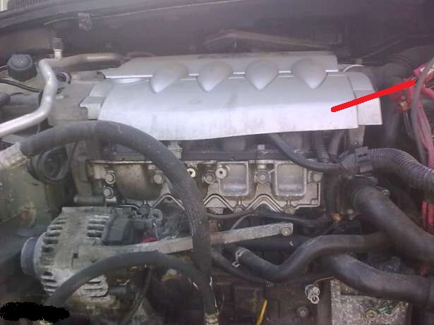

    Podczas odkręcania akumulatora mój znajomy zwarł + do obudowy silnika w Scenicu 2004r
    po odpięciu obu klem została wycięta mała dziura plazmą, dodam że masa plazmy była zaczepiona za szpilkę przedniego koła, po tym zabiegu i podłączeniu akumulatora auto przestało odpalać i na wyświetlaczu widniał napis STOP
    mechanik zdiagnozował że padł jakiś czujnik od paliwa, koszt nowego 370zł
    no i teraz nasuwa się moja pytanie, czy ten czujnik zepsuł się gdy plus akumulatora zwarł się z silnikiem czy z cięcia plazmą
    proszę o pomoc

    Na zdjęciu poniżej narysowałem czerwoną linią jak nastąpiło zwarcie, dodam że tej plastikowej osłony nie ma na silniku, dość sporo zaiskrzyło bo w kluczu zrobił się spory wżer,

    Koledzy jeśli zaiskrzylo to zawarło - tylko jaki czujnik od paliwa - są dwa jeden ciśnienia rail na listwie - szynie - drugi sterujący pompa -
  • #8 13556865
    komoroski
    Skoro zwarł to przepalony bezpiecznik na + klemie.
  • #9 13556869
    DJ_Zientek

    zapytam mechanika jaki to czujnik, a nasuwa mi się drugie pytanie, czy poprzez takie zwarcie akumulatora mógł się uszkodzić? ponieważ po na samym początku jeszcze kręcił rozrusznikiem dość długo i wywalał napis STOP, a teraz nie kręci...
  • #10 13556886
    jaek1970
    Ach to nawet nie kręci już? To po kolei najpierw uszkodzonych czujnik - i kręcił - potem plazma i nie kręci - może padł akumulator- mnie się wydaje że ty kręcisz - lub Twój mmechanik nie jest mechanikiem - lub też nie mówi wszystkiego

    Przyjechał do mnie samochodzik, kolega podczas odpinania akumulatora znaczą od klemy + po czym odkręcając zwarł klucz do obudowy silnika no i po tym odkręcił obydwie klemy z akumulatora
    popiołem plazmę, masę podłączyłem pod szpilkę prawego przedniego koła po czym wyciąłem dziurę w karoserii samochodu
    po odłączeniu plazmy, podpięliśmy akumulator, kolega wsiadł do auta, próbował odpalić, rozrusznik kręcił kilka sekund po czym wywaliło napis STOP, przy kolejnej próbie rozruchu rozrusznik zakręcił raz i wywalało STOP, po odłączeniu akumulatora i ponownym go podpięciu sytuacja się powtarzała najpierw kręcił kilka sekund a później tylko raz, na obecną chwile nie kręci
    wymieniony został czujnik ciśnienia rail na listwie
    sytuacja bez zmian
    bezpieczniki sprawne, sprawdzone w całym aucie
    Dlaczego? Bo dobre dojście...
    to masz winnego
    Komp łączy się z wtryskiem?

    Dokładnie jak kolega pisze -sprawdzić czy tester się łączy z komponentami odczytać błędy zrobić pomiary i wtedy wymieniać
