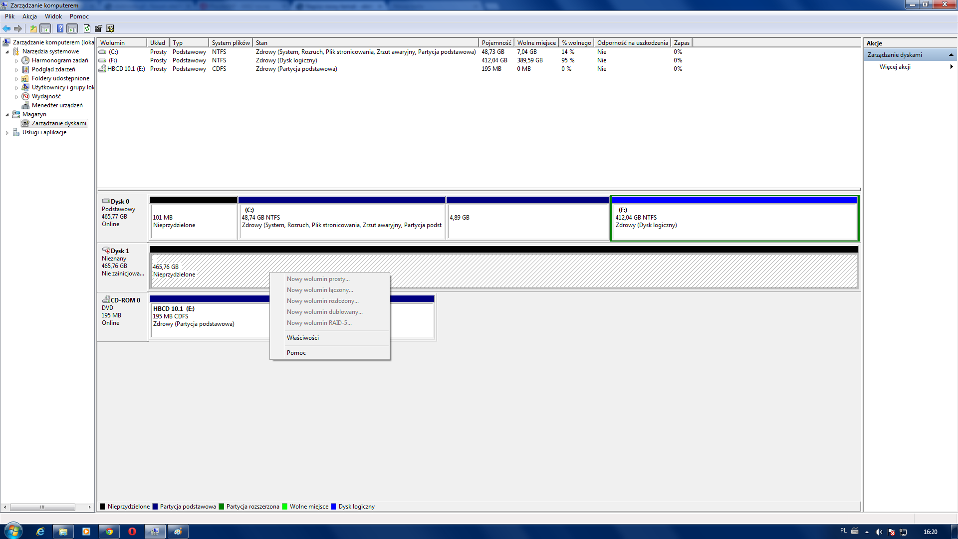

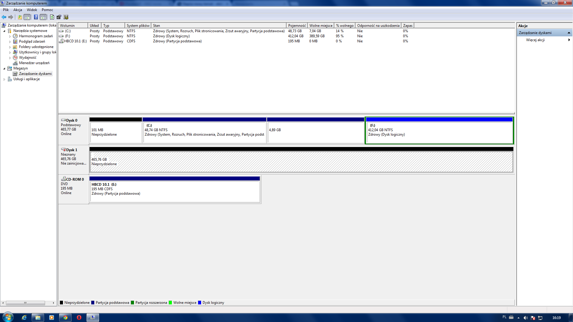

    Witam, mam problem z dyskiem wd500bmvv ata na USB. Jak go podłączę to komputer go nie widzi, jedynie w zarządzaniu dyskami ale nie mogę przydzielić mu partycji ten dysk działał wcześniej, ale po podłączeniu do telewizora przestał. Próbowałem go sformatować, ale błąd wyskakuje ;/ będę wdzięczny za pomoc z góry dziękuje ;)
    • nie chodzi mi dysk ata wd500bmvv na usb w komputerze dddd.png (128.38 KB) Musisz być zalogowany, aby pobrać ten załącznik.
    • nie chodzi mi dysk ata wd500bmvv na usb w komputerze Bez__tytu__u.png (136.04 KB) Musisz być zalogowany, aby pobrać ten załącznik.

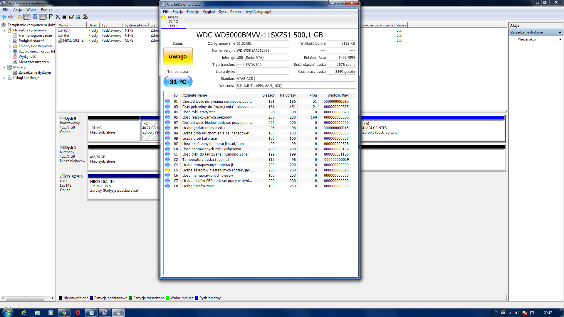

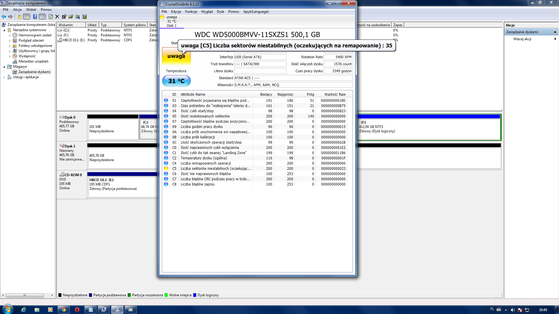

    tu masz zrzut z tego programu
    • nie chodzi mi dysk ata wd500bmvv na usb w komputerze dysk_usb.png (231.88 KB) Musisz być zalogowany, aby pobrać ten załącznik.
    • nie chodzi mi dysk ata wd500bmvv na usb w komputerze dysk_usb.png (231.63 KB) Musisz być zalogowany, aby pobrać ten załącznik.

    HDD ma problemy: 01, c5.
    Dysk na procedurę diagnostyczną (zerowanie i remap).
