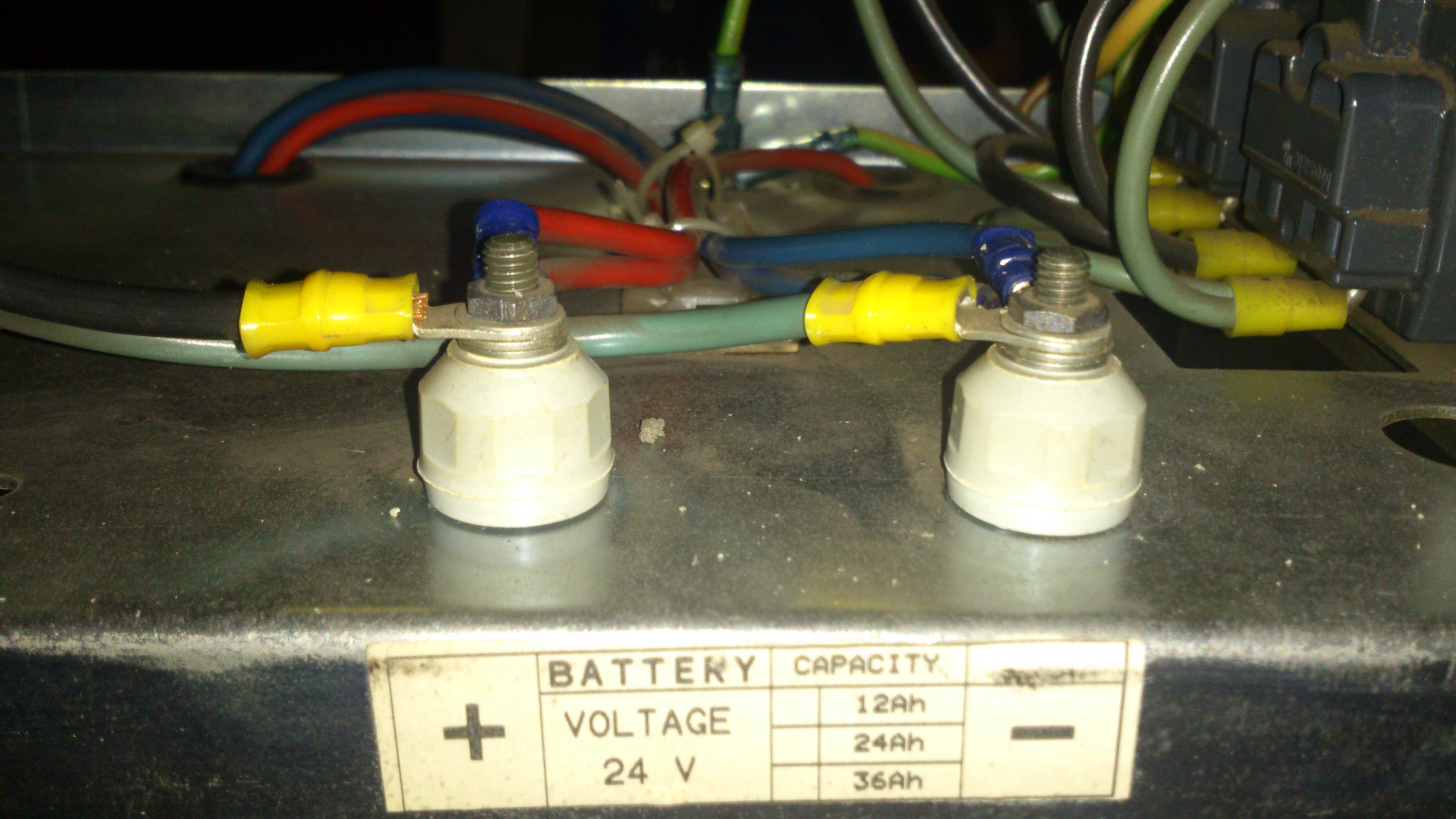

    witam, posiadam ups EM600AVR fimy ELTECO - ale bez baterii - i szukam pomocy jak podłączyć aku bo przewodów do aku w nim nie ma. Są natomiast wolne styki na płycie oznaczone +24 i +25

    Do zasilania potrzebne są 2 aku 12V połączone szeregowo. Ich pojemność... UPS będzie działał prawidłowo nawet na 2x7Ah 12V, a im większa pojemność tym dłuższy czas podtrzymania i większy koszt zakupu takich akumulatorów - wiadomo :|
    Połączenie dokonujemy na zaciskach wewnątrz UPSa: Jak podłączyć akumulator do UPS EM600AVR ELTECO bez przewodów? Patrząc od lewej:przewód czarny "+", niebieski "-" 24V.

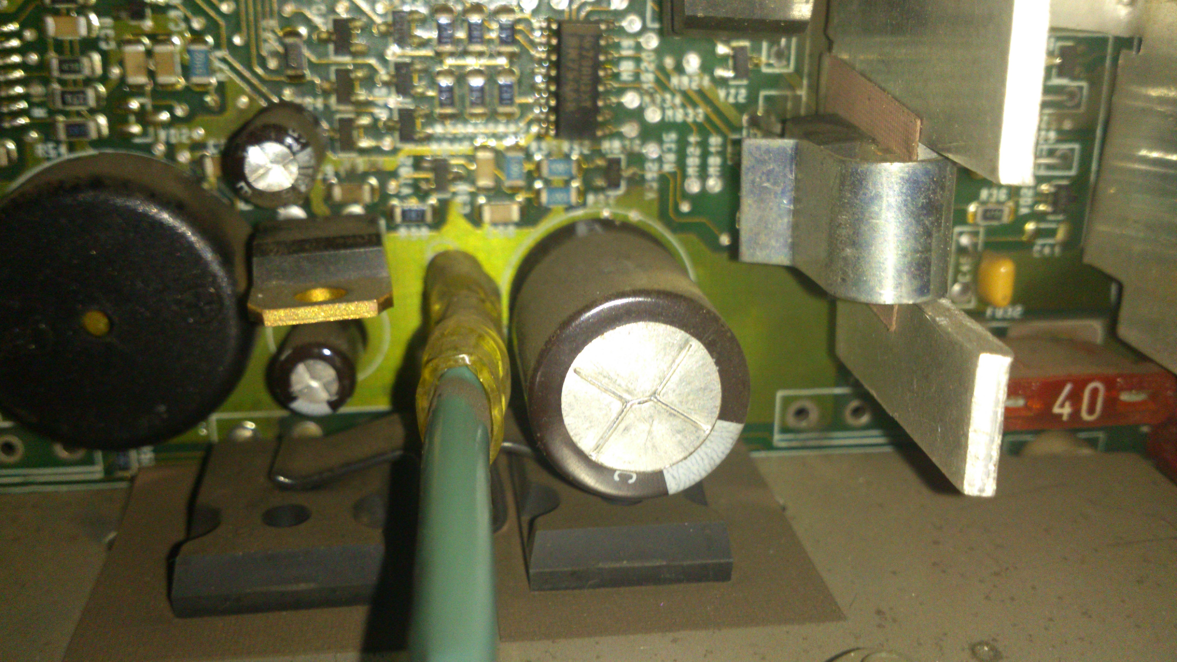

    Przewód czarny "+" łączymy na płycie tu: Jak podłączyć akumulator do UPS EM600AVR ELTECO bez przewodów?,
    natomiast niebieski "-" w miejscu widocznym na tym zdjęciu: Jak podłączyć akumulator do UPS EM600AVR ELTECO bez przewodów?
