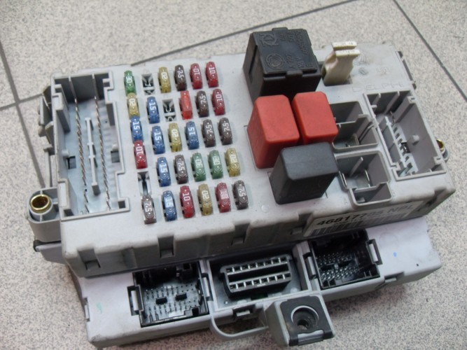

    Przy odczycie pamięci 93c66 z BODY Delphi Fiata Doblo 1.9 JTD 2002 rok miałem błąd komunikacji z pamięcią (wykonywałem odczyt tego typu pamięci już wielokrotnie moim programatorem), postanowiłem że wlutuję ją spowrotem i będzie dobrze.
    Okazało się, że po zainstalowaniu BODY w aucie miga immo a więc z pamięcią coś się stało. Proszę o pomoc w ustaleniu przyczyny zaistniałego faktu, bo przecież w zasadzie nic z pamięcią nie zrobiłem poza próbą zczytania.
    Programator działa prawidłowo ponieważ gdy próbowałem to samo zrobić z inną pamięcią 93c66 nie było żadnych problemów.
    Czy pamięci tego typu mają jakieś zabezpieczenie które wywołało np. wyczyszczenie pamięci?
    Proszę o pomoc

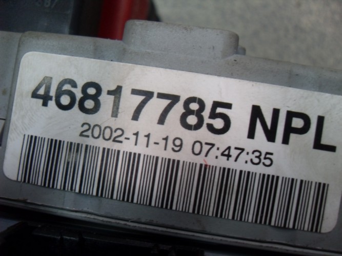

    Plik w załączniku ale podejrzewam że są w nim tylko śmieci. Załączyłem także zdjęcia komputera i body. Gdyby ktoś miał wsad tej pamięci (93c66 w body) od auta o tych samych numerach komputera i body byłbym wdzięczny za wrzucenie.
