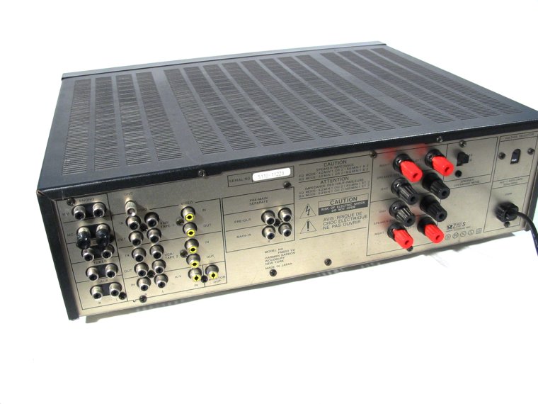

    Witajcie :)
    Mam subwoofer pasywny na przetworniku Tonsila GDN 30/120 tzw."Kameleonie" i nie wiem jak podlaczyc go pod wzmacniacz Harman Kardon PM655vxi. Trzeba go zmostkowac? Prosze o pomoc ;)

    Potrzebujesz oddzielny wzmacniacz z wejściem wysokopoziomowym chyba, że ten HK ma pracować jedynie z tym subwooferem wtedy podłączasz normalnie.

    1) Ustawiasz gałkę z przodu na dwie pary głośników (A+B czyli 1+2)
    2) Do górnych czterech gniazd podłączasz kolumny
    3) Dolne gniazda mostkujesz czerwony z czerwonym, czarny z czarnym
    i podłaczasz do nich subwoofer
    Z tyłu masz napis CAUTION pod którym określona jest impedancja.
    (4 ohm mode - 4 ohm min. 1 or 2 8 ohm)
    GDN 30 ma 8 ohm, Twoje kolumny też powinny mieć 8, zaznaczasz więc
    przełącznikiem po prawej stronie... 4ohm,
    czyli mozliwość pracy z dwoma zestawami 8 ohm-owymi.
    Pamietaj o filtrze subsonicznym.
    http://diyaudio.pl/content.php/14-Filtr-subsoniczny
    U Ciebie jest przycisk subsonic z przodu wzmacniacza.

    Dziekuje o taka odpowiedz mi chodzilo Herethic. Oczywiscie mam kolumny 8Ohm (Altusy 75). Wlasnie nie do konca wiedzialem czy moge zmostkowac te wyjscia, poniewaz myslalem ze moze spalic sie tak koncowka. Zawsze zastanawialem sie od czego jest ten filtr subsonic
