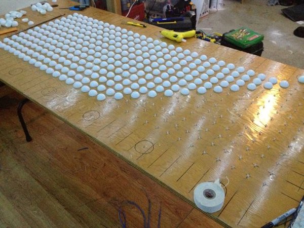

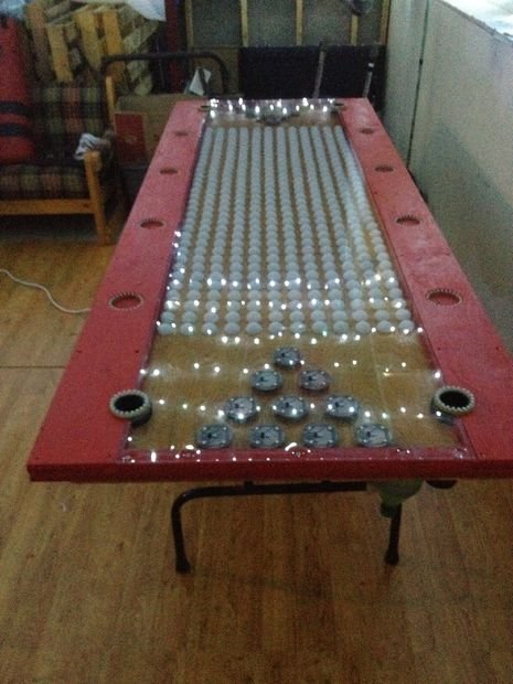

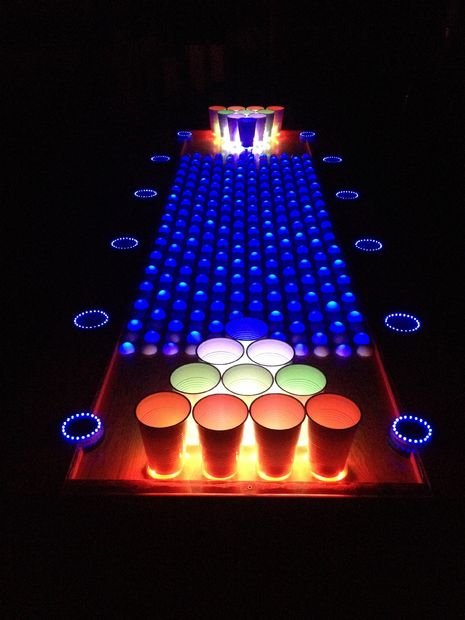

    W oparciu o duży drewniany stół autor zbudował matryce diod LED RGB, z których każda przykryta była obudową wykonaną z piłeczki pingpongowej, a całość przykryta przezroczysta płytą tworzącą gładki i wodoszczelny (lub jak kto woli piwoszczelny :) ) blat. Na blacie wyświetlane są różne animacje nie losowo, a interaktywnie w zależności od rozwoju gry.

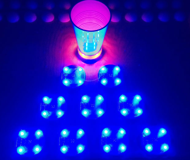

    Obszary na których umieszczane są kubeczki wyposażone są w czujniki podczerwieni, które pozwalają na określenie położenia kubeczków na stole. Przewrócenie lub zdjęcie kubeczka w trakcie gry uruchamia animacje zarówno na dużej matrycy na środku stołu jak i na oddzielnych modułach umieszczonymi pod każdym z kubeczków z osobna. Każde pole na kubeczek podświetlane jest przez cztery diody LED RGB umieszczone na płytce drukowanej wraz czujnikiem podczerwieni.
    Po bokach obszaru na kubeczki umieszczono myjki na piłeczki. Włożona piłeczka w jednym dołku, po obmyciu wyskakuje po chwili w dołku po drugiej stronie. Myjki wykończono taśmami LED.
    Na krawędziach stołu umieszczono świetlne okręgi z taśm LED na krawędziach stołu. W trakcie gry okręgi wyświetlają różne animacje w zależności od rytmu granej muzyki.

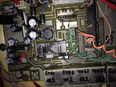

    Wszystkie opisane wyżej moduły połączone są ze sterownikiem głównym podłączonym do komputera. Co ciekawe, sterownik główny ma możliwość łączenia się z komputerem bezprzewodowo, co w projekcie zostało szczegółowo opisane. Jest to jednak dodatkowa możliwość, ponieważ autor stworzył konstrukcje w taki sposób aby komunikacja RF była dodatkową możliwością (któa jest jeszcze rozwijana), ale nie jest niezbędna do stworzenia w pełni funkcjonalnego stołu.
