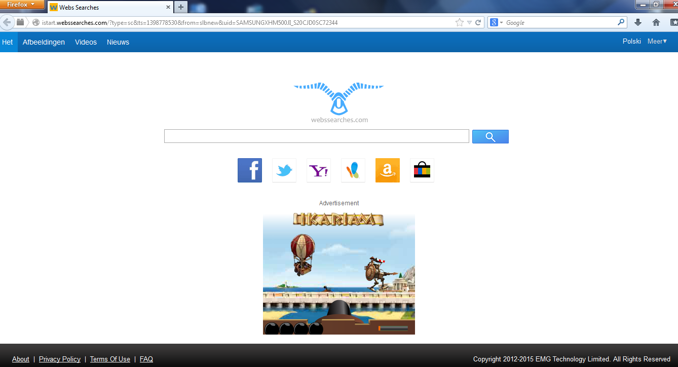

    Od kilku dni mam problem. Gdy otwieram przeglądarkę /mam 3/ to otwiera mi się wszędzie ta sama strona startowa./patrz zdjęcie/. Poczytałem trochę tu na forum i zastosowałem się do kilku wskazówek ale bez rezultatu. Fakt że są to bardzo stare posty spowodował że odświeżam temat. NIE CHCĘ TEJ STRONY. Proszę o pomoc. Jak zmienić stronę startową w przeglądarkach? Stara metoda nie działa

    Jakie były to wskazówki?
    Zobaczy czy nie masz w dodatkach nie masz tego zainstalowanego.

    Wszystkie przegladarki w OPCJE wstawiłem swoją stronę i niestety nic nie dało. Skanowałem Dr.Weeb i Spybotem jest OK.

    Pamięć cache czyściłeś? Może w programach jest zainstalowany. Warto też spróbować odinstalować i zainstalować na nowo przeglądarkę, wcześniej wyeksportować zakładki itp.

    W "dodaj ,usuń programy" sprawdź czy nie masz pozycji "websserches uninstaller" Użyj adwcleaner.

    Dzięki. Adwcleaner rozwiązał problem.
