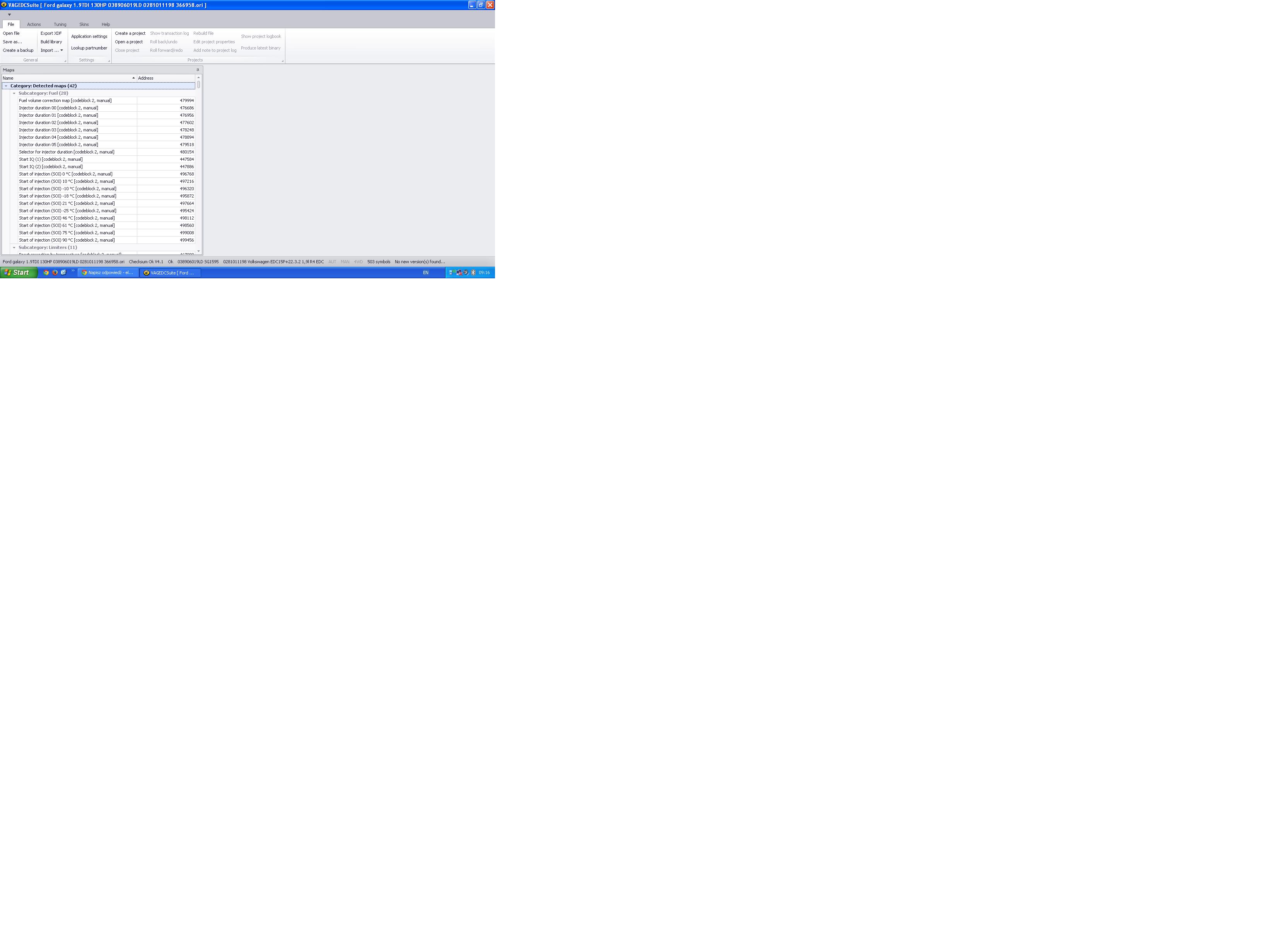

    Poszukuję wsadu jak w tytule, wsad do wgrania w zewnętrznym programatorze.
    Z góry dziękuje za pomoc.
  • #2 13564529
    szogun0
    Specjalista grupy V.A.G.
    Za mało danych. Nr sw.
  • #3 13564625
    seba6772
    sw 366958
    bosch nr 0281011198
  • #5 13567879
    seba6772

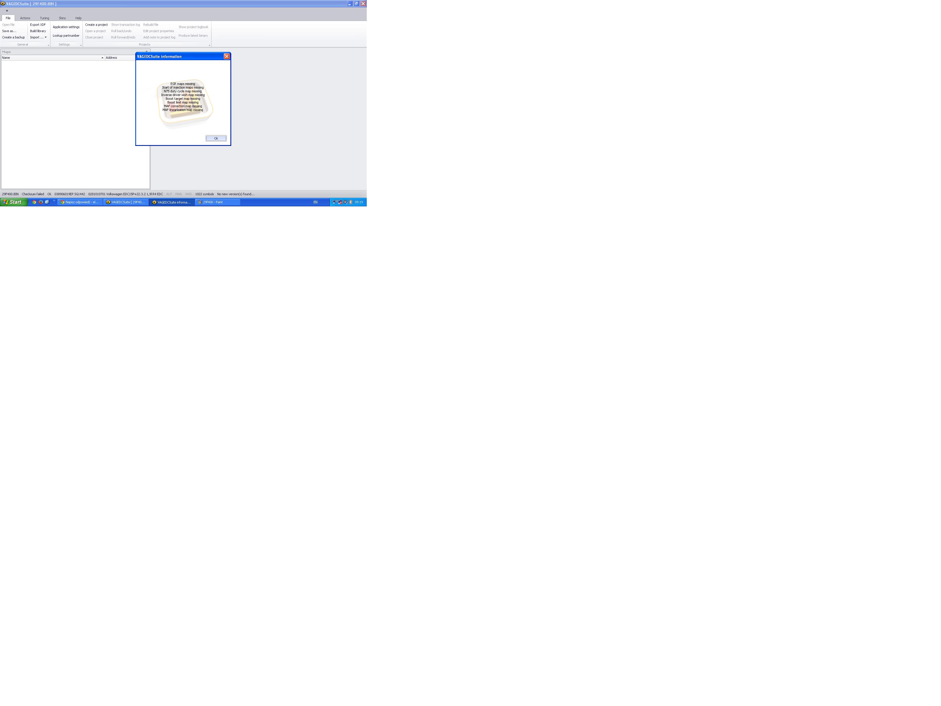

    Taki plik już posiadam, ale niestety nie działa. Musi być jakaś różnica pomiędzy odczytanym przez linie K a w zewnętrznym programatorze. Odczyt po lini K pokazuje "codeblock" , a w zewnętrznym programatorze "flashblock".
    ford galaxy 1,9tdi 130km - Potrzebny wsad 29f400 038 906 019 ld ford galaxy 1,9tdi 130km - Potrzebny wsad 29f400 038 906 019 ld ford galaxy 1,9tdi 130km - Potrzebny wsad 29f400 038 906 019 ld
    na zdjęciach pokazałem różnice po otwarciu w VAGedc15 SUITE.
    Przez linie K brak komunikacji, w trybie boot mogę odczytać flash, podczas próby zapisu wywala błąd. w zewnętrznym programatorze programuje bez problemu niestety nie posiadam flasha do tej wersji sterownika. ( na obrazku jest z passata).

    No to masz już grzebane.
    Bo w EDC15 z grupy VAG odczyt po linii K (dobrym urządzeniem) = odczyt w programatorze.
    Najprawdopodobniej ktoś wrzucił właśnie inną wersję SW niż powinna być.

    Flash jest zaprogramowany prawidłowo, plik wgrany jest identyczny z odczytanym w trybie boot po wlutowaniu, jest to oryginalny plik 100% ok, jednak z ecu nadal nie ma komunikacji, w trybie boot ecu id - brak numeru i można tylko odczytać. Gdzie szukać przyczyny??
  • #10 14547860
    seba6772
    Zapomniałem napisać że problem rozwiązany. Problem powstał przez otwarcie pliku w programie VagEdcSuite. Program zmieniał kilka bajtów które nie miały wpływu na sumy kontrolne a powodowały ze auto nie odpaliło
