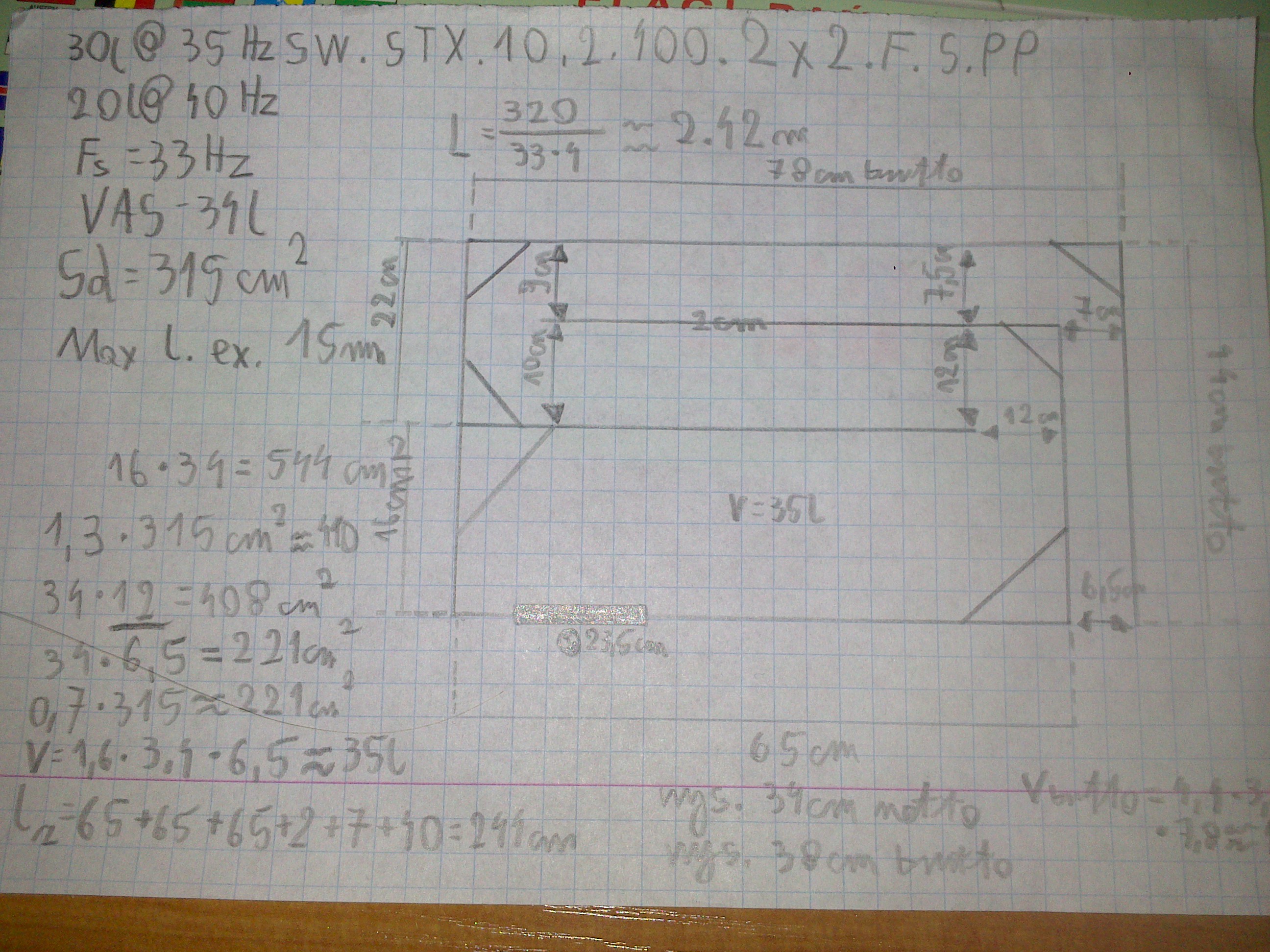

    Witam, zrobiłem szkic projektu na bazie przetwornika stx 10.2.400. Wymiarowo poszedłem na wysokość ponieważ bagażnik ma max 45cm głebokość(Opel corsa B).
    Wzmacniacz jaki posiadam to helix dark blue 2, 200 w rms/4ohm w mostku.
    Proszę o sugestie.
    PS:Nie śmiać się z moich bazgrołów :)
